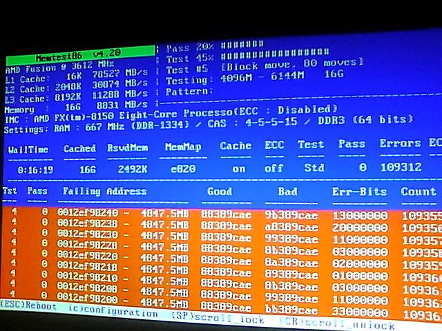

ich habe seit dem 20.12 ab und zu Bluescreens, diese treten bei den verschiedensten Situationen auf, beim Video gucken, E-Mail schreiben oder einfach im Idle-Zustand. Jetzt habe ich mir Memtest86+ heruntergeladen und wurde direkt mit Fehlern bombadiert, aber eins verunsichert mich sehr bei der Anzeige:
- Settings: RAM 667 MHz (DDR-1334) / CAS : 4-5-5-15 / DDR3 (64bits)
Sollte mein Ram nicht mit einer wesentlich höheren Taktung laufen und kommen vielleicht daher die Bluescreens? Leider läuft das Programm gerade auf dem PC und schreibe vom Laptop, aber ich schreibe mal die mir wichtig erscheinenden Fakten nieder.
-Lowest Error Address: 0012af98220 - 4783.5MB
-Highest Error Address: 0012ef9cff8 - 4747.6MB
Errors per Memory Slot: 0:1, 1:1, 2:1, 3:1, 4:0, 5:0 usw. also 0-3 haben einen fehler, 4-15 haben 0.
Momentan zeigt er satte 134144 Errors an. Nun kommen wir zu den Bluescreen Meldungen:

- Settings: RAM 667 MHz (DDR-1334) / CAS : 4-5-5-15 / DDR3 (64bits) ????
"memtest86+" Version 4.20 wird genutzt ?
RAM Freqency = 1333 (667) einstellen (zum Test)
Command Rate auf "2T" stellen !!
danke für deine Antwort. Ja, ich habe genau diese Version genutzt, habe sie als .iso heruntergeladen und boote das Programm von der CD. Im Bios war die Command Rate auf 1T gestellt, habe gerade den Test nochmal gestartet und er spuckt wieder die selben Fehler nach wenigen Minuten aus.
Die Änderung von T1 auf T2 und RAM Freqency = 1333 (667) hat leider keine Verbesserung gebracht. Hast du vielleicht noch eine Idee, die helfen könnte?

Egal ob ich Memory Frequency auf 1333MHz oder AUTO stelle, er zeigt im memtest trotzdem dieses an:
Wie gehabt nach, nach wenigen Augenblicken tausende von Fehlern.
Hoffe es ist so richtig, alle anderen Werte habe ich auf AUTO gelassen.
EDIT3: 02:02
Ram ist auf 1.6V gestellt. Artikelnummer : 20CS37 - bei Atelco, sind die 1.5V Bänke.
Selbes Spiel, RAM 667 MHz (DDR-1334) / CAS : 4-5-5-15 / DDR3 (64bits) und Fehler ohne Ende. 1Min 35Sek - 8704 Fehler

10Min 16Sek 109312 Fehler!
Wie heißen TRC 40 / TRFC = 160 genau im Bios?
Verändert sich nichts mit den neuen Einstellungen.
Ich hoffe man kann es erkennen.

Memtest bleibt alles wie es ist, ich lass mal das Windows-Arbeitsspeicherdiagnosetool testen.
-KEIN Fehler
Habe die Lösung, Memtest 4.2 ist nicht kompatibel mit dem Bulldozer, habe jetzt die 5er Beta geladen und die zeigt die richtigen Daten an. Da wird sicher was kaputt sein, auch bei der 5er Version hat er nach 2Min über 20000 Fehler.
Vielen Dank für deine Hilfe, wirklich sehr nett von dir.

Eines der RAM-Module sitzt nicht richtig in der RAM-Bank
MEMOK! findet auch nicht die "ideale" Einstellung - es wurde die CR nicht auf "2T" gesetzt - evtl. nach MEMOK! diese Einstellung vornehmen - nur diese !
Ein RAM-Modul in "A2" einsetzen - zweite RAM-Bank vom CPU-Sockel gesehen - alle RAM-Mule einzeln in "A2" testen - bis Test#8 unten steht "PASS" - reicht zunächst - den "Übeltäter" so feststellen - RAM umtauschen -
BIOS auf "deutsch" umstellen - erweiterter Modus - dieses dauerhaft so einstellen -
Ram war defekt, läuft alles wieder prima. Danke nochmal für deine Hilfe.
