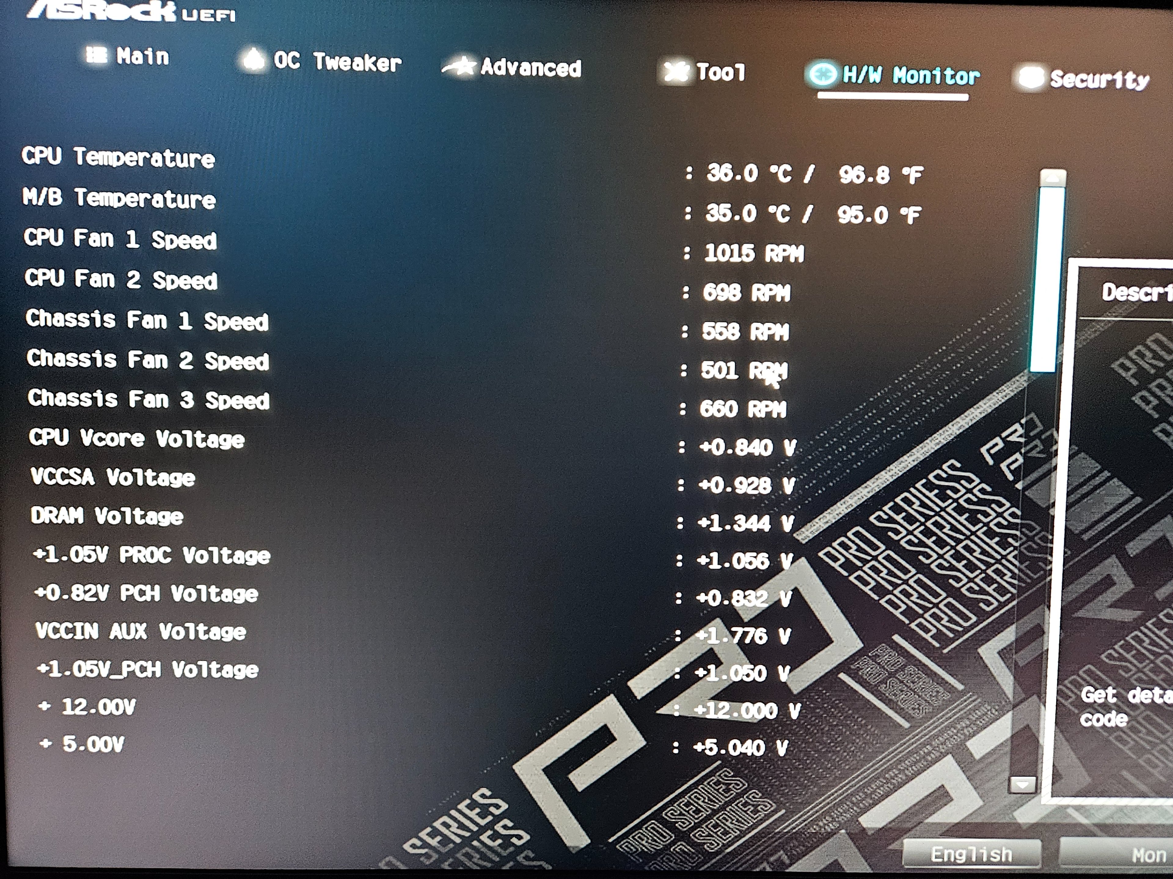

nutrix schrieb:
Jetzt im BIOS schauen, ob die Spannung von 1,35V auch im UEFI anliegt.
1,344V

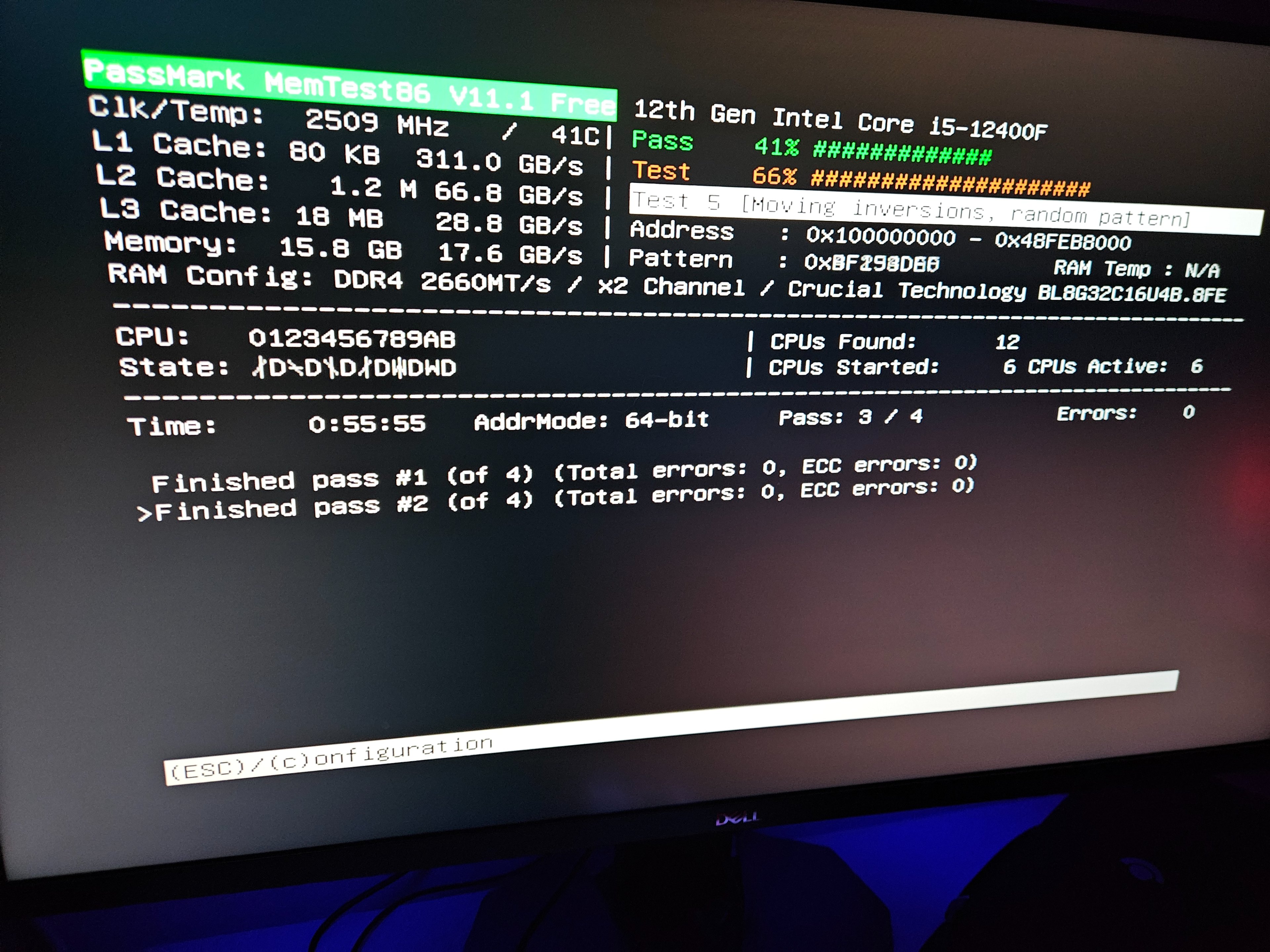

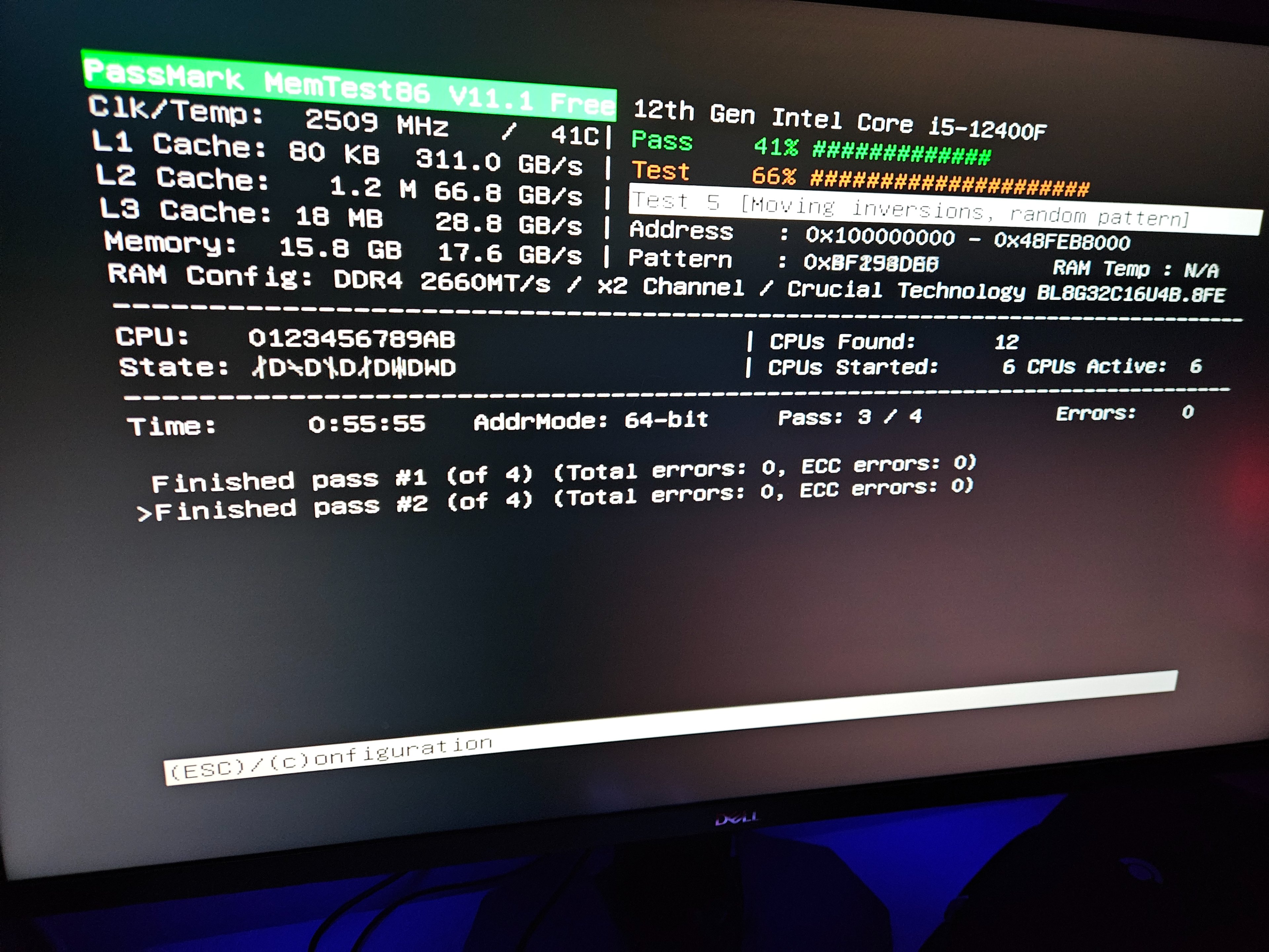

Ohne XMP 2.0 läuft der Test seit 1h ohne Fehler, lasse es die Nacht durchlaufen. Gute Nacht.

Dann gib sonst ein wenig mehr Spannung auf den RAM nach dem Laden der XMP-Einstellungen mal mit z.b. 1,36V testen. Glaube meine kriegen sogar 1,46V (bei 3733 statt 3200) statt 1,35V
Steck den RAM in 2 und 4, schalte xmp an, gib ihm 1,37 Volt und dem soc 1,02 Volt und probier es nochmal aus

RAM ist dann defekt, wenn immer an der selben Stelle Fehler kommen.
Die Spannung ist schon etwas zu tief (wieso auch immer...), daher mit etwas >1,35V testen wenn es ohne XMP fehlerfrei läuft.
Reaktionen: VDC
auch wenn der ram jetzt mit 2666 mhz funktioniert und offenbar keine fehler mit dieser taktung aufzeigt,
ist er m.E. nach dennoch defekt.
der ram ist für 3200 mhz spezifiziert und die schafft er offenbar nicht ohne fehler.
ist ja auch nicht sinn der sache leistungseinbußen in kauf zu nehmen.
dann hättest dir auch von vornherein 2666'er ram kaufen können.
oder wenn du auf langsam stehst: 2133'er.
kann ich mir aber kaum vorstellen, man möchte doch ein schnelles UND stabiles system haben.

Bei 1,35V und nicht 1,344V wie hier ;), deshalb ein kleines wenig mehr Spannung um die 1,35V zu knacken.
Die Tests sind ungenau. Ich hatte mal nen Speicher, da hat kein Testprogramm nen Fehler angezeigt und der Speicher war defekt!
