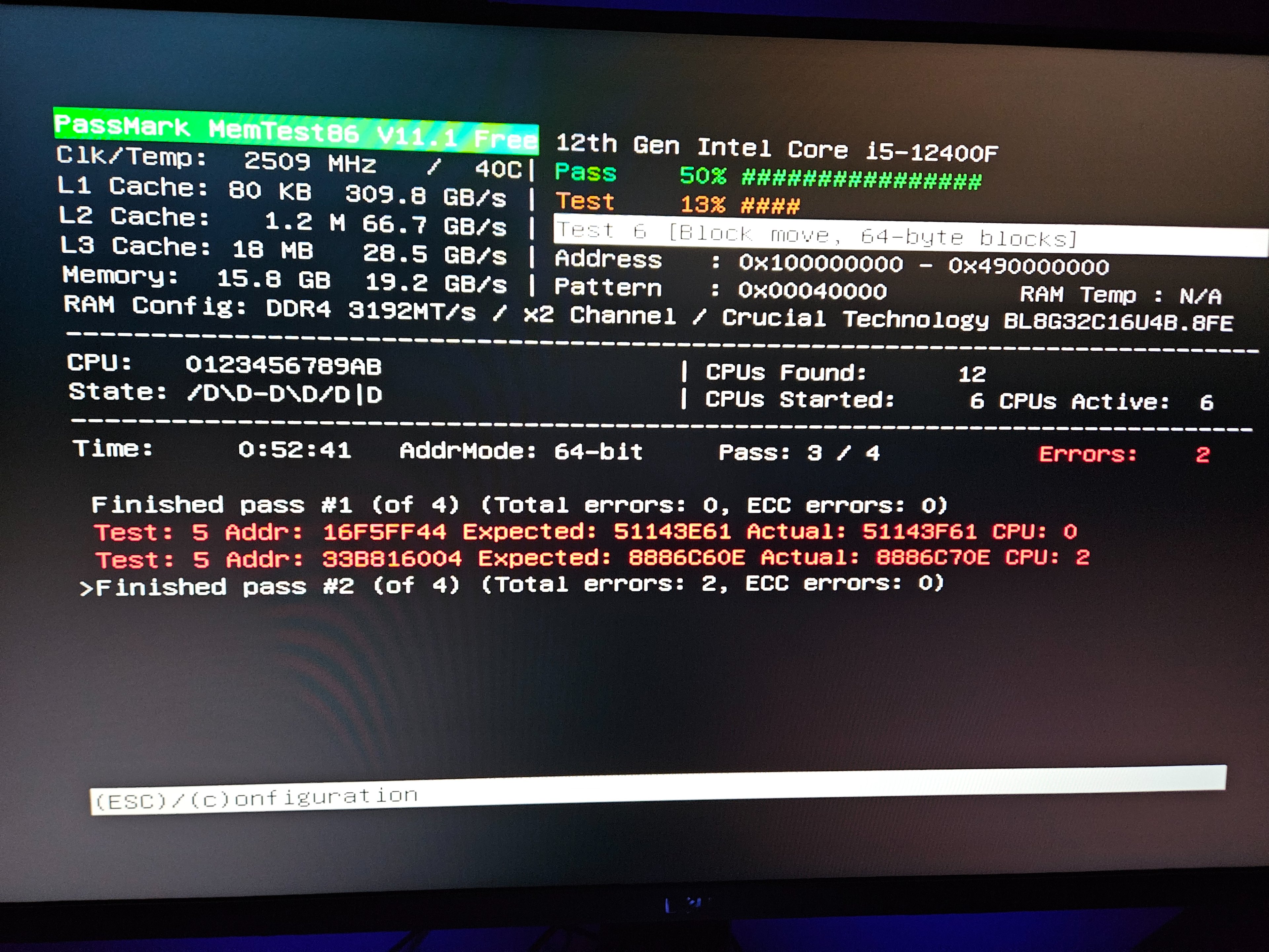

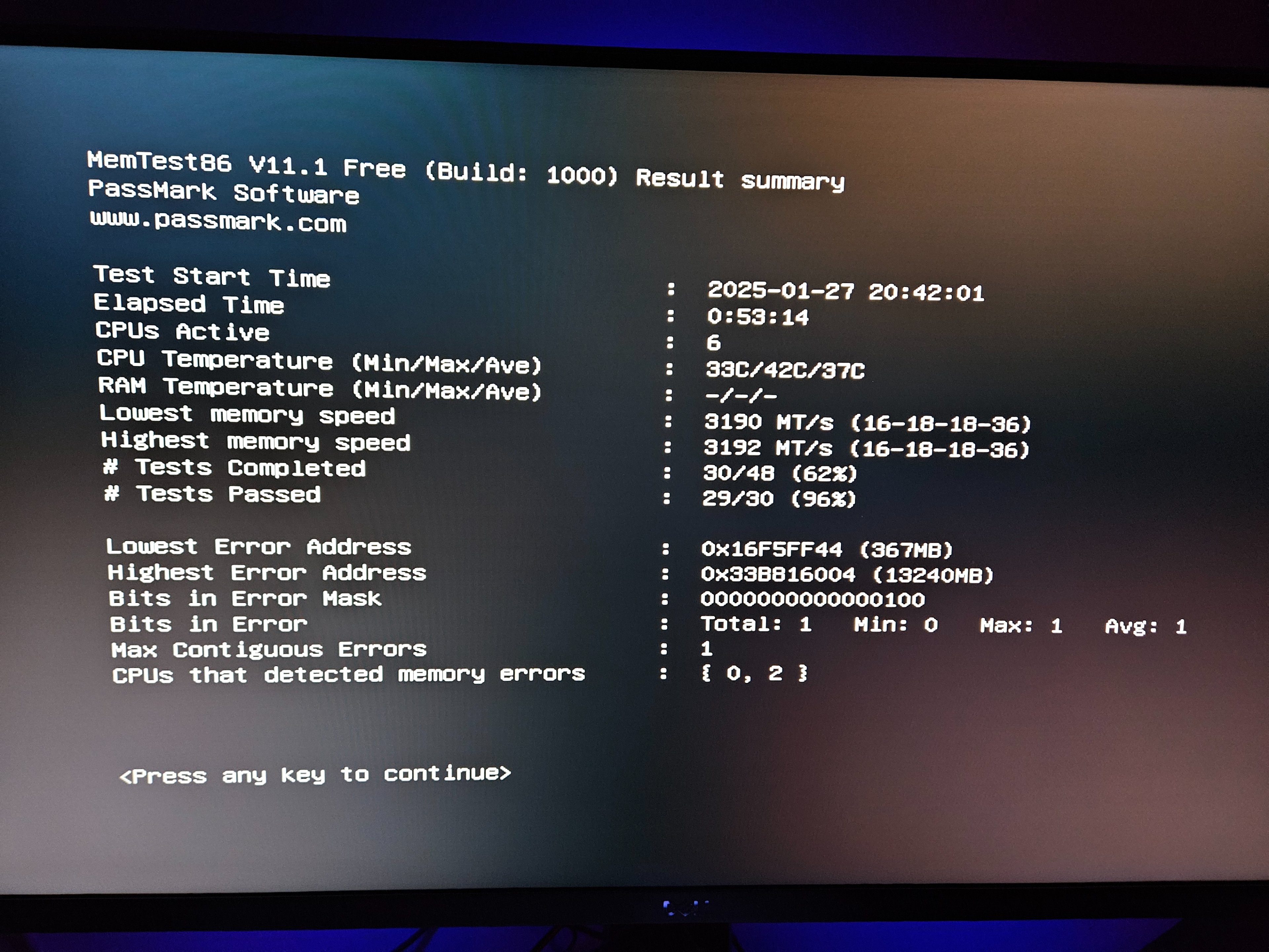

Mein System läuft seit einiger Zeit instabil, deshalb habe ich wie im Forum meist empfohlen wird einen memtest gemacht. Nun wurden mir Fehler angezeigt. Welche sind die nächsten logischen Schritte? Neuen RAM kaufen? Oder gibt es irgendwas um den RAM zu reparieren? Ich werde durch die Codes leider nicht schlau und habe im netz nichts gefunden.
XMP Profil 2.0 war/ist im BIOS eingeschalten
Danke euch im vorraus

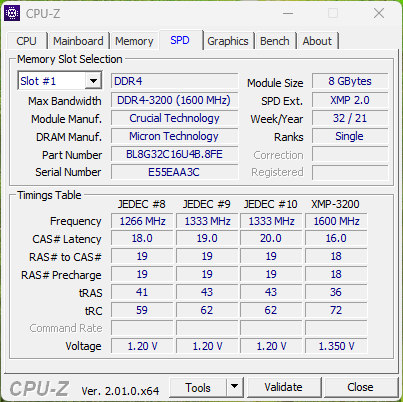

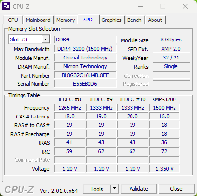

RAM Spannung liegt genau so an wie in der SPD des RAMs hinterlegt. CPU-Z und den Reiter SPD hier bitte als Screenshot (!!!) posten.
Reaktionen: xxMuahdibxx und KEV24in_Janßen

Schalte mal im Bios XMP ab, und Teste es dann nochmals.
Aufgrund der doch wenigen Fehler, kann es auch helfen den Takt leicht abzusekenken, oder minimal die Spannung zu erhöhen.
Screenshots hängen an
