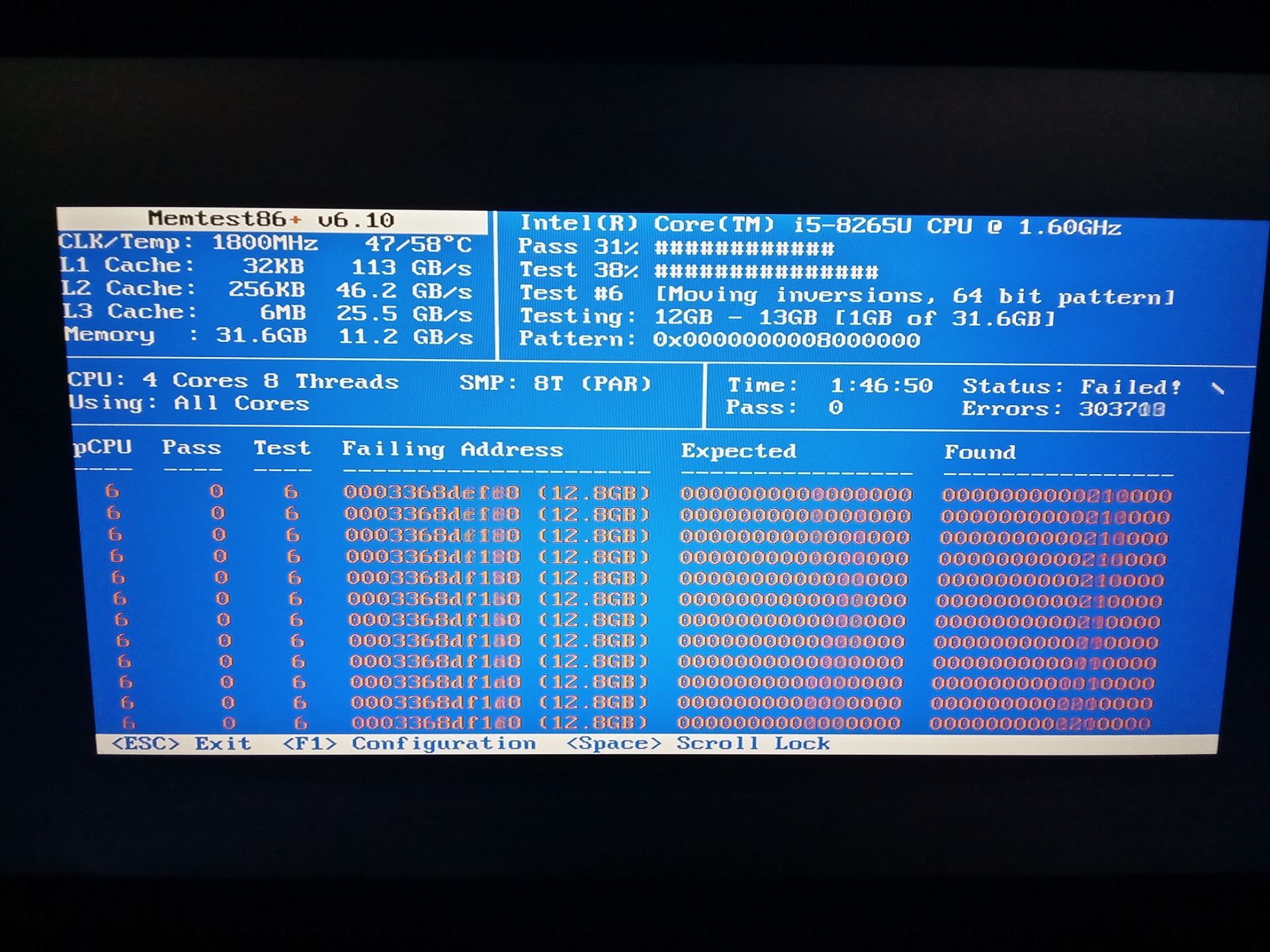

Ich habe mir ein gebrauchtes ThinkPad gekauft, das sich jedoch als etwas instabil im Betrieb darstellt.
Es gibt Probleme Windows zu installieren, Benchmarks brechen ab, gelegentliche Bluescreens.
Ich habe MemTest86+ laufen lassen und er meldet mir regelmäßig Fehler bei der Adressierung von Gigabyte #12 - alles andere ist fehlerfrei.

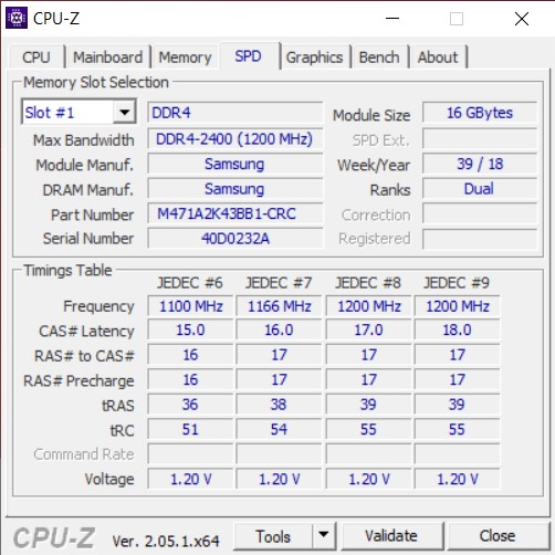

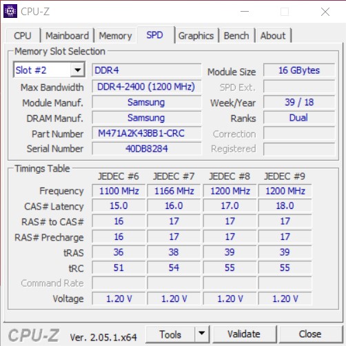

Der Laptop hat zwei Speicherslots mit jeweils 16GB Riegeln. Jetzt ist meine Theorie, dass der Speicherriegel in Slot 1 in irgendeiner Form defekt ist - sei es der Speicherchip mit dem betroffenen Adressierungsraum oder der Controller auf dem Riegel. Oder was immer da Probleme bereiten kann.
Seht ihr das auch so?
Wie groß ist die Gefahr, dass der Speicherslot selbst defekt ist, wenn 15 von 16 GB auf dem Riegel den Test bestehen?

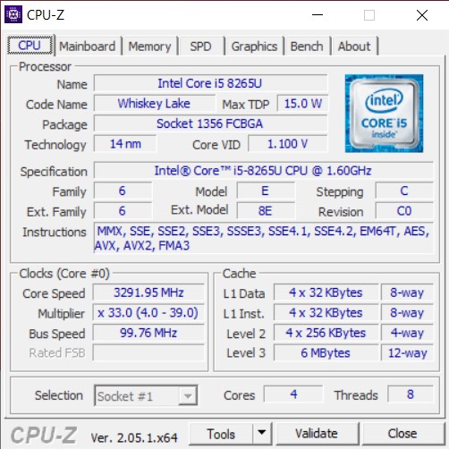

CPU i5-8265U

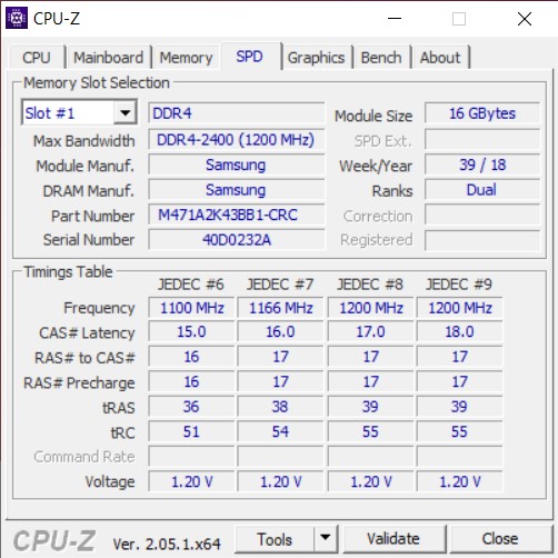

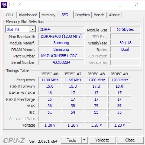

RAM 32 GB DDR4-2400 (2x Samsung 16GB Riegel)

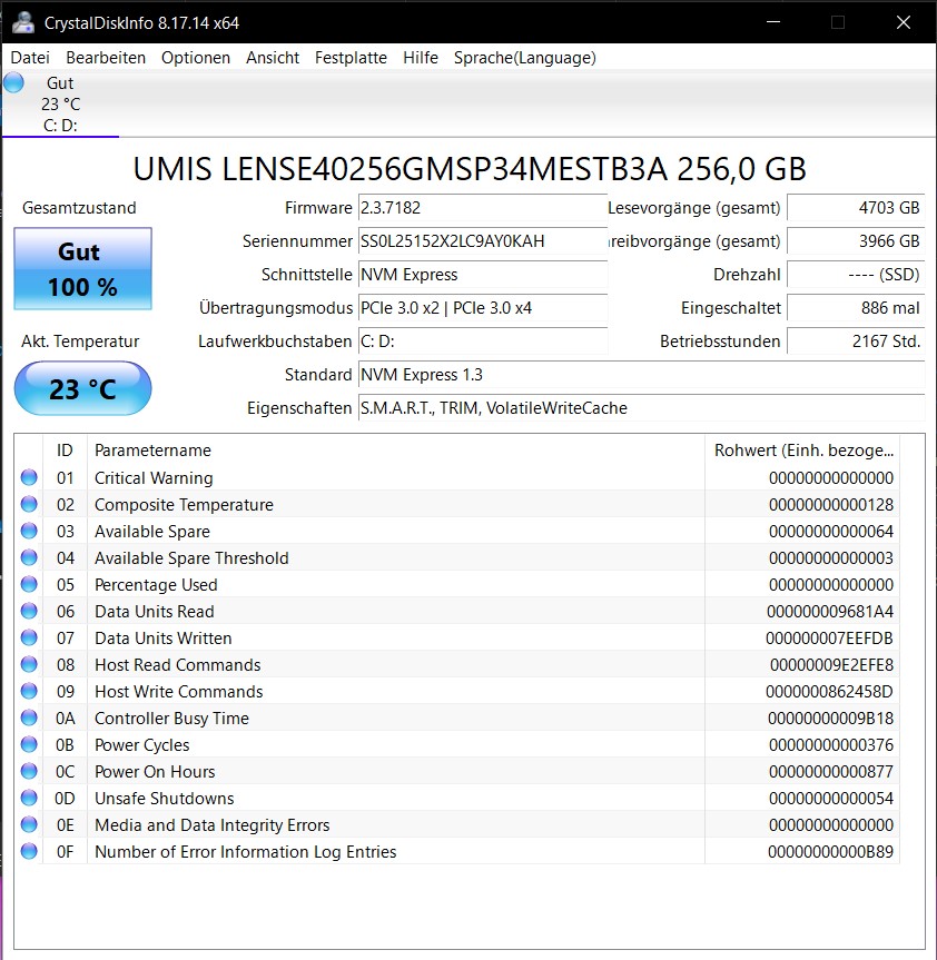

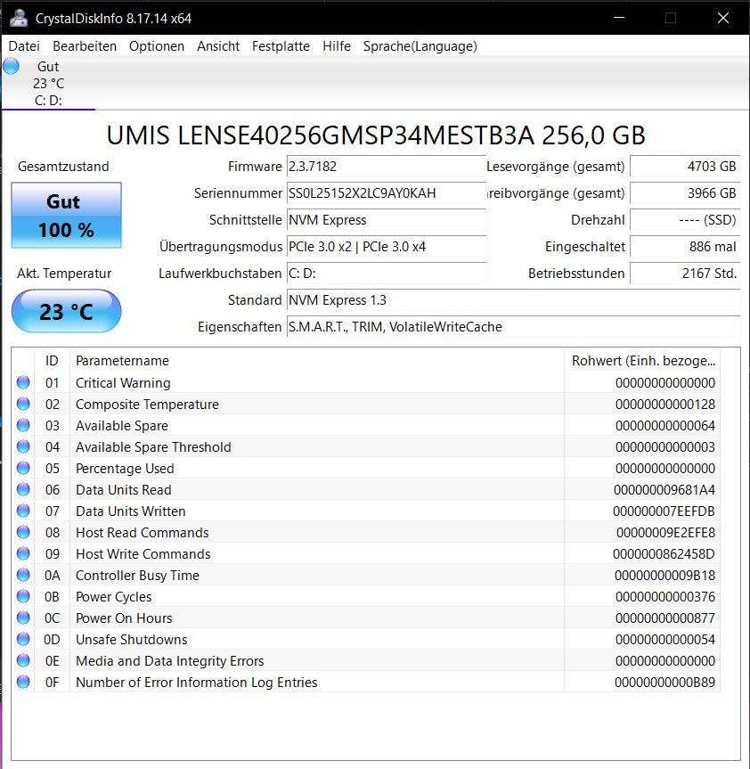

SSD Lenovo Eigenmarke UMIS LENSE40256GMSP34MESTB3A - laut CrystalDisk in Ordnung.

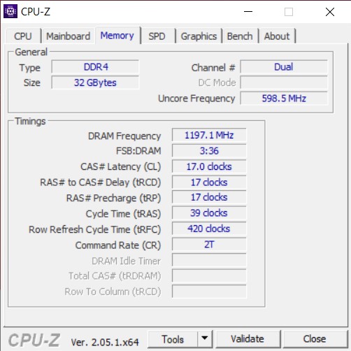

PS: Blöde Frage, CPU-Z meldet bei DRAM Frequency hauptsächlich 667 MHz und selten 1.197 Mhz. Ist das ein Problem oder ein Stromsparfeature? Kenne ich von meinem E460 so nicht, aber dort arbeitet auch ein i5-6200U und DDR3L RAM.
Kann der Prozessor ne Macke haben?
Wenn der Fehler wiederkehrend an der gleichen Speicheradresse ist, dann ist quasi sichergestellt dass das auch am Speicher liegt.
Bei 2x 16 GB im Dual Channel weißt du natürlich noch nicht in welchem Modul der Fehler liegt.
Schreib dem Verkäufer eine Reklamation mit der Info dass die Windows Installation abstützt und pack den Screenshot vom Speichertest dazu.
Da gibts eigentlich keine 2 Meinungen dazu.
