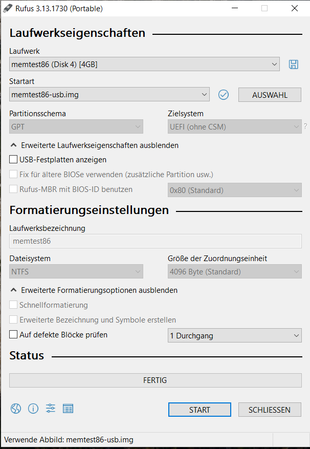

Hey, ich habe gebrauchten Ram gekauft und wollte den gerne mit memtst86 testen. Ich habe das geladen und mit dem tool einen USB Stick erstellt. Wenn ich aber beim booten den Manager öffne und den USB Stick auswähle, kann ich davon nicht booten. Ich habs auch schon mit Rufus probiert. Was mache ich falsch? Liegts am UEFI?

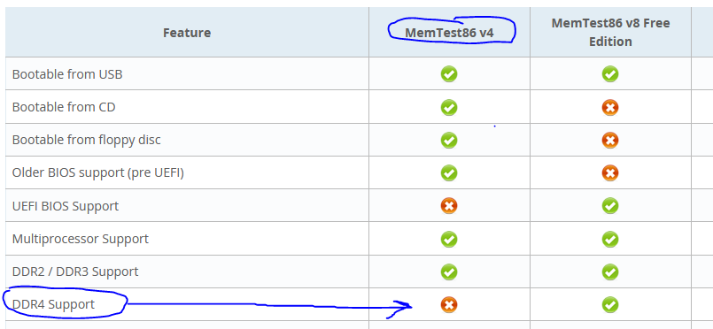

EmmaL schrieb:
Aber nicht bei dieser "Older Version 4.3.7"
EmmaL schrieb:
Das ist doch richtig, oder? Die img gibt schon alles vor...

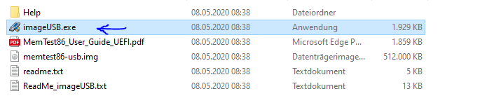

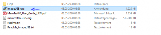

Du brauchst hier doch kein Rufus.
Im Download von Memtest86 ist alles enthalten,
es erstellt auch automatisch das Bootmedium.
Lade die aktuelle Version 8, entpacke diese und führ die "imageUSB.exe" aus (Bild 2).
