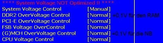

Hi hast du dem Ram auch die nötige Spannung eingestellt, welchen hast du bitte, glaube nicht unbedingt das der Ram Defekt ist, kann sein das die Spannung für die NB angehoben werden muss.
Gruss Falke
Edit:
Wie sind die Spannungen im Bios eingestellt sowie die Anzahl der Module 2 oder 4 Ram Riegel sind drin.
Jeden Ram Riegel am besten einzeln testen um sicher sein zu können.
Bei 4x 1GB Ram stell bitte 1,9V für den Ram oder was sagt der Hersteller über die benötigte Spannung und +0,1V für die NB ein.

Laut Handbuch werden nur 1,8 Volt Speichermodule unterstützt.
Leider hab ich keine Einsicht in die Bios Struktur , sonst könnte ich dir genau sagen ob du die Arbeitsspeicherspannung (Volt) auf die nötigen 2,1-2,2 Volt für einen Corsair Speicher einstellen kannst.
Da sollte es eine "Dram Overvoltage" Funktion geben, wenn der Standart 1,8 Volt ist mit einem Wert von 0,3 Volt Overvoltage eintragen sollte es klappen.

@GnarkiLL,
Siehe Bild dies im Bios unter M.I.T. einstellen.
Gruss Falke

Man macht mir den Jungen nicht verrückt, wenn keinen Plan einfach mal die Finger still halten. Der Ram läuft mit 1,9V laut Spec.

Das ist der CL5er den ICH habe und ich verspreche dir, das der mit 2.1-2.2 Volt garnicht läuft. Corsair schreibt 1.9 Volt vor, daher ja, ist eine falsche Information.

im bios ist alles so eingestellt wie auf dem screen den falk hier gepostete hat.
dan werde ich wohl morgen mal die einzelnen ram riegel testen müssen.
