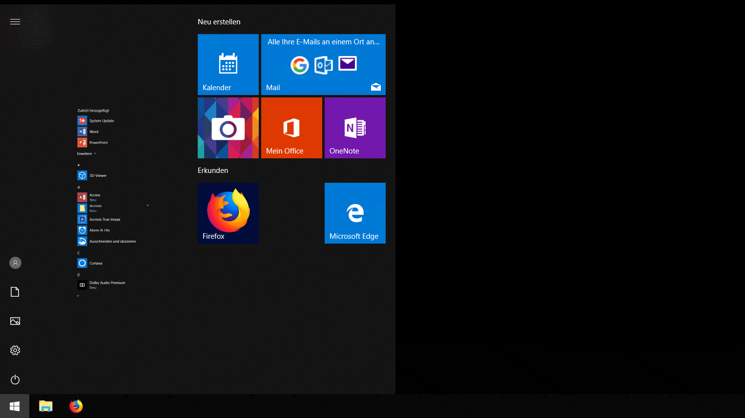

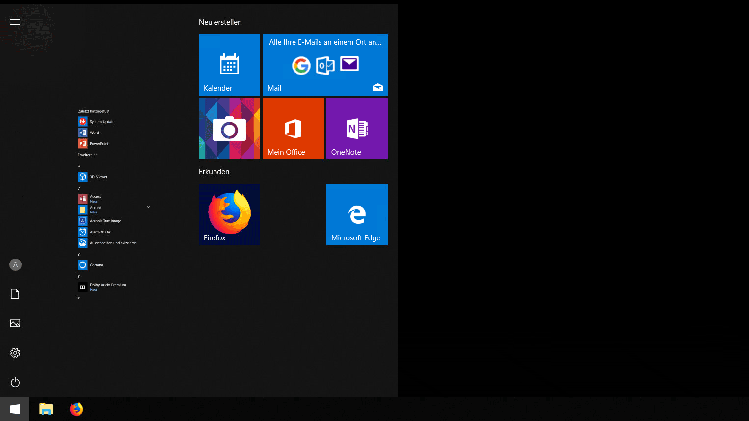

Hallo Leute, ich habe gerade keine bessere Beschreibung die kurz und knackig ist um dieses Phänomen zu erklären. Kumpel von mir hat ein Lenovo ThinkPad E590, da hatte er am Samstag ein frisches Windows 10 drauf installiert und kurze Zeit später hatte er sehr kleine Icon im Menü (siehe Anhang). Dazu kommt, dass er Firefox geöffnet hatte aber dieser weiß blieb.
Nachdem er den Edge öffnete und Google öffnen wollte, blieb dieser auch weiß... Fenster klein, groß, klein, groß und auf einmal sieht man Google für 1 - 2 Sekunden und zack, komplett weiß. Vermutet wird ein Problem mit dem Grafiktreiber den Windows 10 sich selbst heraus gesucht hat...
Er brachte mir das Gerät gestern vorbei und meinte "mach mal!", also Windows noch einmal neu installiert (aktuellstes Iso von CB genommen) und dann sah alles gut aus. Heute Morgen habe ich das Notebook gestartet und siehe da, wieder kleine Icons... Wenn ich die Anzeige-Einstellungen öffne, sehe ich zwar dass sich der Scrollbalken bewegen, aber das System bleibt an der gleichen Position.
Ich dachte mir "versuchst du mal etwas..." also TeamViewer geöffnet, ebenfalls noch mal auf das System geschaut und siehe da... das gleiche Spiel. Das Phänomen ist also live wenn man davor sitzt oder auch via TeamViewer auf das Gerät drauf geschaltet ist.
Vor ein paar Monaten hatte ich dieses Phänomen schon mal beobachten können und es trat immer kurz nach der Installation vom O&O ShutUp auf... ich bezweifle dass es daran lag, hatte Windows neu installiert, ShutUp weg gelassen und es ging. Hier auf dem System ist es noch nicht installiert, aber das Phänomen tritt ebenfalls auf.
Nun meine Frage... was könnte das denn sein? Man kann doch nicht nach gut Glück, Windows so oft neu installieren, warten das alles läuft und sich dann erfreuen.

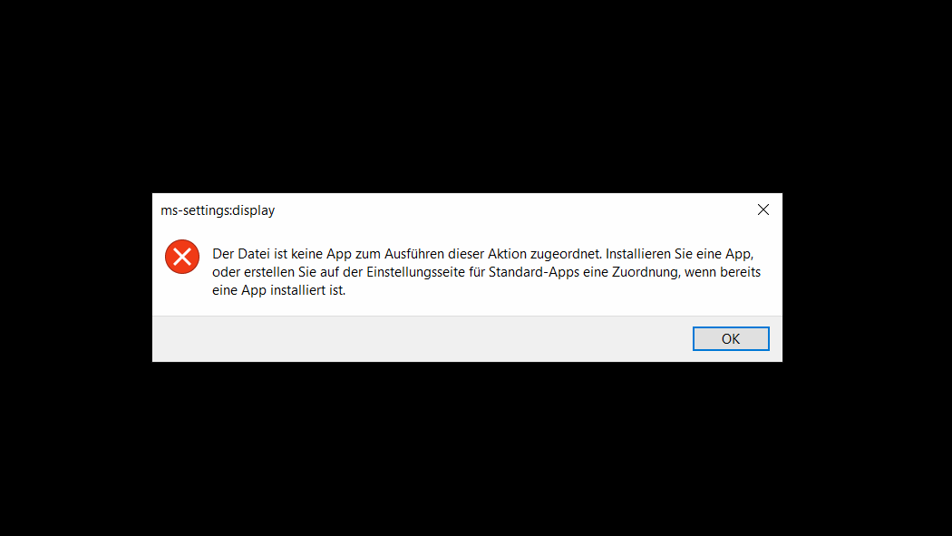

Die icon-cache Datei habe ich gelöscht und auch neu gestartet, kein Erfolg. Vielleicht war das Topic wirklich etwas falsch gewählt... es geht nicht nur primär um die Icons, es geht um die gesamte Anzeige.
Ich bekomme keine Anzeige im Firefox, EDGE oder anderen Anwendungen... wenn ich Rechtsklick "Anzeigeeinstellungen" öffne, kann ich die Skalierung ändern (kein Erfolg), die Auflösung anpassen (kein Erfolg) und wenn ich scrollen will, bewegt sich der Scrollbalken aber die Ansicht bleibt stehen. Es wird somit auch nicht runter gescrollt...
Jetzt ganz frisch hinzu gekommen ist sogar folgendes Phänomen, siehe Anhang. Und dabei wollte ich nur die "Anzeigeeinstellungen" öffnen. Ich werde es aber nun radikal machen und Windows heute Abend noch einmal neu installieren...

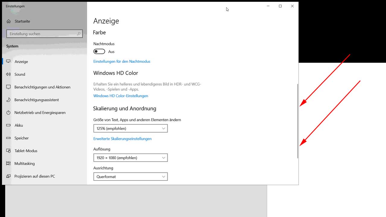

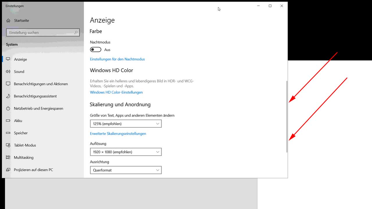

Zur Verdeutlichung habe ich noch mal ein Screenshot beigefügt. Die Anzeigeeinstellungen ließen sich wieder öffnen... wenn ich nun weiter nach unten scrolle (siehe die Pfeile), geht dar Balken runter aber nichts tut sich. Das weiße rechts ist der Firefox der offen ist und das graue (links unten) ist der Edge der offen ist.
Da scheint definitiv ein Fehler im Grafiktreiber zu sein... Ich dachte grob Anfang des Jahres, dass es am O&O ShutUp lag, aber dann scheint das irgend ein anderes Phänomen zu sein. Fehlerhafte Installation vom ISO, Problem am USB Stick etc.
