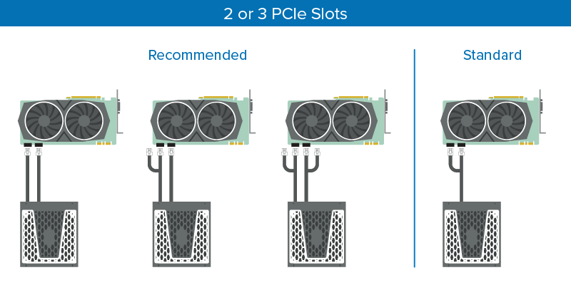

Zur Stromversorung der Karte, zwei PCIe Kabel vom Netzteil zu Karte nehmen.
Vermute aber, dass es wohl anderes gar nicht möglich ist bei deinem Seasonic.

Jup, Karte ist mit zwei Kabeln am Netzteil angeschlossen.
