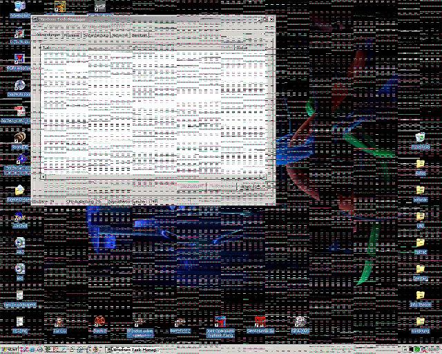

Hi alle zusammen,
Nachdem ich Bf2 gespielt habe, wollte ich den Rechner neu starten.
Habe das Game beendet und neu gestartet.
Als der Rechner hochfuhr, gab es so komische Grafikfehler über den gesamten Desktop verteilt(siehe Anhang)!
Die Fehler waren auch schon beim Willkommen´s Bildschirm zu sehen.
Als ich erneut den PC runter und wieder hochgefahren habe, waren die Fehler weg.
Was ist denn da jetzt wieder los?!?
Kennt ihr diese Fehler?
Seit dem ich eine Asus X850 XT-PE gegen meine 9800 pro ausgetauscht habe, ist mir das zum zweiten mal passiert.
Habe die Karte aber schon seit 2 Monaten.
Inzwischen habe ich auch meine Ram´s (2x512MB OCZ EL3200 PE) gegen 2x1024 MB der selben Marke ausgetauscht.
Hoffe ihr könnt da helfen...
Wenn du den Fehler nochmal hast, dann ändere mal die Auflösung und setze sie danach zurück, hilft auch oft bei solchen Probs.

Ich habe einen Screenshot von meinem Grafikfehler gemacht.
Meint ihr das die defekt ist?

@ die leute mit grafikfehlern
treten die anzeigefehler schon beim booten des rechners auf? also bei speicher hochzählen, laufwerkserkennung oder sogar im bios?
oder erst wenn windows geladen wird/ist?
letzteres lässt eigentlich nur auf ein treiberproblem schließen!
ich hatte bei meiner 6600GT auch probleme mit BF2/der allgemeinen grafik, als ich den 77.72 installiert hatte
mit dem 77.30 lief alles wunderbar
wohingegen ersteres dann schon auf einen defekt der graka schließen lässt, wie bei meiner 6600GT :heul:
