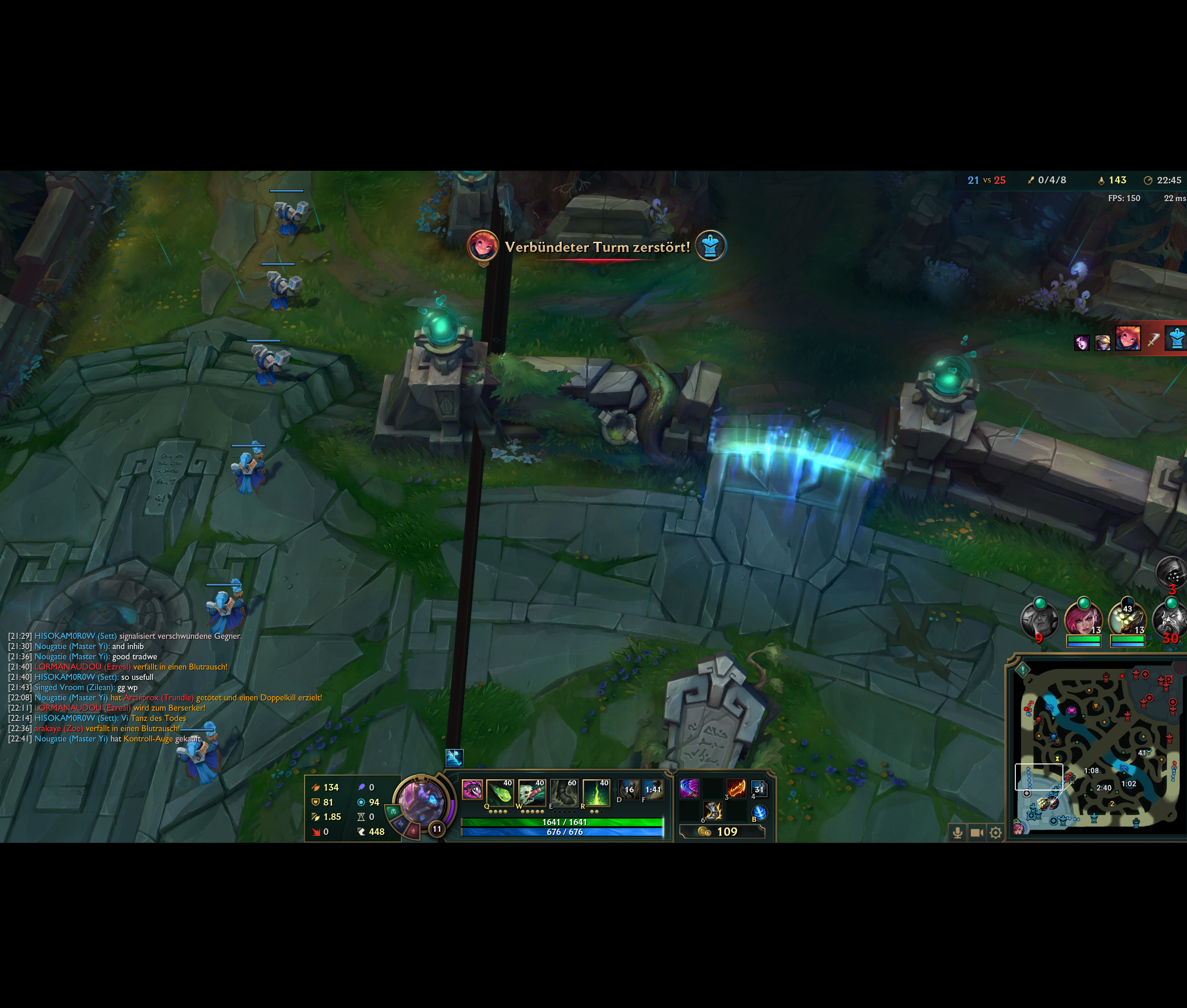

Noch dazu hab ich absolut eklige Grafikfehler in League of Legends, siehe Anhang. Wo kommt denn sowas bitte her? Das ist fest im Spiel wenn ich den Bildschirm bewege bleiben die an der Stelle.. Sie sind bei jedem Game immer woanders, meine Freunde haben das nicht.
Eher vom Spiel/ der Spieleengine selber. Ein primäres Hardwareproblem sehe ich hier nicht, da der schwarze Bereich in deinem Bild eine gewisse Struktur oder Form hat und nicht willkürlich zu sein scheint. Zudem werden ja noch andere Teile der Grafik, die den schwarzen Bereich überlagern, richtig und vollständig angezeigt.
(Symbolbild/ Gesicht und das große V von dem Wort Verbündeter liegen oberhalb des schwarzen Bereichs und werden vollständig dargestellt. Ebenso werden z.B. die grünen Blätter auf der Mauer auch nicht beeinflußt.)
Bei welchen Spielen tritt der Fehler noch auf?
Treiber aktuell?
Reaktionen: High_Beam_Flash und lotus85
kann nur zustimmen. Nvidia Treiber ändern, Cache löschen, LoL neu installieren.
Das sollte Abhilfe schaffen.

Also ich hatte meine Grafikkarte undervolted und ich hab das wieder rausgenommen und die Grafikbugs waren verschwunden.. Allerdings krüppel ich immernoch bei min. 80 FPS herum und es ruckelt böse zeitweise.. Das Spiel fängt an und ich bin bei 165fps konstant bis 2 Minuten danach dann gehts auf 140 runter und nach 5-8 Minuten ungefähr sind wir bei 110fps angelangt... Dann nach 20 Minuten bleibts so bei 110 nachdem es Zeitweise sogar auf 80 war und es ist spielbar aber halt nicht das was ich mir erhoffe/wünsche durch meine Hardware..
