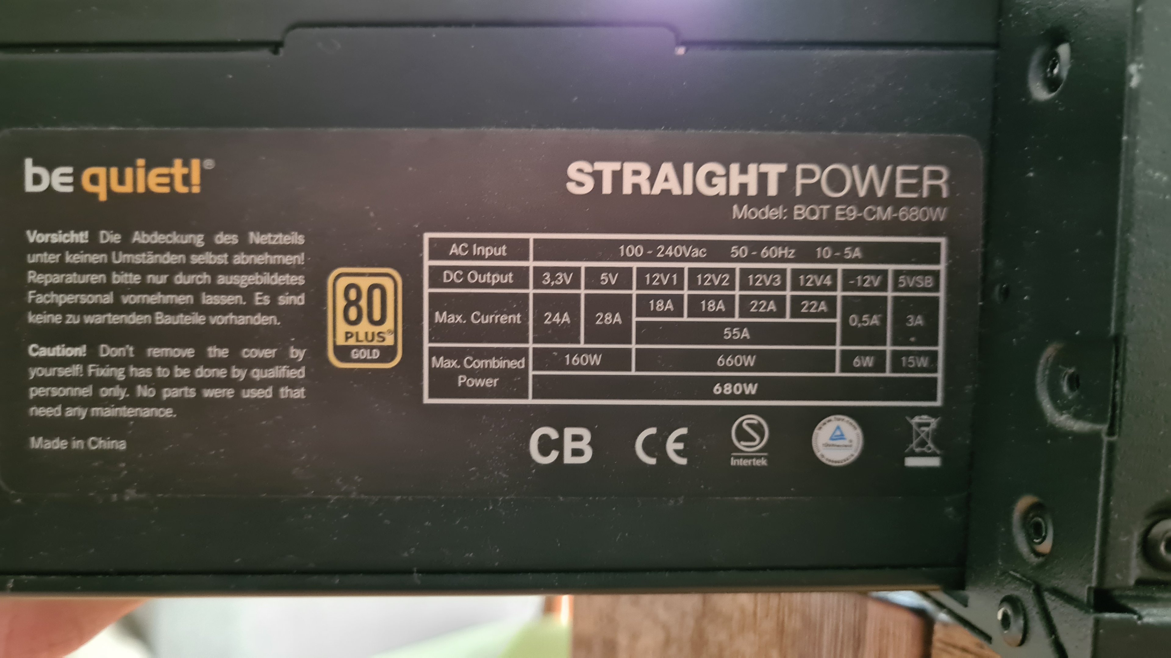

  • Bitte Rechner abschalten und Typenschild vom Netzteil fotographieren.

Hast Du die Typenbezeichnung und das Alter des Netzteils parat?

danke für eure schnellen Antworten. Ich habe vom Netzteil ein Bild angehangen und das Modell noch bei der Hardware ergänzt.
Das Netzteil ist definitiv schon etwas älter, aber ich meine ca. 5 Jahre alt. Ich kann leider gerade weder Rechnung noch Kaufbeleg in meinen E-Mails finden, daher kann ich es nur grob eingrenzen. Ist aber die älteste Komponente im System, der Rest ist jetzt 4-5Jahre alt
Das gibt es seit 9 Jahren. Es könnte mglw. mit den Problemen zu tun haben. Natürlich kannst du erst einmal die anderen Tipps durchführen, die keinen Umbau oder Neukauf erfordern. (Ram-Riegel, Treiber, GPU-Ausbau)

nochmals vielen Dank für eure Unterstützung und die Tipps. Nach mehreren Tests habe ich beschlossen, das Netzteil probeweise durch ein neues zu ersetzen - mit Erfolg. Seitdem läuft das System reibungslos :).
