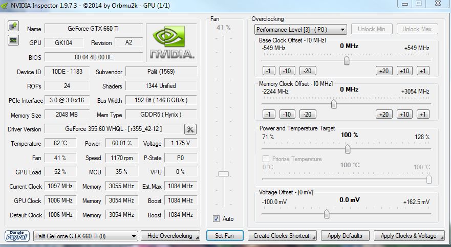

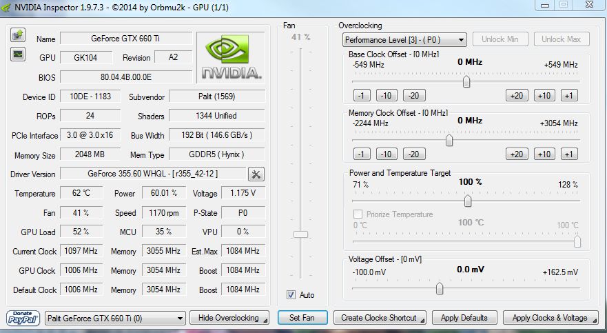

Temperatur bei Hots:

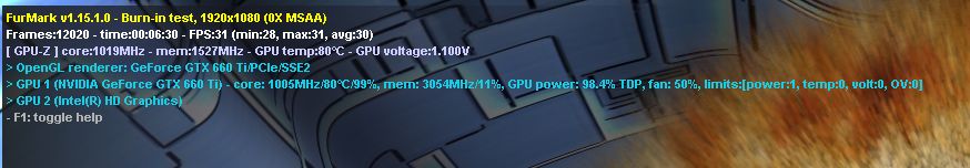

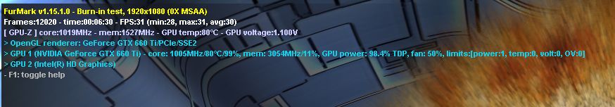

Furmark geht nicht über 80°, 97=100% Power, Fan liegt dabei bei 50%. Also eigentlich alles in Ordnung, und es crasht auch nichts.

Oha ok dann Laste jz cpu und Grafikkarte gleichzeitig aus^^
Am besten noch Linx dazu runter laden und dann mit furmark zusammen laufen lassen. 10min sollte reichen. Wenn dein Rechner so-was ohne abstürze überlebt ist das 100% kein Hardware Problem sonder eh Systemfehler...
Hab ich gemacht, laggte ganz schön zwischendurch, ist aber nichts weiter passiert.

Ist die Grafikkarte übertaktet? Und bevor du etwas neuinstallierst mit Memtest dem ram testen
Den Ram habe ich schon getestet, mit dem ist alles in Ordnung. Und mit der Grafikkarte habe ich nichts gemacht, aber die TI ist ja von vornherein etwas übertaktet, oder nicht?

Ich hab nun über das OC Tool vom Hersteller meiner Grafikkarte die Taktung um 200 Mhz heruntergedreht. Nun stürzt weder der Treiber ab, noch der gesamte PC.
