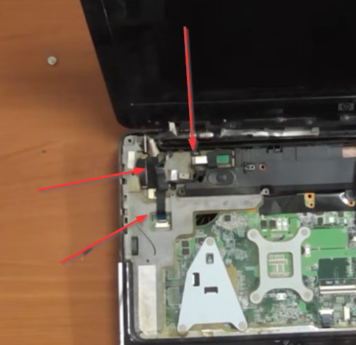

Das Video ist hier.
Ja dann steck mal externen Monitor an. Wenn dann alles o. k. könnte es am Wackelkontakt Kabel zum Display liegen.
Wenn der Laptop weiter läuft, aber der Bildschirm selbst dann über HDMI schwarz wird, dann hat die GPU ( Nvidia) evtl. das Zeitliche gesegnet.
Bzw. Flexing oder klassisches Kontaktproblem der GPU Lötverbindungen.
Beide Fehlerbilder reagieren manchmal auf Druck...
Also wie gesagt, sowohl der Laptopmonitor als auch der externe werden schwarz sobald ein bisschen Bewegung ins Spiel kommt. Berühre ich ihn nicht läuft er endlos lange, aber sobald ich ihn nur ein bisschen antippe ist das Bild weg. Ich geh dann mal von "klassisches Kontaktproblem der GPU Lötverbindungen " aus. :/
