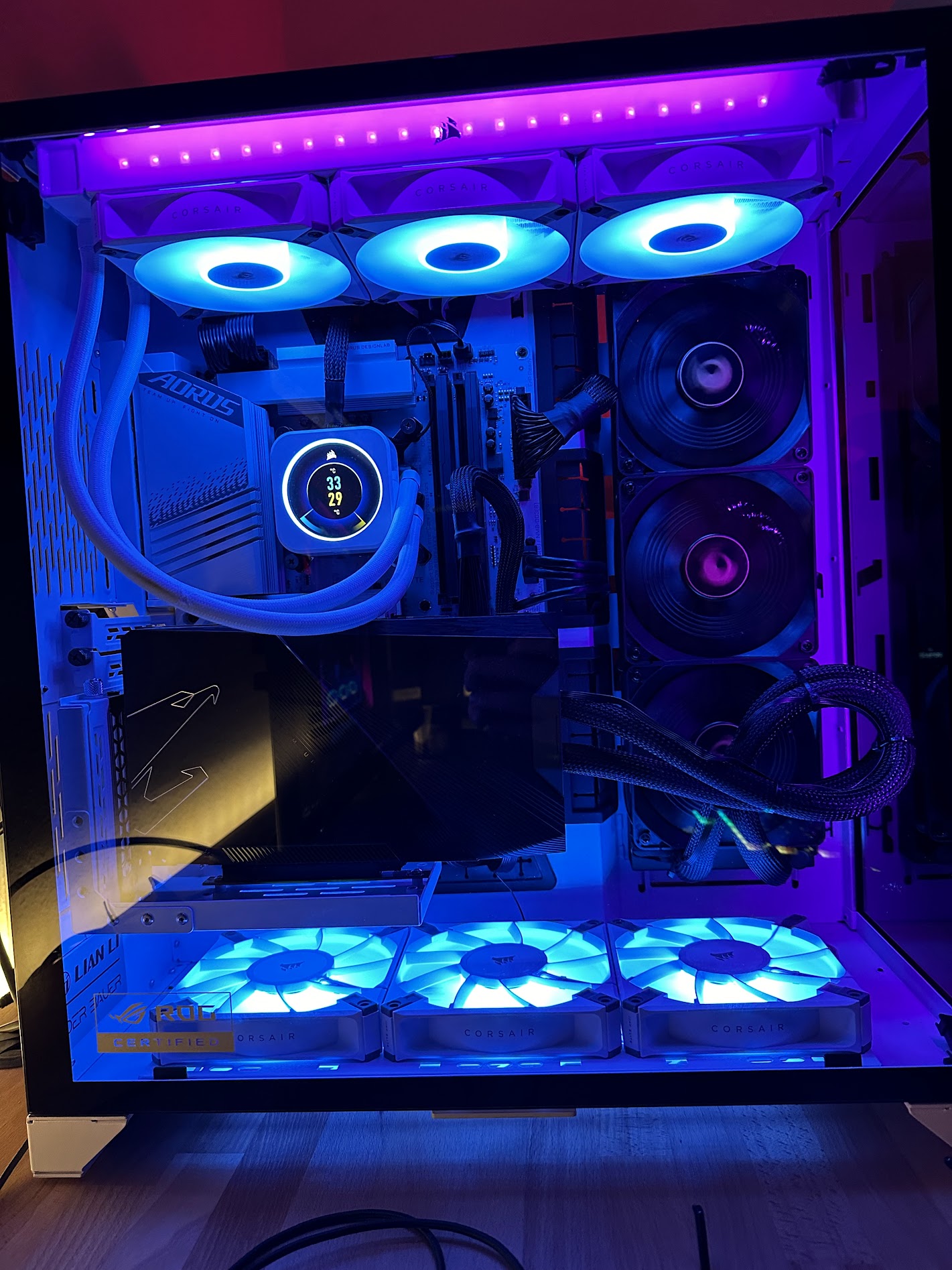

Moin zusammen,
mein erster Beitrag und dann gleich was Seltsames. Hab das Forum schon ein bisschen durchstöbert, bin aber nicht wirklich fündig geworden. Hoffe ihr könnt mir helfen.
Ich habe mir nach ein paar Jahren neue Hardware gegönnt. Darunter eine Gigabyte RTX 4090 Aourus Waterforce und eine HF150i Elite.
Dazu ein neues MB und einen i7 13700K. mein Frage betrifft die beiden AIO. Ich habe im Idle ein hochfrequentes, seltsames, unregelmäßiges schwingen/surren/pfeifen? Schwer zu beschreiben. Aus meiner Sicht aber keine Windgeräusche.
Anfangs hatte ich die Arctic 360 AIO die ich aufgrund dieser Geräusche zurückgeschickt habe und mich dann für die HF150i entschieden habe. Die Geräusche sind immer noch vorhanden. Evtl. sogar lauter und öfter.
Das die Aourus etwas lauter ist habe ich mittlerweile oft gelesen. Allerdings sind das bei mir die Lüfter und nicht die Pumpe auf der Karte. Wenn ich meine Rübe ins Case halte kommt das nicht von der Karte.
Wahrscheinlich, bzw. hoffentlich, ist das nur ein Einbaufehler den ich übersehen habe.
Aktuell saugen die AIO's die Luft raus und 3 Corsair 120 Elite AF (sind auch auf der AIO) saugen die Luft ins Case.
Bevor jemand fragt, ich hatte keine Lust auf einen Custom Loop ^^ bin da kein Pro, aber es ist auch nicht der erste PC den ich zusammengeschraubt habe. Ich hoffe ihr habt eine Lösung. Mich fuchst das ganze aktuell echt ziemlich. Beim Zocken weniger, aber beim Film schauen. Himmel hilf :D
Grüße und schönes WE
Wenn man das bloß aufnehmen könnte.
Hoch lebe die Küchenrolle.

Du wirst lachen, aber ich kanns nicht aufnehmen. Dann hörst nur die Lüfter ^^
Probiere dann mal mit der Küchenrolle das Geräusch zu orten.
Ist die Grafikkarte neu?
Kann auch einfach nen Spulenfiepen/-rasseln von der sein.
Im besten Fall ist es nur einer der Pumpen .. oftmals ja leider die AIO der GPU.
Mahlzeit, sehe ich da ein O11 Gehäuse?
Bei meinem O11 Dynamic fängt das Gehäuse bei gewissen einer gewissen Lüfterdrehzahl an zu "schwingen". Ebenfalls neun Lüfter im Case, mehrere Radiatoren und eine DDC Pumpe.
Was Abhilfe geschaffen hat:
-Filzgleiter unten ans Gehäuse gepappt <-- Schwimmend verlegter Boden.
-Alle Schrauben ordentlich angezogen, Lüfter, Gehäuseteile, Festplatten..
-Mit den Drehzahlen so lange herumgespielt bis das Problem, für mich, nicht mehr wahrnehmbar war/ist.
-Externer Radiator und alle Lüfter laufen auf Min. Drehzahl.
Ich hoffe, es hilft dir ein bisschen.
mfg
Werd ich mal probieren. Danke.
Bei dem Build ist alles neu bist auf das Gehäuse. Ich habe eben BF2042 auf in 4K und alles auf Ultra gespielt. Hier hab ich nur die Lüfter gehört. Fiepen bzw. Rasseln ist das jetzt nicht
so würde ich auch an die sache rangehen.
erst die lüfter nacheinander ausschalten, um diese als fehlerquelle auszuschließen.
dann die drehzahlen der pumpen verändern, um zu hören, ob sich etwas ändert.
Reaktionen: Chris20

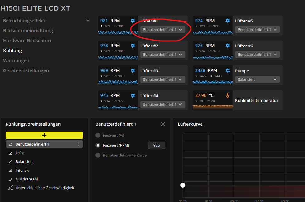

Erstmal danke für all die Tipps. Hab jetzt mal den Vormittag damit verbracht um zu lauschen. Also Rolle ins Case und abwarten. Was soll ich sagen, alles darin gibt Geräusche von sich, aber keines davon ist das Geräusch das ich höre. Wahrscheinlich ist es die Summe der Lautstärkequellen.
GraKa komplett vom Strom genommen, Lüfter von der AIO auf 0, dann höre ich natürlich die Pumpe. Lüfter von der CPU AIO durchprobiert, auch kein Ergebnis. Unabhängig davon ob ich die Seitenteile vom Case entfernt habe oder ob es geschlossen ist. Boden oder Desk, Filzgleiter oder Gummifüße...
Die Lüfter von der Grafikkarte kann ich selbst mit dem Afterburner nicht auf 0 stellen. Also manuell gestoppt.
Sind hörbar aber auch nicht das was ich sonst höre. Ausschließen kann ich definitiv nur die Pumpe auf der RTX, die hört man gar nicht. Was mir theoretisch jetzt noch bleibt wäre die AIO zurückzuschicken und zu hoffen das eine neue leiser ist und evtl die Lüfter auf dem Radiator von der Graka zu tauschen. Was aber glaube ich nicht möglich ist.
Vielleicht bin ich auch mit zu hohen Erwartungen an das System ran.
Mein vorheriges mit der luftgekühlten 2080 und der Kraken 360 war im Idle brutal leise.
Reaktionen: Schwobaseggl
Ich nochmal. Hab die Lösung gefunden bzw. die Tipps von euch angewendet. Es waren ALLE Corsair Lüfter die dieses Schwingen von sich gegeben haben. Nur eben nicht zu gleichen Zeit.
Manchmal helfen die einfachsten Lösungen.
Ich habe einfach mal auf blöd ICUE neu installiert, und siehe da: Jetzt kann ich sogar meinen Festwert Preset auswählen bei den einzelnen Lüftern. Das ging vorher nicht, konnte ich zwar erstellen aber wurde nicht angezeigt. Die laufen jetzt alle zwischen 970-980 RPM, gehen aber automatisch hoch wenn es die Temperatur verlangt. Zwar höre ich jetzt die Lüfter, aber das ist viel angenehmer als dieses Schwingen/Summen.
Damit kann ich sowas von leben. 😁
Was ich hier sehr schade finde ist, das die Lüfter auf dem Corsair eigenen Preset "leise" verhältnismäßig am lautesten sind, vor allem die Pumpe. Zumindest bei mir im O11 DYN XL.
Nochmal vielen vielen Dank für die Hilfe. Ich zock jetzt BF und danach ne Runde Bruugar auf YT ohne Störgeräusche!!!!! :D
