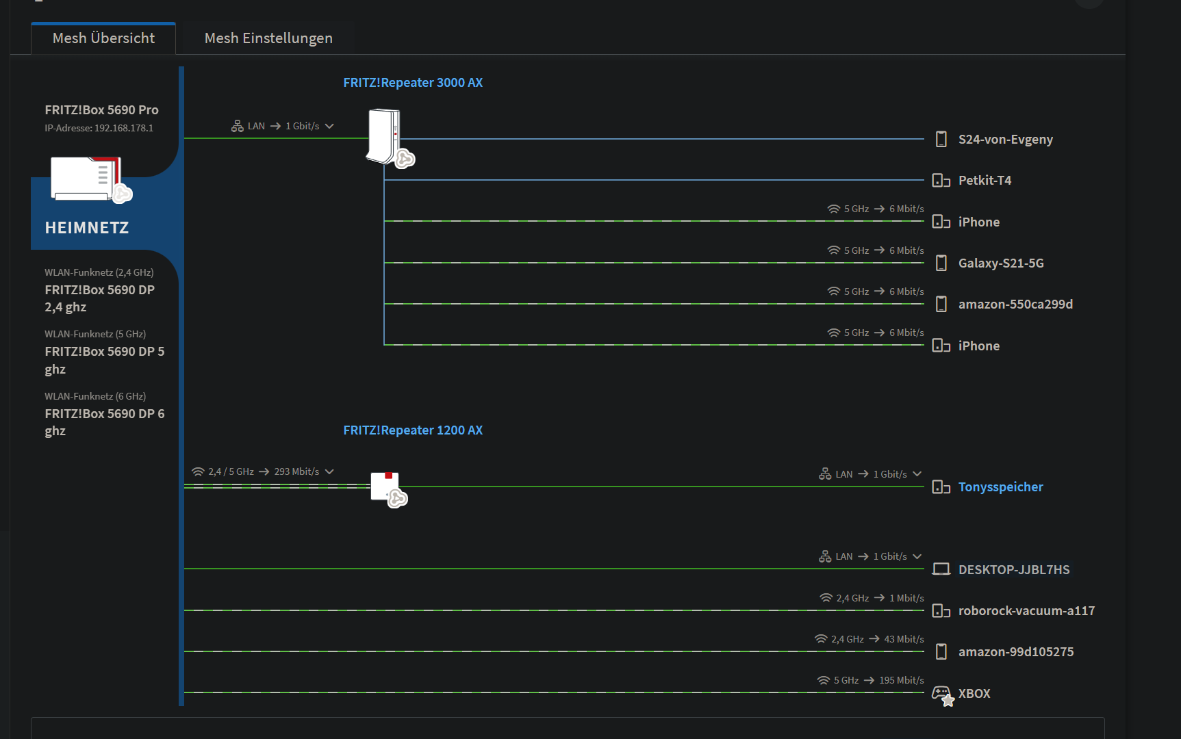

Hey, ich hab mein 3000 ax mit den 5690 Pro mit kabel verbunden und seit dem viele probleme die ich irgendwie nicht gelöst bekomme.
Unten im wohinzimmer steht der 3000 ax mit einer xbox handys und einen amazon echo, aber irgendwie verbindet sich die geräte alle mit den 5690 pro und zeigen schlechtes wlan signal
vorher wo es mit wlan verbunden war, hatte ich nicht diese probleme, einer eine idee ?
hatte jetzt mal neugestartet xbox war dann mit der 3000 ax verbunden und hat sich gleich danach wieder zum 5690 pro verbunden wo die verbindung immer wieder abbricht 😖

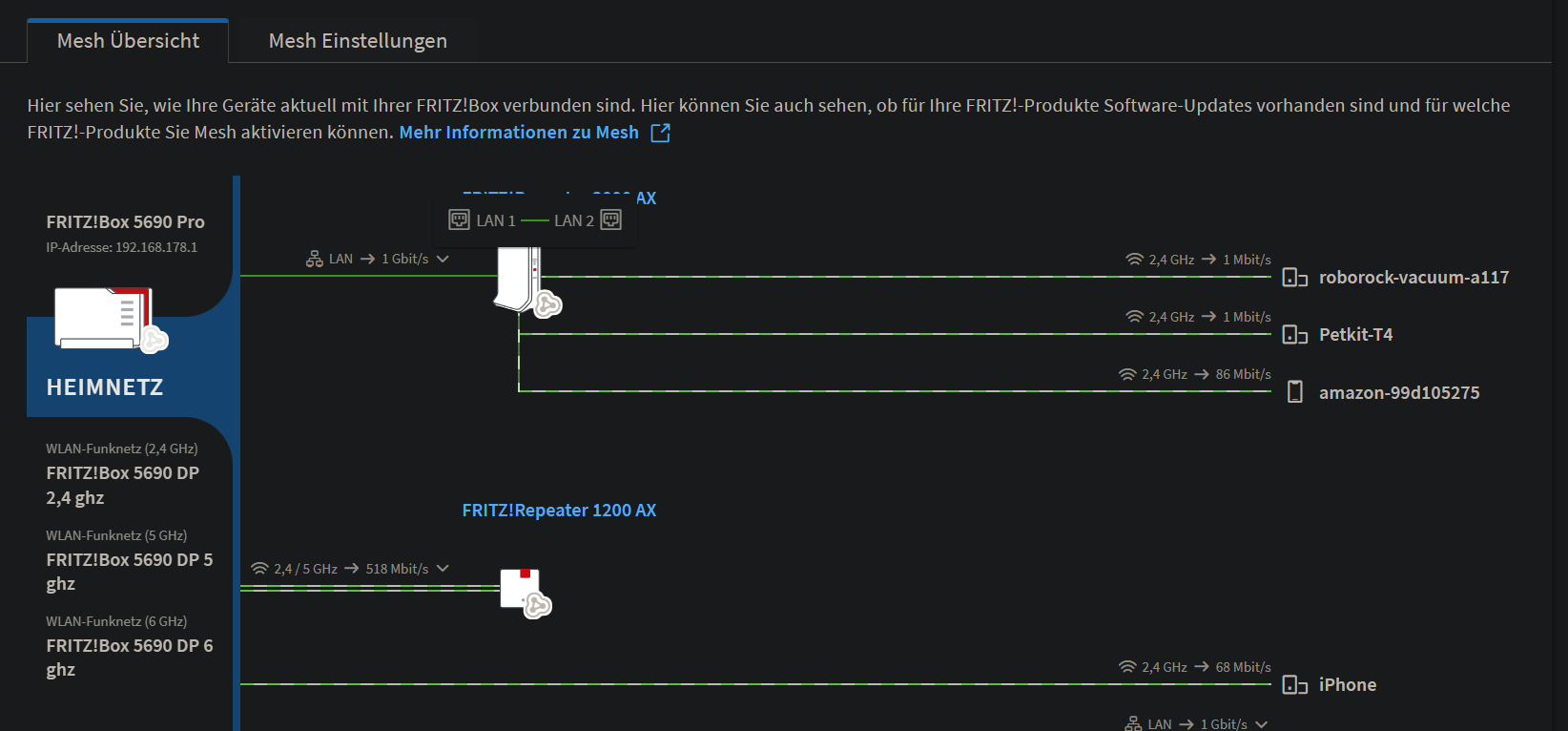

Hatte ein ähnlichs Problem, eigentlich das gleiche...
Das Mesh funktioniert nicht richtig, das Mesh-Logo ist nicht blau. Du musst, wenn der Verstärker per Kabel anschlossen ist, die Mesh-Funktion/-Taste bei beiden (Master/Slave) aktivieren...

@Mr.Zweig danke für das Video, jetzt läuft moonlight mit 150mbit mit 1 ms ohne zu murren
Reaktionen: Mr.Zweig und K-551

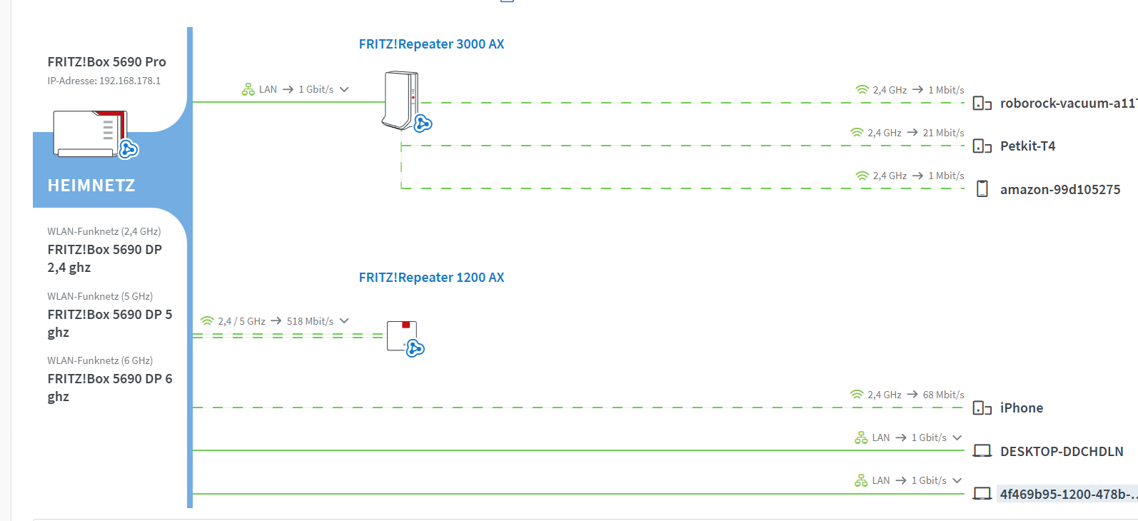

Sind denn die Mesh-Logos jetzt blau? Wenn nicht funktioniert mesh immernoch nicht richtig und du hast mit der Filterung der Macs das Problem nur umschifft...
@K-551 Es wird bei mir nicht blau angezeigt, weil ich eine Dark Modus Erweiterung habe die es dunkel macht
Reaktionen: K-551
Ah, Ok, nicht gewusst, danke.
