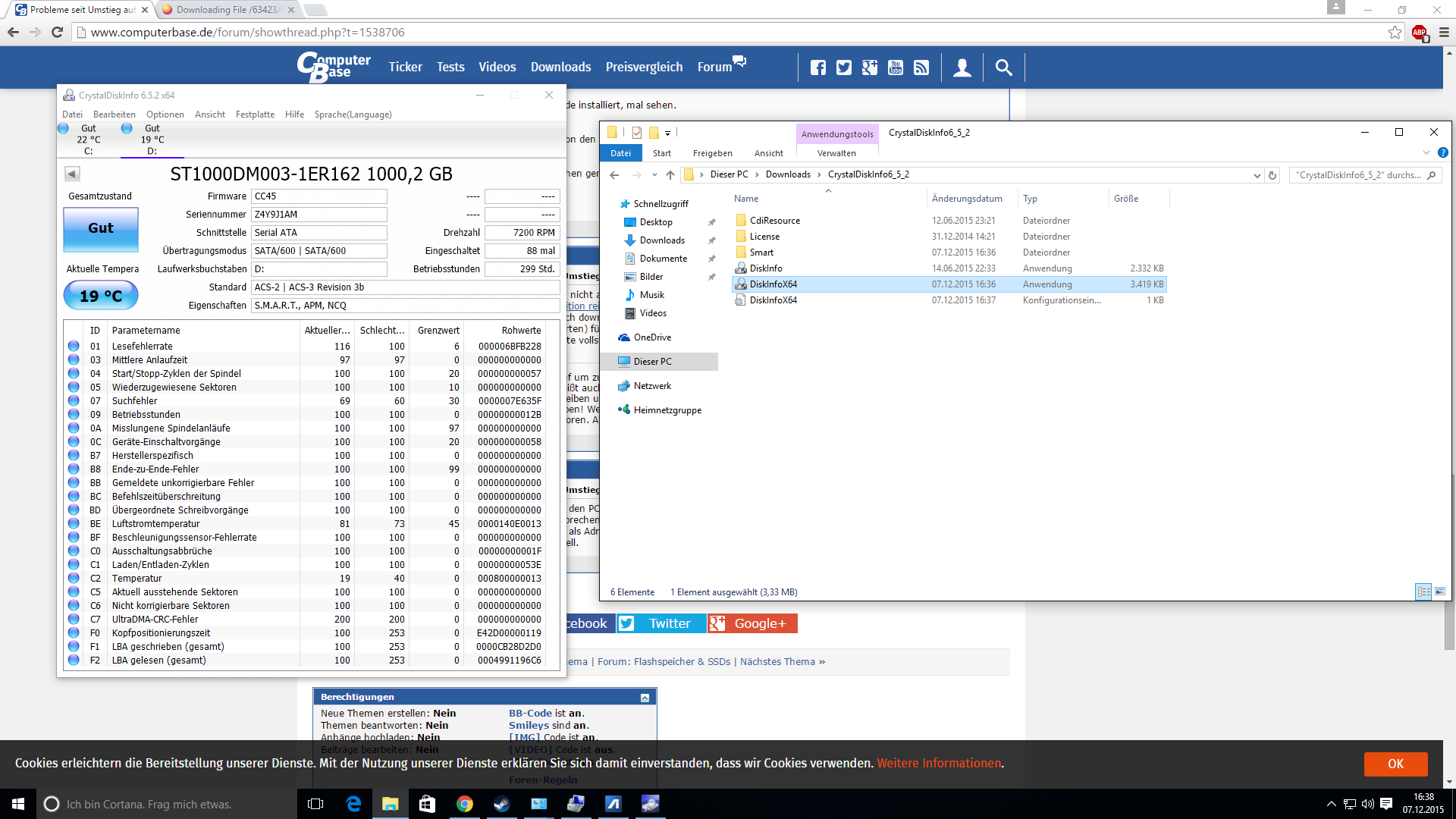

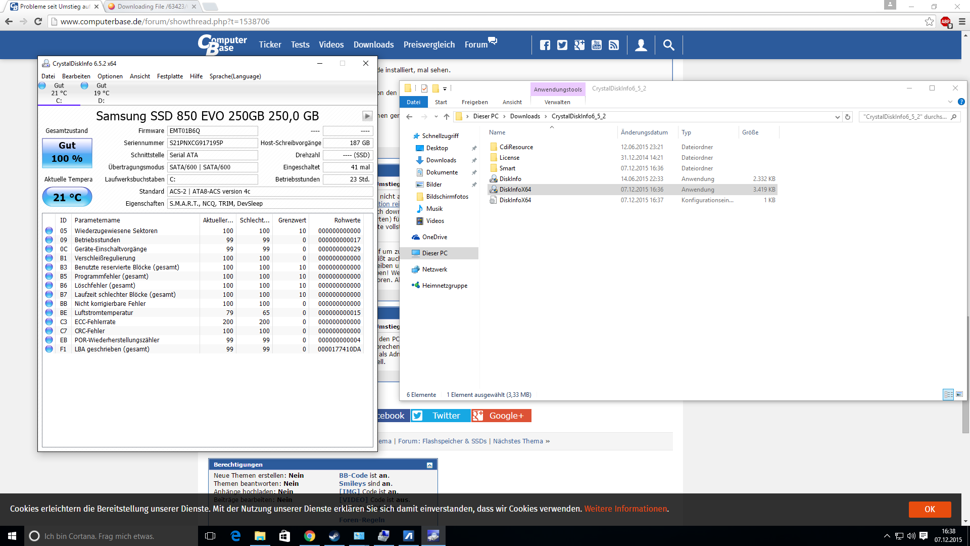

Das scheint mir auch nicht an der SSD zu liegen, aber poste bitte mal die Screenshots von CrystalDiskInfo (die Portable Standard Edition reicht und ist frei von Werbung, einfach auf den Link der Portable klicken, warten bis die zip Datein automatisch downgeloaded wird, die zip speichern und irgendwohin komplett entpacken, dann DiskInfo.exe dort starten) für die SSD und die HDD(s), ziehe aber bitte das Fenster soweit auf, dass alle Attribute und auch die Rohwerte vollständig sichtbar sind.

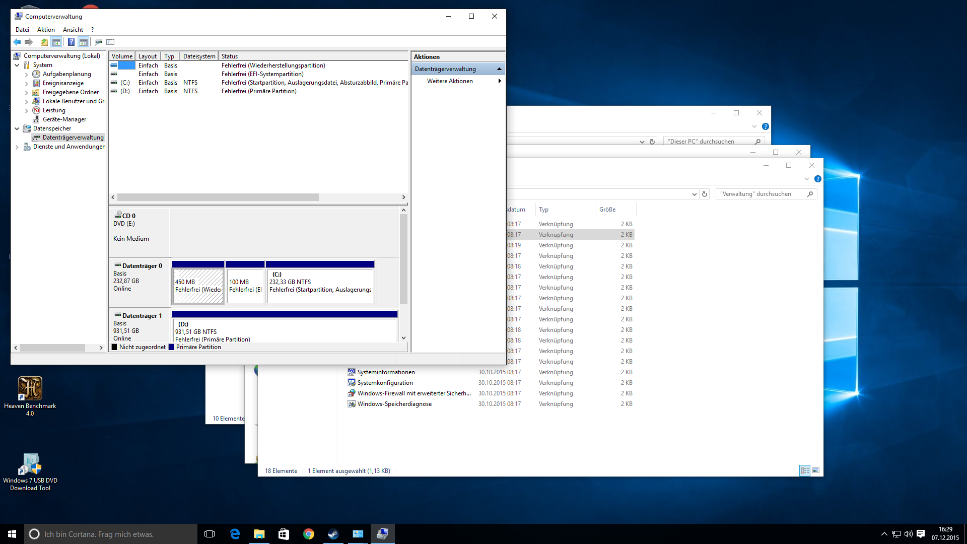

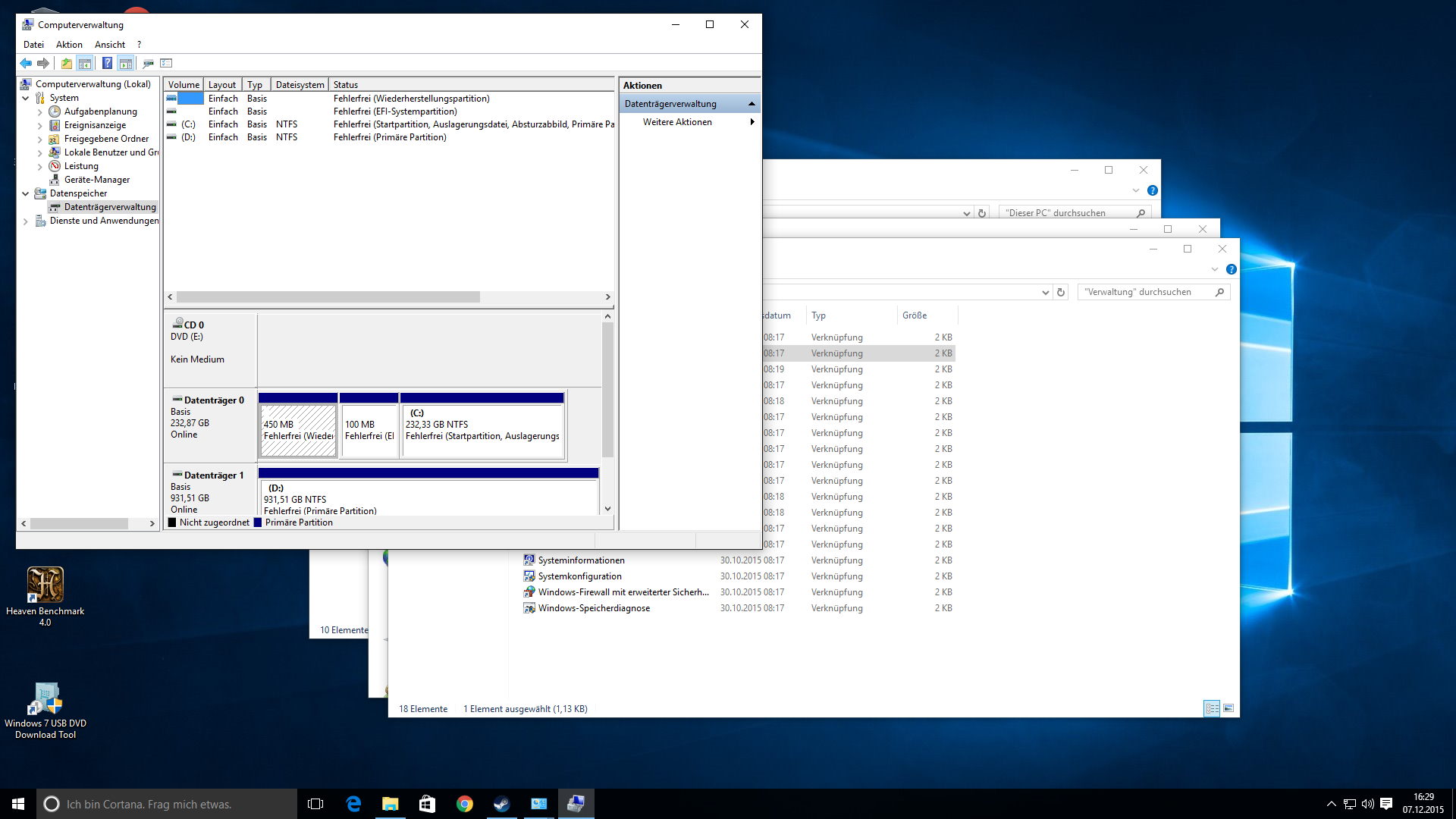

AHCI war/ist im BIOS schon eingestellt!
Unter Datenträgerverwaltung steht nicht zugewiesen.
Kann das die Ursache sein?

Die HDD und die SSD sowie deren Datenkabel sind in Ordnung, es könnte daran liegen was Wilsberg beschreibt, dann hast Du es unter Win 8.1 genauso.
