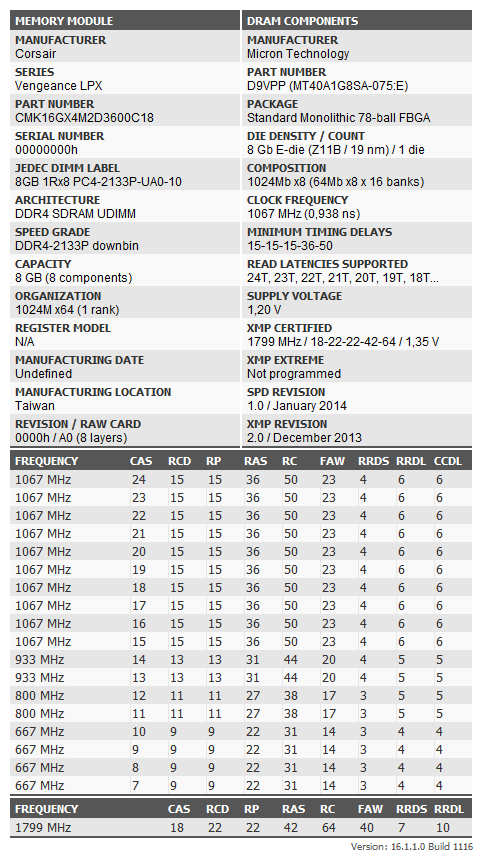

Ich habe die Thaiphoon Burner Screenshoots gemacht.
Ich weiß nicht, ob es relevant ist, aber ich das Bios auf "Default Settings" gesetzt, bevor ich die Screenhoots gemacht.

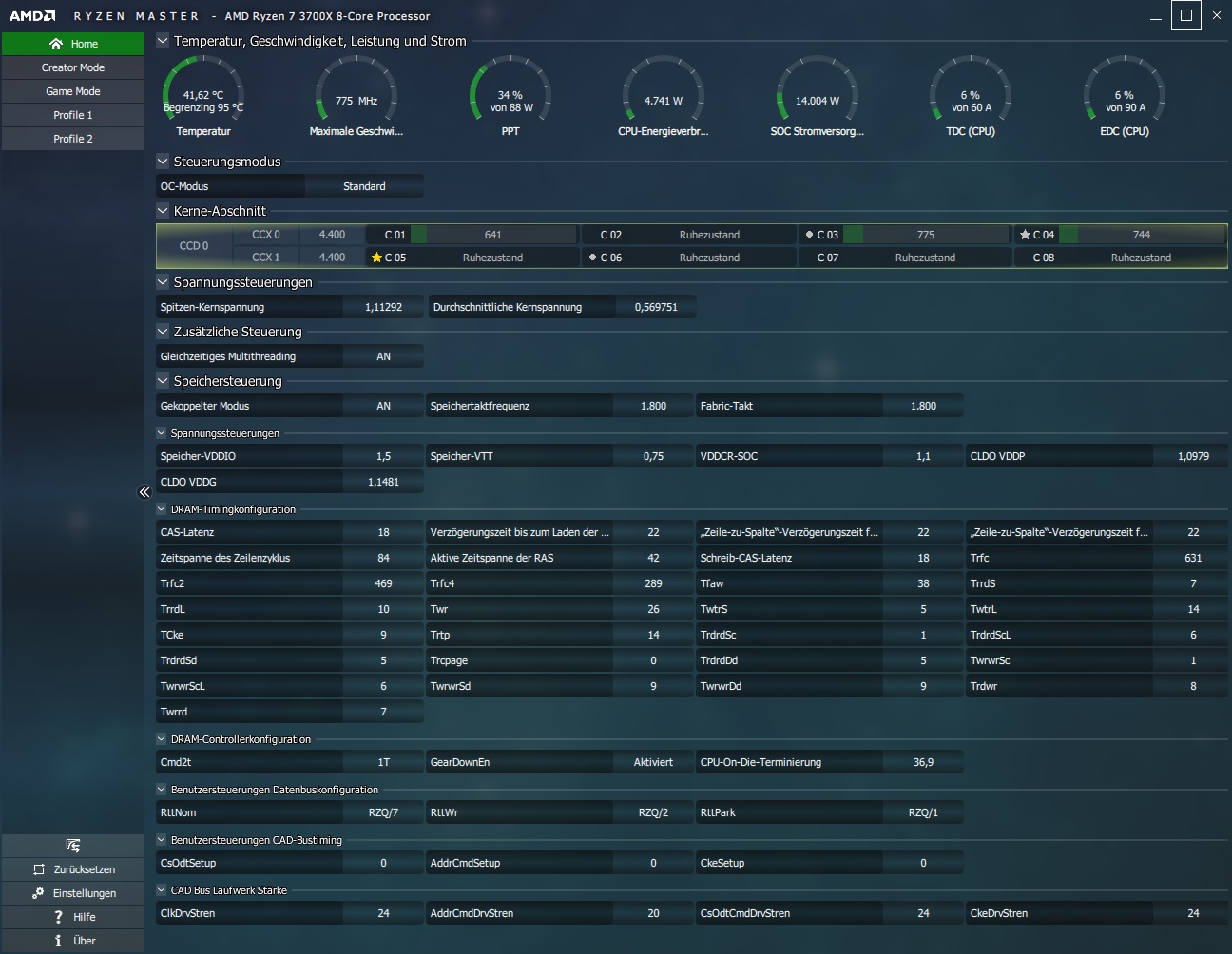

Aber zurück zum Thema: Lade dir bitte mal das neueste Ryzen Master herunter und poste mal ein Screen mit deinen Werten, wenn möglich auch mit 4 Riegel. Sonst ist das ein Stochern im Dunkeln

Hier der Screenshot :-)

Vier Dual Rank Riegel, und ich vermute Du hast Dual Ranks (für Details bräuchten wir Screenshots von Typhoon Burner), laufen insgesamt nicht so schnell wie vier Single Rank Riegel. Allerdings sollten die 3600 schon schaffen, zumindest laut Corsair. Kann aber durchaus sein, dass dein Board das nicht packt, dann müsstest Du mal eine Stufe runter gehen, sind nur wenige % Verlust, aber es wäre eine Möglichkeit ohne den Speicher komplett auszutauschen. Natürlich müssten die Timings angepasst werden, dazu gibt es ja den DRAM Calculator von iusmus (siehe z. B. https://www.techpowerup.com/download/ryzen-dram-calculator/ ).

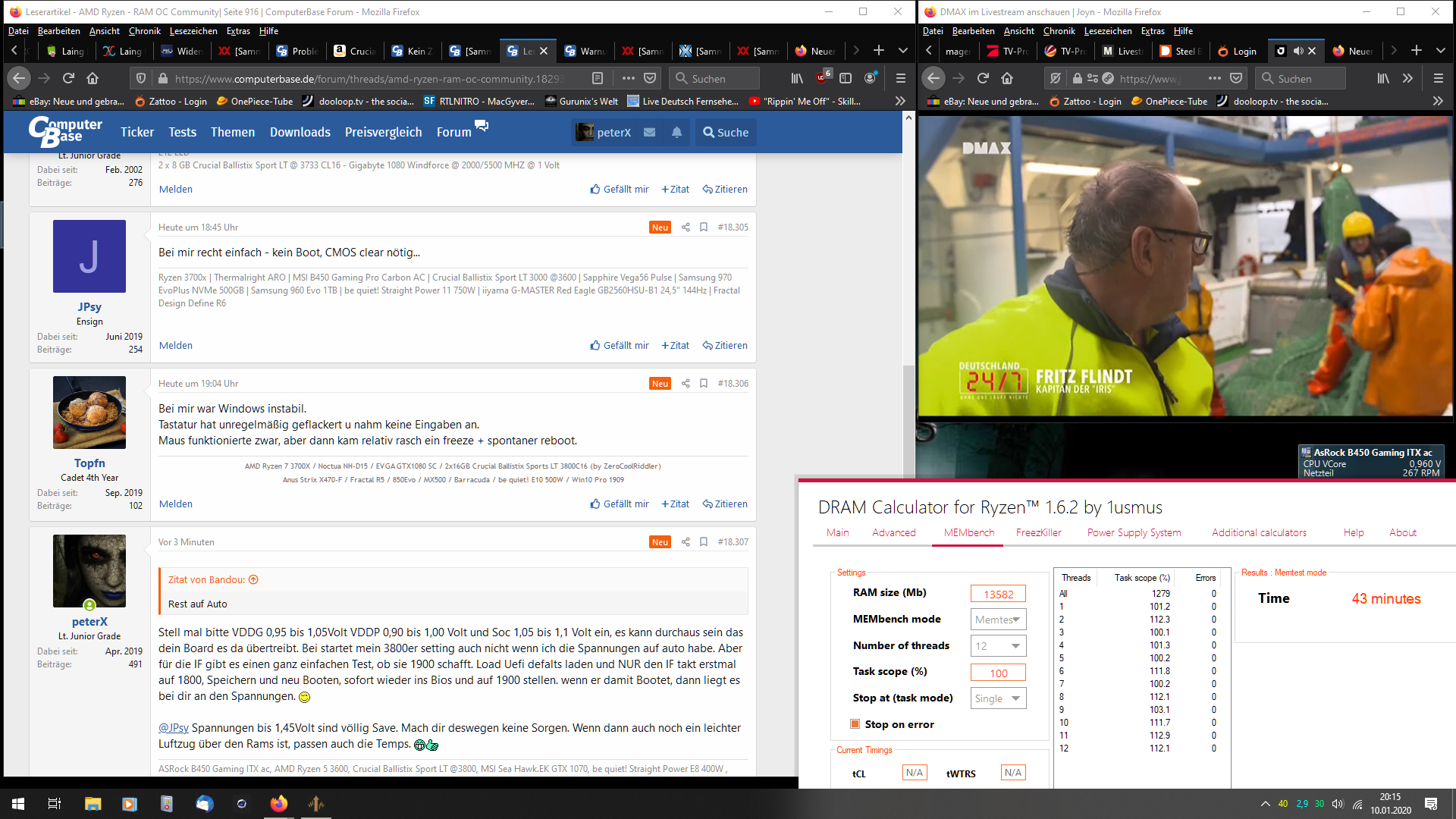

So ich lasse jetzt nur mal so zum Spaß meine Riegel mit deinen Settings mit MemTest bei 1,25 Volt laufen. Mal sehen ob er den Schnelltest bis 1000% schafft.
Normaler Weise sollte Dein Board und deine CPU mit E Dies Das ohne probleme schaffen.

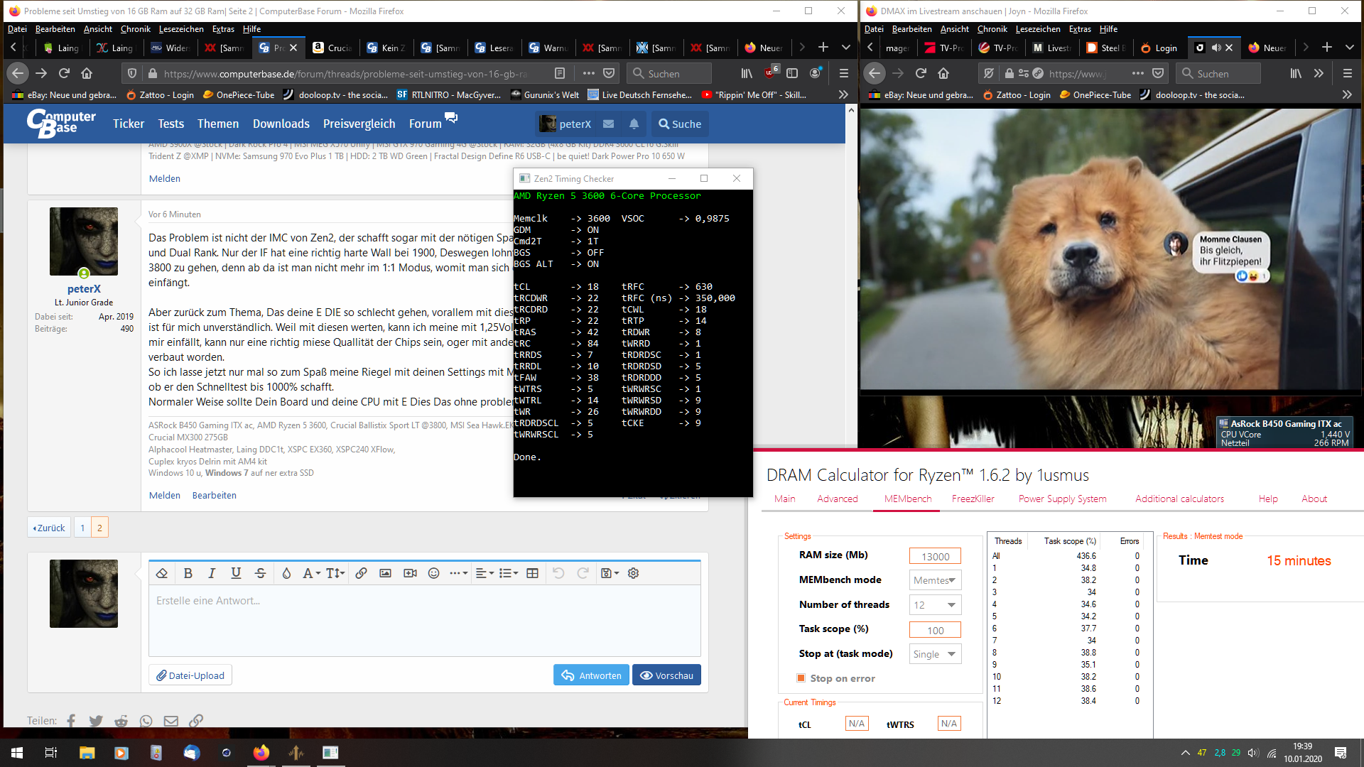

So hier mal schnell noch ein Screen, leider wird bei meinem Board die Ramspannung nicht ausgelesen, es sind aber 1,25 Volt
Ach ja den memtest mach ich immer mit geöffneten Livestream das haut härter rein.
So mit 1,25Volt ohne Probleme
Ich versuch jetzt nochmal mit 1,22Volt
@peterX Du überfragst mich. Ich kann nur sagen, dass es mit 1,5V am besten läuft. Sobal ich darunter gehe Probleme beim Unzippen (7-Zip) bekomme.
Wie ich schon schrieb, liegt es zu 99,99% nicht an deiner CPU oder Board. Wobei ich aber mit diesen Spannungen aber Bauchschmerzen bekommen würde. Hast du wenigstens eine ausreichende belüftung in dein Gehäuse, ich denke mal schon, sonst könnte se deinen Ram etwas warm ums Herz werden. Nebenbei Test mit 1,22Volt läuft. Melde mich wenn er durch ist. ;)
So der Test mit 1,22Volt ist auch durch. An den Timings liegt es schon mal nicht. Du könntest mal etwas bei den Nebenspannungen testen. Stell mal bitte VDDG(die gibt es bei dir zwei mal einfach beide gleich einstellen) 0,95 bis 1,05Volt VDDP 0,85 bis 0,95 Volt und Soc mit 1,05 bis 1,1Volt, wobei das schon etwas zuviel sein könnte. Also immer schön mit den niedrigsten wert anfangen. :daumen:
