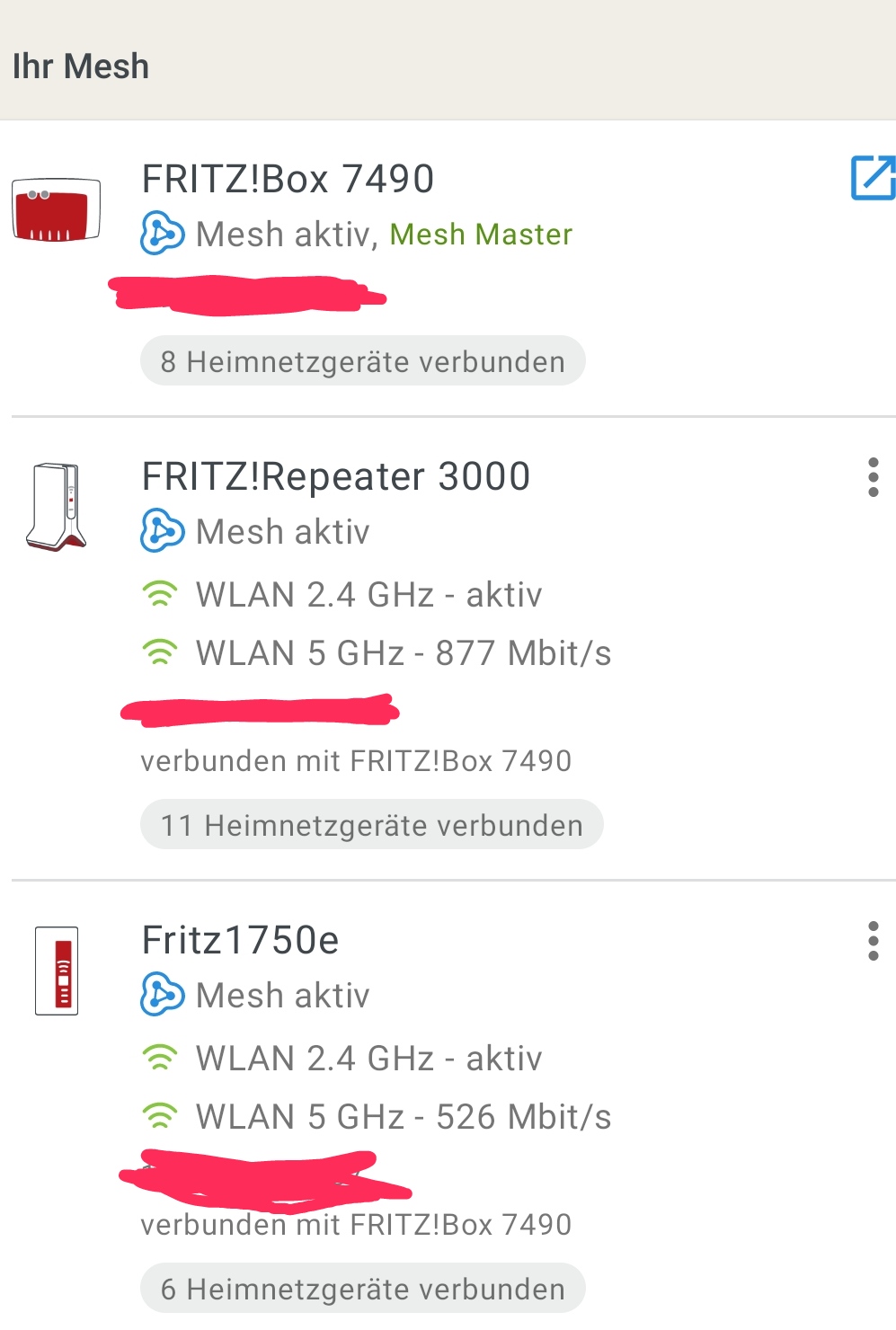

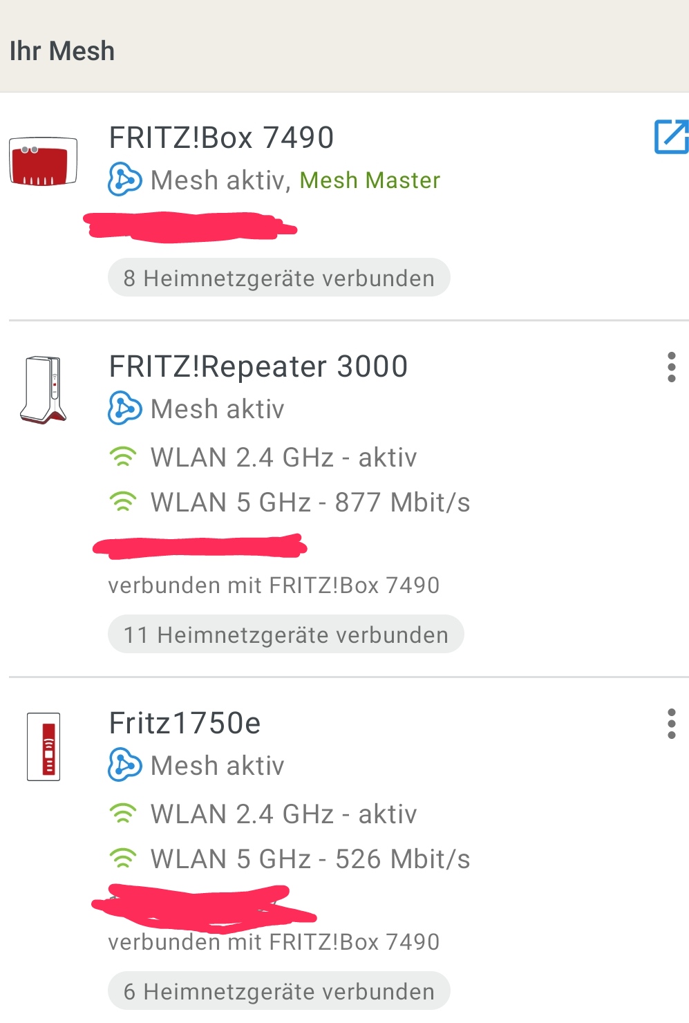

Mein fritz 1750e steht im 1 og sogar etwas versetzt zur Fritzbox 7490 im EG und der fritz 1750e zeigt vollen Empfang an. Man muss es ausprobieren.
Reaktionen: Arion
