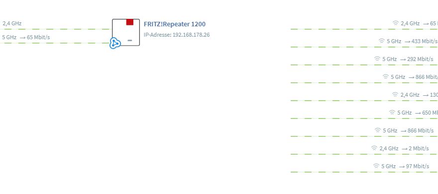

Danke für die schnelle Antwort. Ich habe mit diesem Gedanken auch schon gespielt, wobei sich am Repeater im Augenblick 3 Geräte über 2,4Ghz verbunden sind und somit eigentlich dieses Band in Nutzung ist. Ich habe mal das Bild meiner Aktuellen Situation angehängt.
Sei froh, somit nutzt du Crossband-Repeating für die 3 Geräte, da so die Bandbreitenhalbierung des eh schon langsamen 2,4GHz-WLANs umgangen wird.
Ist das Verhalten der Verbindungsart also normal? Ich wundere mich einfach wieso die 2,4Ghz nicht zusätzlich übertragen wird, da bei meiner Konstellation laut der FritzBox die 2,4Ghz mit einer Übertragungsrate von 150Mbit laufen müsste :confused_alt:
Na gut, dann scheint es ja alles in Ordnung zu sein. Ich danke euch für die Antworten.
