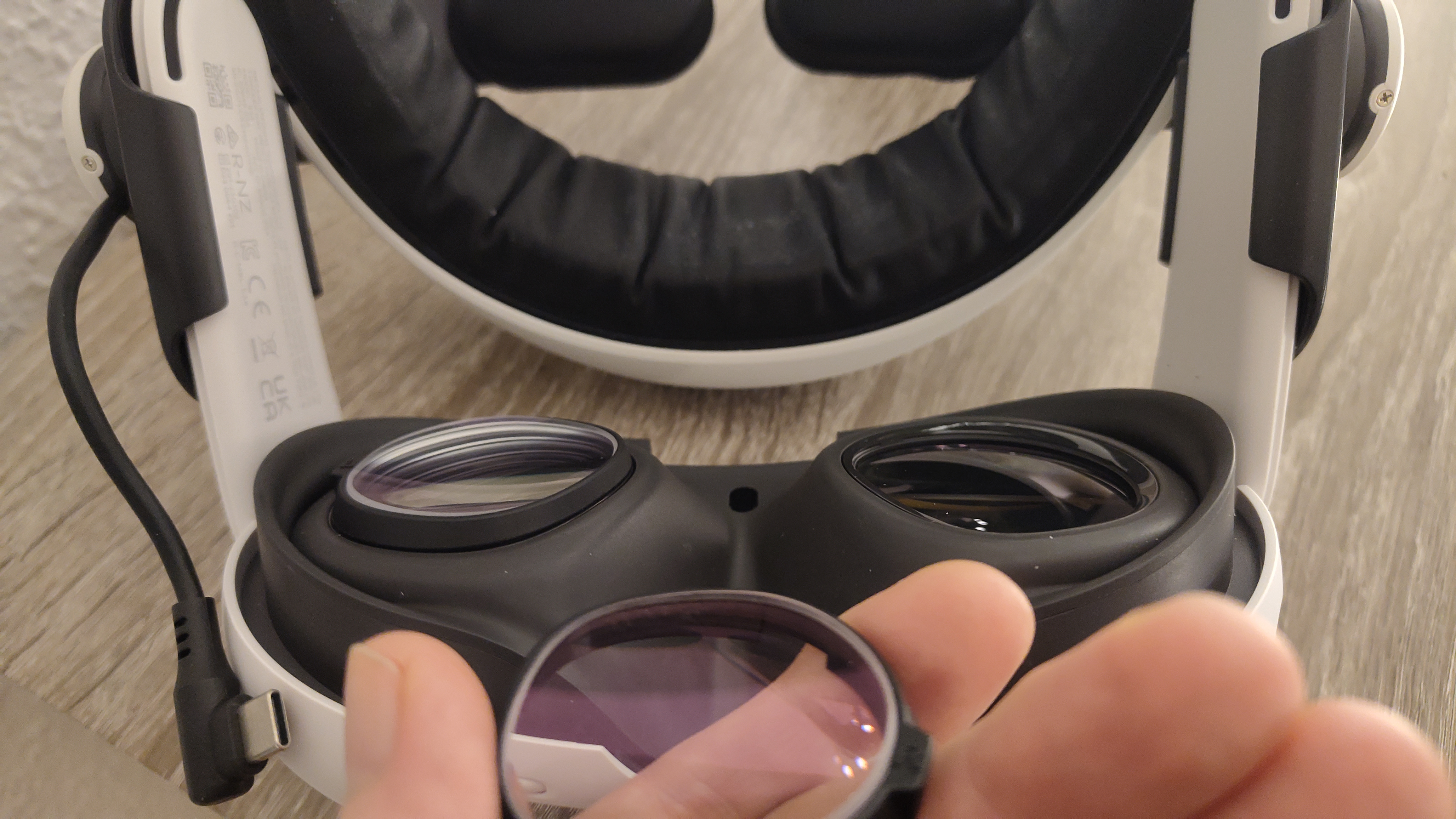

Kurze Frage noch zu den Linsen - habe ja jetzt welche bestellt.
Nimmt man dann die originalen heraus und setzt die neuen Linsen ein?
Oder kommen die neuen Linsen auf die Bestehenden?
Habe etwas Angst daran rumzufummeln und etwas kaputt zu machen.

Ich hab das zuerst auch nicht gesehen, aber da ist eine kleine Kante um die fest installieren Linsen. Man drückt die neuen Linsen vorsichtig da drauf, bis sie einrasten. Oder ist das ein Magnet? Keine Ahnung, es geht jedenfalls mit sehr leichtem Druck. Und dann sitzen sie fest.
So sieht das bei meiner Quest aus. Eine Linse ist installiert und eine ist lose:
