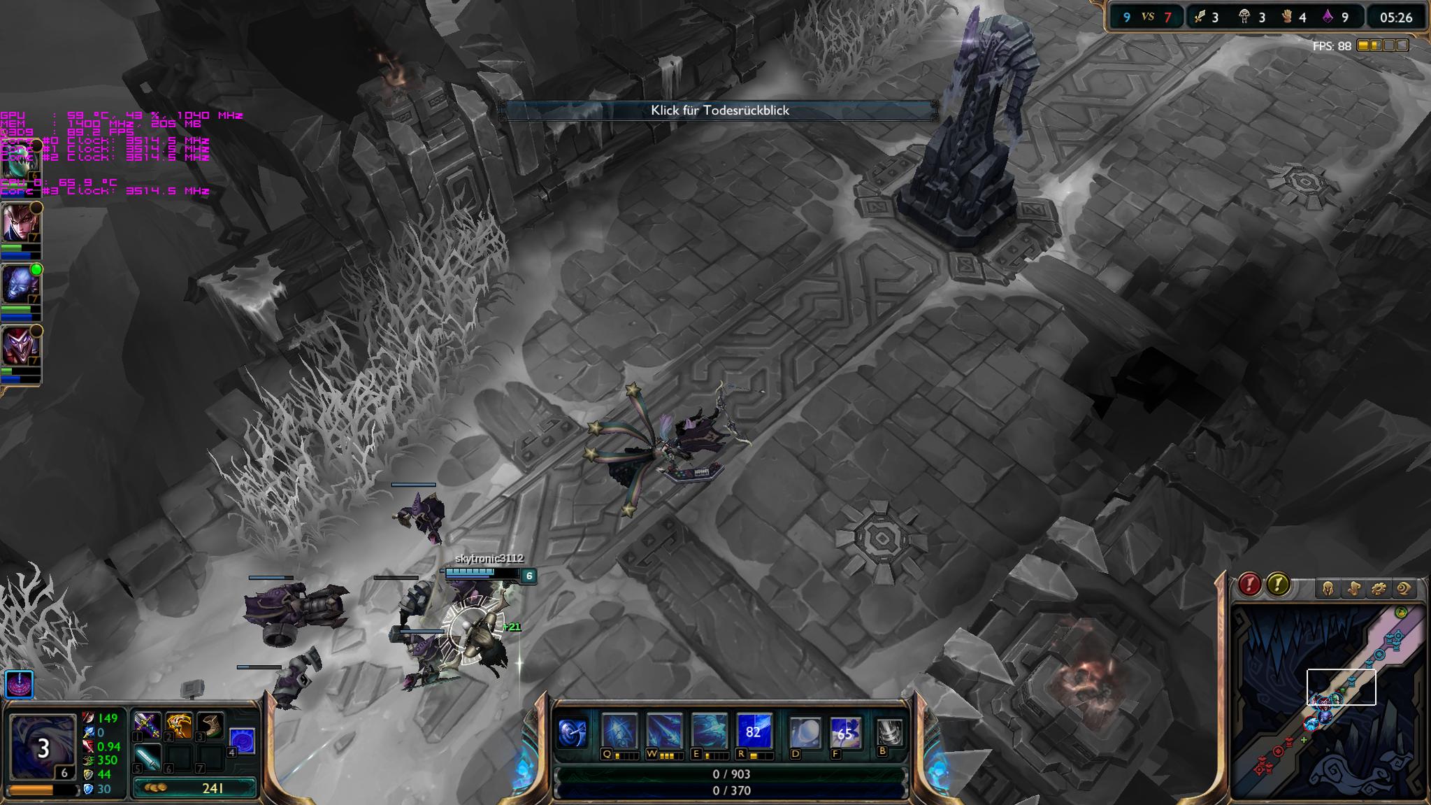

Habe es nun mit cool and quiet in League of Legends versucht hier läuft es mit einer Graka auslasstung von 1 - 10 % = 40-50 fps mit drops auf 10-20 fps
ebenfalls läuft sie nur mit 450mhz
Ohne Cool and Quiet läuft das ganze dauerhaft auf 8% mit 450MHz und dropt dan auf 0% ausllasstung (FPS dropen auf 10 ca.)

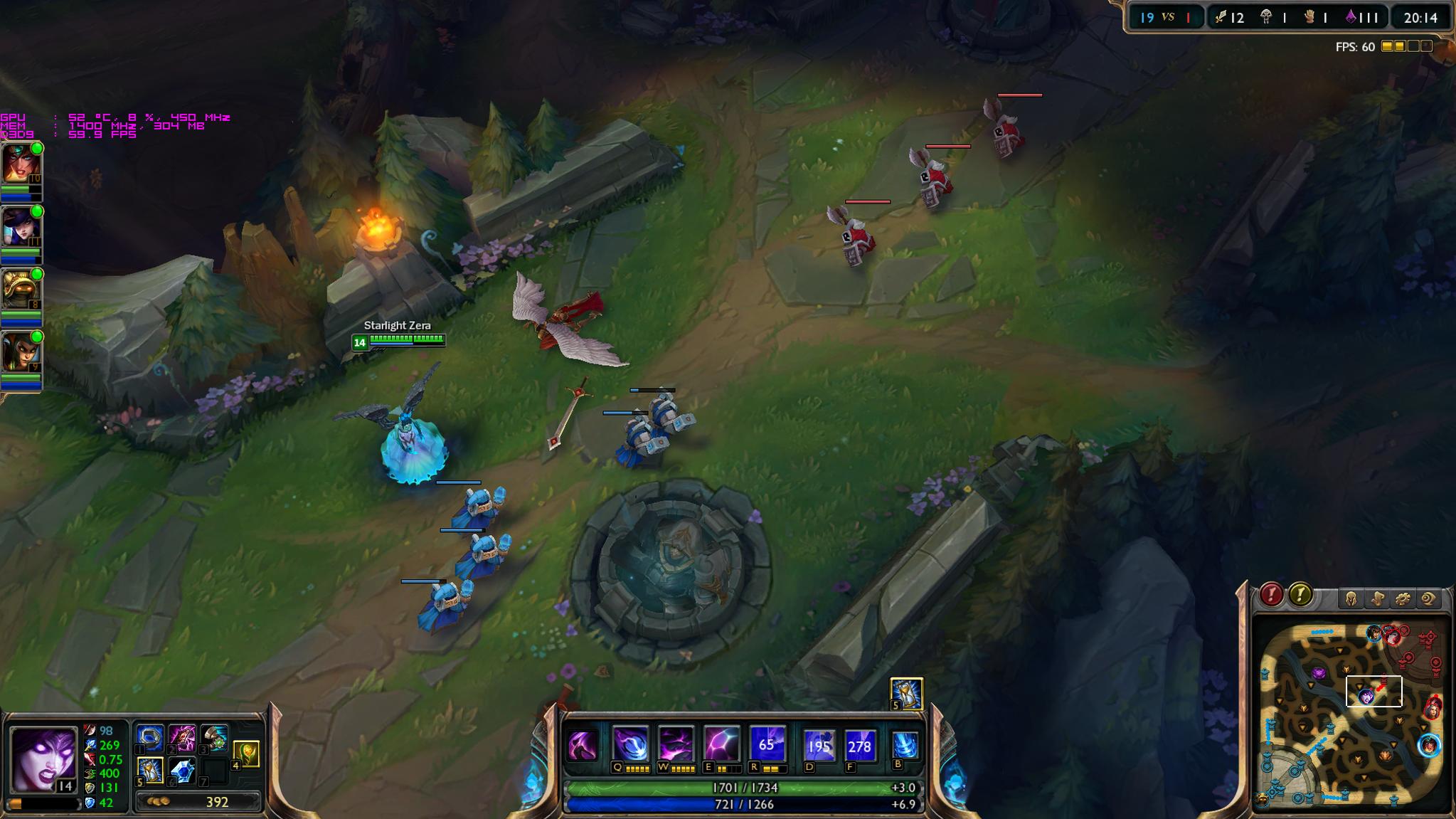

Bei LOL hast du ja wohl auch VSynch an (59.9FPS) - sieht jedenfalls stark danach aus.
Also jetzt lief sie etwas besser hatte aber manchmal drops auf die 450MHz runter
ne war bei den screen leider nur zufall XD habs extra kontroliert ^^
er läuft bei mir immer so in den bereich im idle 49 - 55 und in game so um die 60 -67
