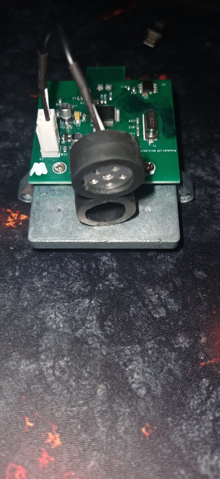

Hallo und erstmal Frohes Fest an alle :)
Ihr seht hier mein Mikrofon das ich seit 7/2019 so benutze.
Seit heute Abend habe ich aber immer so ein Basslastiges rauschen im Hintergrund.
Wenn ich dann einen finger unten an das Eisen dran halte, dann ist es weg. Genauso ist es wenn ich das Mikrofon aus dem Gummiteil raus mache und in 2 Fingern halte, dann ist es auch weg.
Was kann das sein und wie kann ich das beheben?
Danke für eure Hilfe :D

Ganz einfach, Du erdest es, wenn Du es berührst, sprich, Du bist dann der Stromleiter. Daher paßt hier die Isolierung nicht. Kabel defekt, was Du wohl ausgeschlossen hast, oder das Mikrofon eben selbst isoliert nicht mehr sauber.
Reaktionen: Der Kabelbinder
PHuV schrieb:
Kabel, Gehäuse vom Mikro, Stecker, Buchse zum Stecker...
Wenn ich das Mikrofon von der Platine abstecke, aber die Platine noch am pc angesteckt ist,
dann hört auch das brummen auf
ChriZze schrieb:
Klingt nach nem Masseproblem.
Finger dran = masse
Könnte ein Kabelbruch sein.

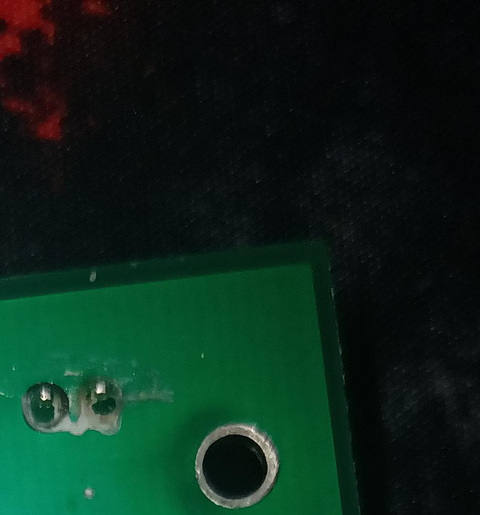

Hab das gerade an der Rückseite gesehen. Das zwischen den Kontakten macht das was?
Warum um Gottes Willen betreibst du ein Mikrofon ohne sein schirmendes Gehäuse!? 🤔
Das ist eigentlich die erste Frage, die zu klären wäre.
Reaktionen: PHuV
this
Klemms an die Heizung und vielleicht einen 1000 Ohm Widerstand dazwischen - genau das ist nämlich der Widerstand des menschlichen Körpers.
Die Heizung sollte mit der Erde verbunden sein.
Vom Micro selbst reden wir mal lieber nicht :D
Reaktionen: PHuV
Weil mich dieses Riesen Gehäuse aufm tisch nervt. Und hat ja bis jetzt einwandfrei funktioniert nur seit heute dieses brummen :/
