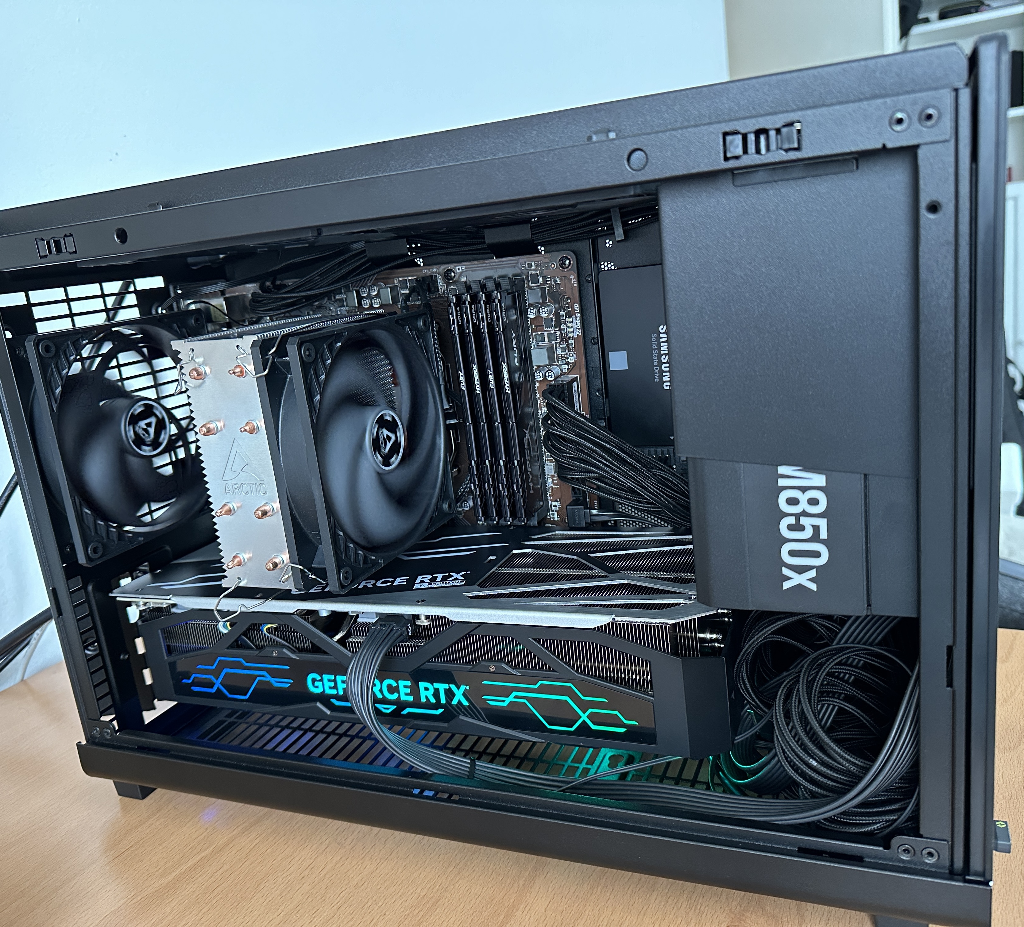

Heute aus meinem Fractal Meshify Big Tower in das kleine umgezogen. Die 4080 läuft tatsächlich kühler als vorher, der 5800x3d 5-8 Grad wärmer als mit der 360er AIO vorher (unter Gaming Last ca 70 Grad jetzt mit einem Arctic Freezer 34 den ich noch rumliegen hatte).
Für den Preis hat das Case eine gute Verarbeitung und lies sich gut bebauen. Wer etwas in der Größe sucht macht nichts falsch denke ich.

Danke für das Foto. Bin selbst am Gehäuse interessiert, aber bin mir von den Abmessungen etwas unsicher.aerric schrieb:Heute aus meinem Fractal Meshify Big Tower in das kleine umgezogen.
Welche Länge hat das Netzteil? Ich finde RM850x mit 160 und 180 mm.
edit: Da meins 160mm hat und meine Grafikkarte mit 310mm kürzer ist, sollte das gut passen.
Welche Länge hat die Grafikkarte/Backplate?
edit: Signatur gelesen; ist mit 352mm angegeben.
Ragt die Backplate unter das Netzteil oder sieht das nur so aus?

Ja die Platte ragt etwas unter das Netzteil. Ist aber kein Problem wenn es in der oberen Stufe verschraubt wird. Da ist dann auch mehr Platz für die Kabel vom Netzteil. Radiator habe ich nicht getestet weil der 360er Arctic ohnehin nicht gepasst hätte.Dispo schrieb:Ragt die Backplate unter das Netzteil oder sieht das nur so aus?
Habe jetzt noch einen 140mm als Intake auf die Seite gepackt.. dadurch sind die Temps der CPU nochmal leicht gesunken.. im Gaming um die 65-70 Grad. Passt eigentlich aber evtl wechsle ich nochmal auf einen größeren Kühler.
