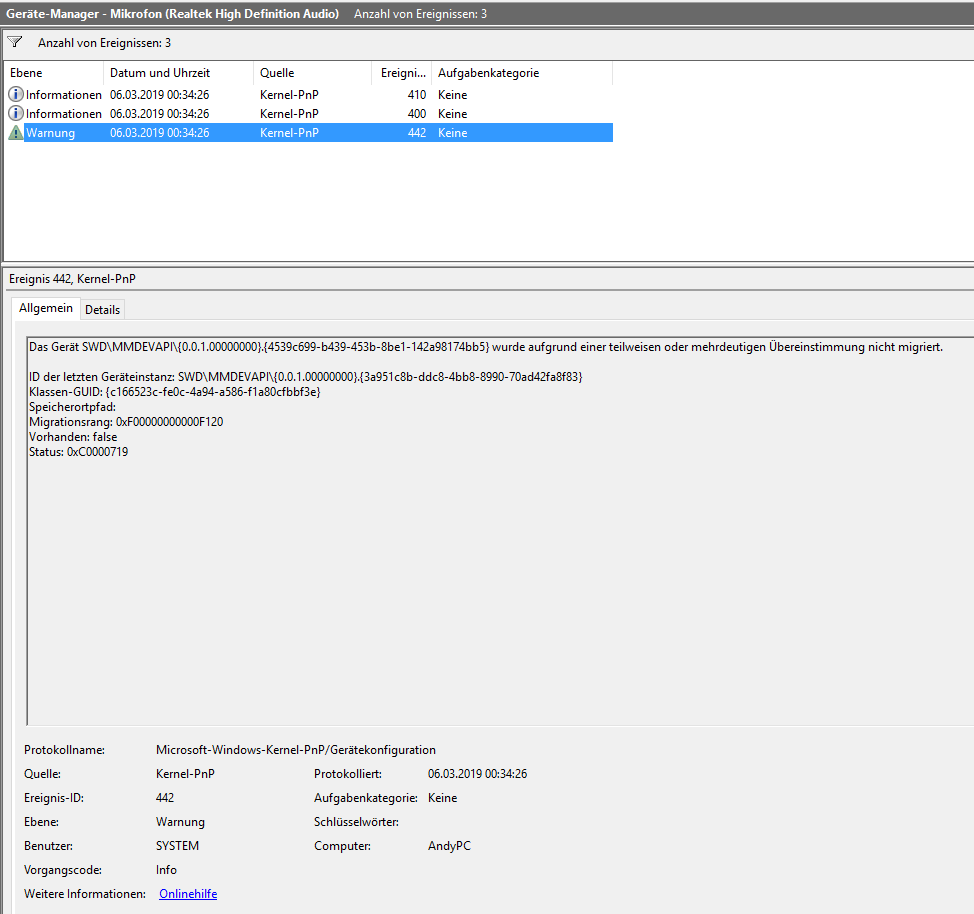

mir ist vor zwei stunden aufgefallen, dass mein micro nicht mehr geht, als ich teamspeak nutzen wollte.
ich habe jetzt schon ein anderes headset versucht, von meiner soundkarte, die soundblaster z, auf den onboardsound umgesteckt, den realtek soundtreiber installiert, alles leider ohne erfolg.
ich habe mal zwei screenshots gemacht, von meldungen, die mir relevant erscheinen.
einmal von teamspeak und einmal von der windows sound einstellung.
ich hoffe, hier hat jemand eine idee, wie ich diesen fehler beheben kann.
danke schon mal im voraus für eure hilfe.
die gleiche infomation, dass weitere installationen erforderlich sind, kommt auch bei der soundblaster karte.
hier noch zwei screenshots vom gerätemanager
hier noch zwei screeshots vom geräte manager
Windows 10 Mikro-Datenschutzeinstellungen beachtet? Google Mal.
@Sephe : ja, dort ist das micro aktiviert. für einige apps zwar ausgeschaltet, aber teamspeak z.b. ist dort erst garnicht aufgeführt.
ich denke, dass problem liegt woanders in windows, wenn mann die infos vom geräte manager sieht.

und wenn man im gerätemanger sieht, dass das micro nicht migriert ist, liegt es meiner meinung nach nicht an ts, oder discord.
ich habe jetzt auch schon viel geggoglet und etliche einträge von 2017 gefunden, nachdem einige soundkarten den dienst nach einem win update verweigert haben.

so, hab es hinbekommen.
ich habe den Intel(R) Display-Audio im gerätemanager deaktiviert, alle sountreiber runtergeschmissen, neu gestartet, sounblaster treiber neu installiert und dann ging es.
