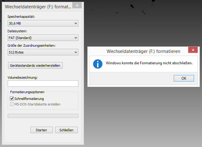

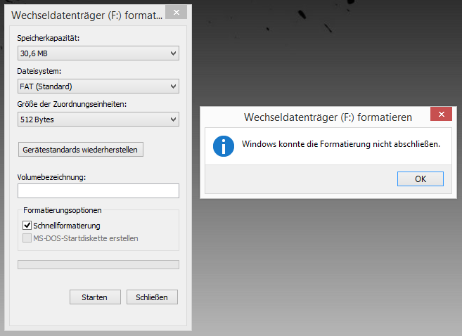

Mein Problem besteht darin, das ich gestern aus meinem Raspberry Pi die MicroSD Karte bei laufendem Betrieb entfernt habe. Da ich die Karte für was anderes verwenden wollte, dachte ich eigentlich, das ich die Karte einfach neu formatieren kann, jedoch bricht Windows ab (siehe Bild).
In der Datenträgerverwaltung taucht die Karte nur als 32MB Raw Partition auf und diese kann auch nicht gelöscht werden.

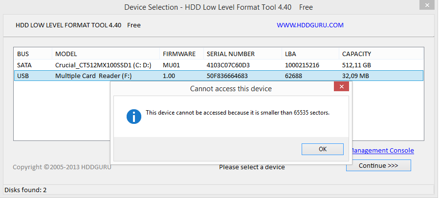

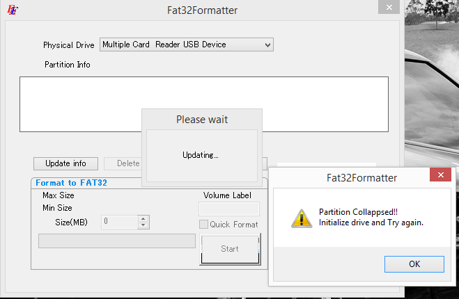

ich habe es mit dem LowLevel Format und dem Fat32Formatter versucht aber beides geht nicht (siehe Bilder).
Windows zeigt aber auch nur 31MB und nicht 32GB an.

30,6MB Speicher ist ein Indiz dafür dass der SD Karten Controller keinen Zugriff mehr auf den Flashspeicher hat.
Die SD Karte ist höchstwahrscheinlich defekt.

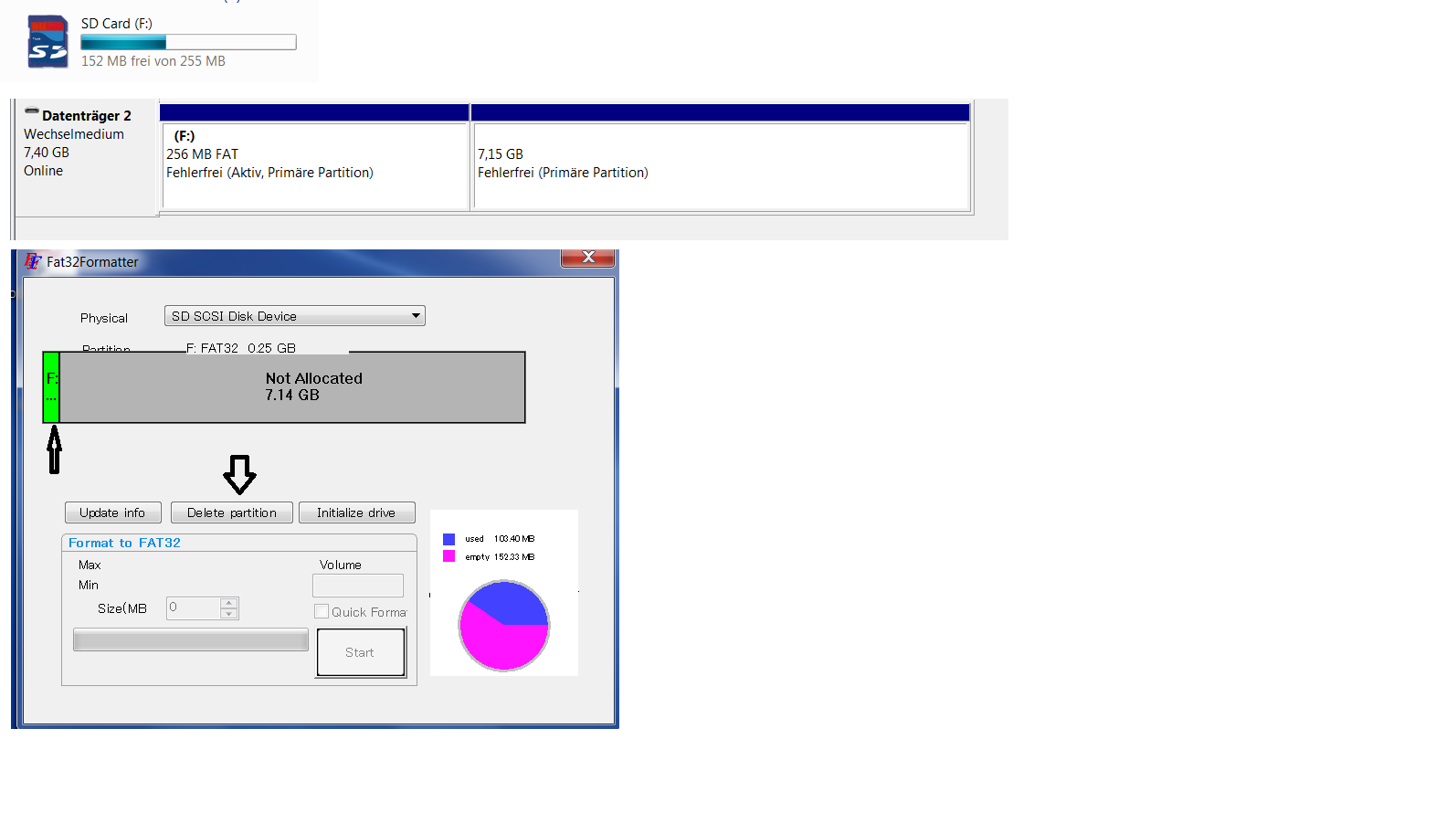

Die Parttion mit dem Fat32formatter löschen geht auch nicht??Bei mir sieht das ganze so aus!
