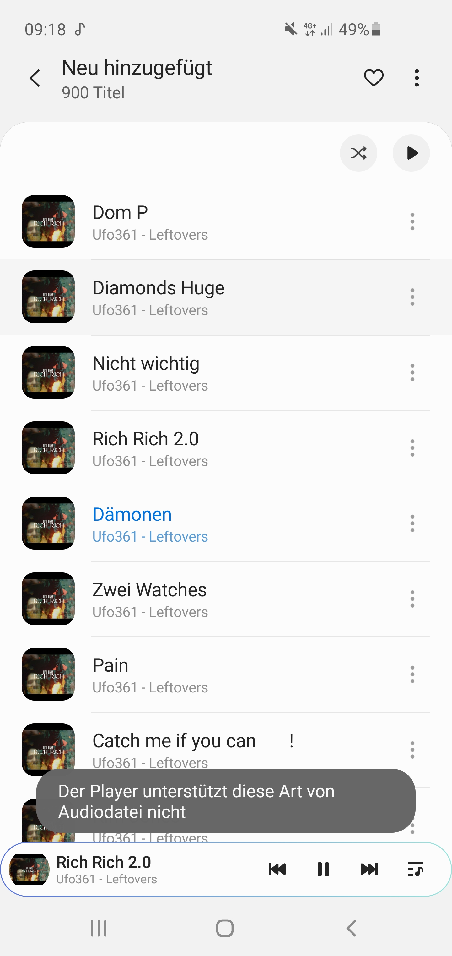

Bei ebay neu verpackt mit rechnung 25euro. Von einem deutschen händler. Es können doch nicht 5 verschiedene karten kaputt sein die alle über 128gb groß sind. Hier nen bild von der fehlermeldung.
Habe 6-7 andere musikplayer installiert. Alle das gleiche problem bzw fehlermeldung

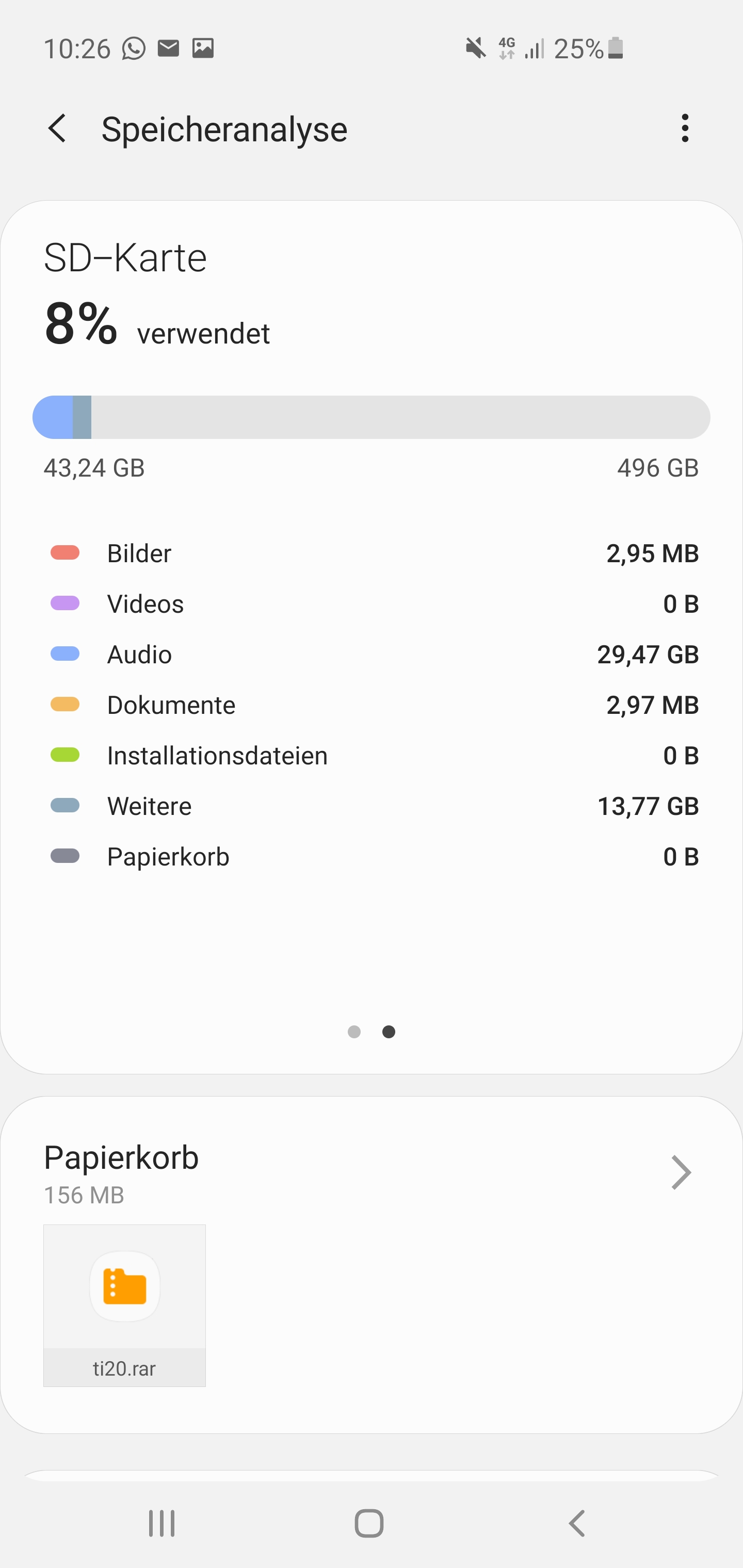

Hier ein screenshot. Die gb die angegeben sind die angeblich mit musik belegt sind, sind kaputt. Also musik nicht abspielbar

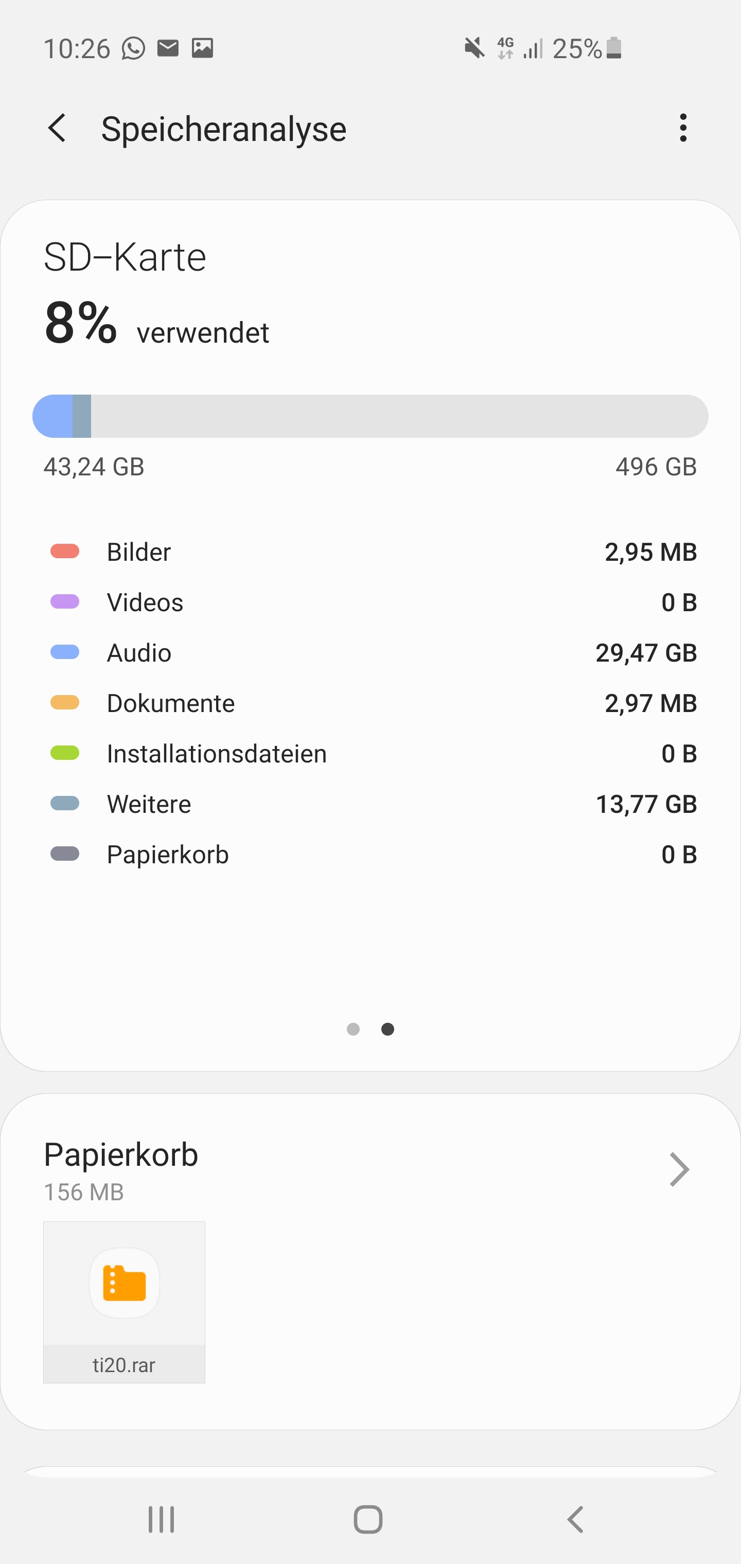

Habe einen ordner auf der sdkarte erstellt der musik heißt. Es gibt ja noch einen ordner der vorgegeben ist heißt music. Macht das was aus wenn ich die dateien in meinen eigens erstellten ordner gepackt habe.

Ja bei der samsung evo plus 256gb sieht es genauso aus. Gleichen probleme. Kannst du da näher drauf eingehen. Habe die 512er in meinem handy aktuell drin. Die andere ist im tablet wo ja das gleiche problem auftaucht

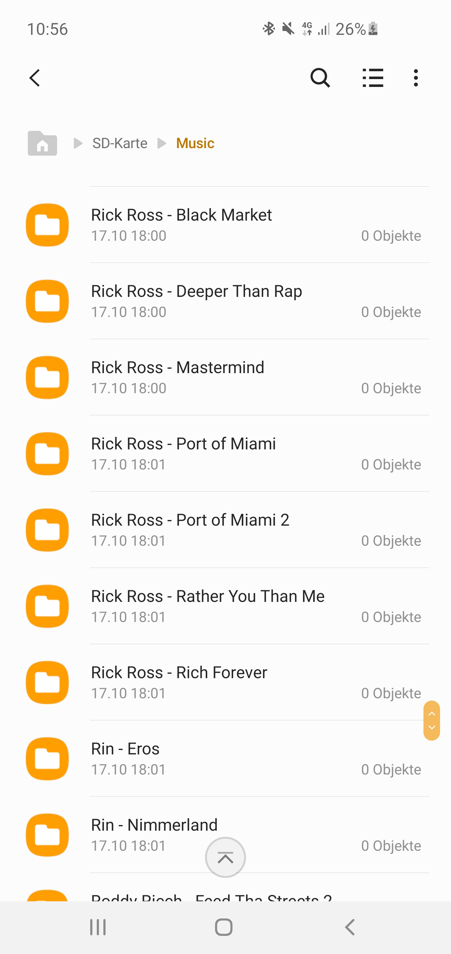

Was heißt werden nicht die größe haben. Habe ja extra eine 256gb karte gekauft. Ich brauche so 150-200gb. Und ja die dateinamen stehen da bzw ordner. Sind aber leer nachdem die datei nicht mehr abgespielt werden kann.
Es gibt billige SD-Karten und Markenfälschungen, die dir anzeigen sie hätten 512 GB Speicher. Tatsächlich haben sie nur einen Bruchteil davon. So kommen solche Fehler wie bei dir zustande.
Hier nochmal nen screenshot von der karte. Da sind die ordner aber halt alle leer. Die du meintest
