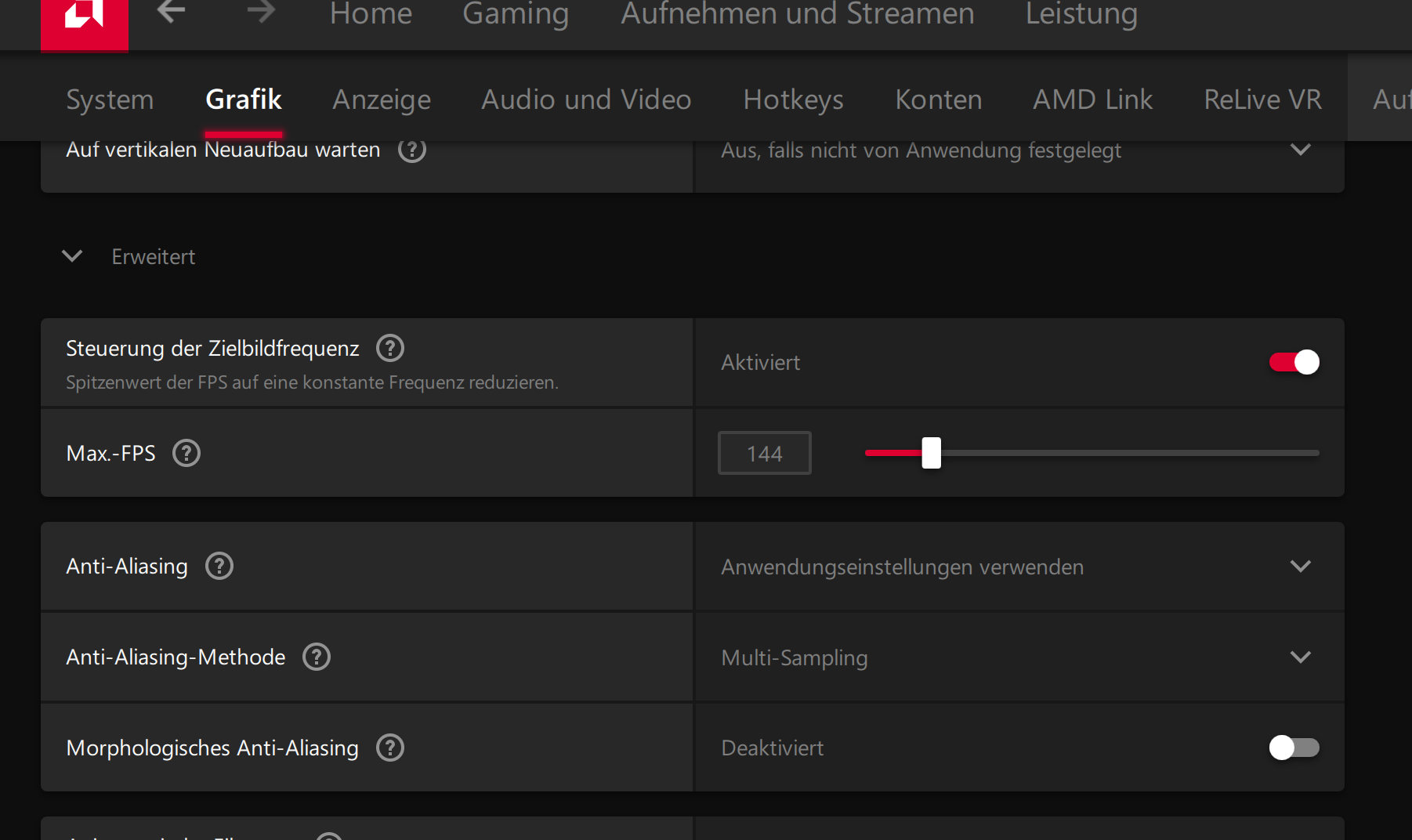

Probier doch mal die FPS zu begrenzen auf 144, man findet viel im Netz dazu das GTA 5 mit über ~150FPS Engine Probleme hat. Spiel ist ja schließlich 10 Jahre alt.
Wisst ihr wie man die FPS in GTA begrenzt finde nichts im Internet.
vsync könnte ich anmachen.

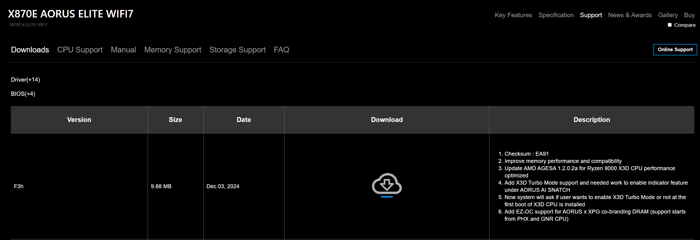

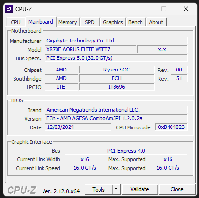

@Voldemordt Das neuste F3H
Reaktionen: Voldemordt

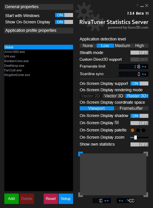

Wenn der Afterburner drauf ist, alternativ mit dem RTSS
Da wo Framerate-Limit steht (das gute daran ist, kann man auf einen Hotkey legen. An/Aus auf Trastendruck).
Reaktionen: bttn

Ich teste das jetzt mit FPS begrenzen über AMD
Reaktionen: Maxysch

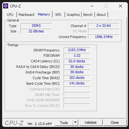

Und wie gesagt, schau zu, dass Du Deinen Speichercontroller auf Takt bekommst.
Gib lieber ein paar Mhz Ram-Takt auf, wenn es anders nicht geht, als den Speichercontroller auf 1:0,5 laufen zu lassen.
Reaktionen: SKu
Erst einmal den RAM-Takt auf 6.000 Mhz senken, denn der Speichercontroller läuft nur mit halben Takt. Das kostet Performance (s. CPU-Z Screenshot von HisN für den Idealzustand).
Reaktionen: HisN

Seine Screens mit dem RAM sehen doch gut aus?
