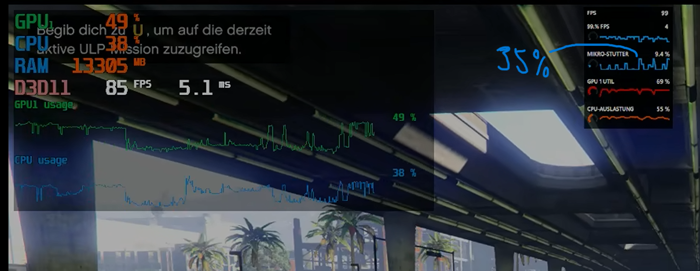

Ich habe das Problem das in denn meisten Games mein Spiel Stuttert.
Am meisten in GTA5 Online und in Hogwarts Legacy.
Auch Fortnite aber nur in DirectX11 und 12, Performance modus läuft Super (Hab vielleicht so 0,3% micro-stutters manchmal).
Cyberpunkt hab ich gestern Getestet, da hab ich garkeine Stutters.
In GTA gehen meine FPS von 200 auf 4.
Ich habe mein BIOS und Treiber auf dem neustem Stand.

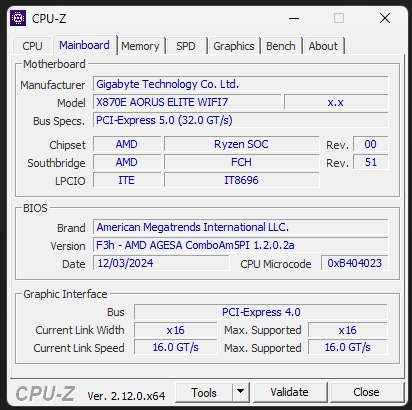

Graka steckt im 1. Slot?
Biste so lieb und machst noch einen Screen vom Mainboard-Tab bitte?
Hast Du den Rechner selbst zusammengebaut, oder ist es einer von der Stange?

Mir scheint deine CPU Auslastung viel zu hoch. Die liegt bei dir oft bei ~60%; im Video unten bei ~30%.
Im Video unten (gleiche CPU/GPU) läuft es auch butterweich (allerdings nur Singleplayer).
Ich würde immer noch gerne den CPU Takt sehen oder direkt alle Kerne wie hier.
Graka steckt im 1. Slot, Ja.
Graka steckt richtig und ist richtig angebunden. Danke dafür.
@HisN Jaja ist richtig angebunden
youtube.com/watch?v=uy3DgcyvA1k
Hier ist die Quali bisschen besser.
Ich verstehe es selber nicht aber aktuell läuft es "besser". Ich habe noch stutters aber nicht so oft. Manchmal habe ich die jede sekunde. Unspielbar
https://www.dropbox.com/scl/fi/wea0...ey=dtd7q3fvdsnz7asx71z0oho20&st=hzap9nq1&dl=0

Sein Video sieht nach einem installiertem Afterburner aus.
