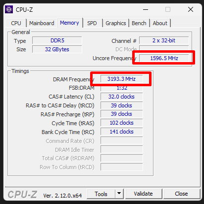

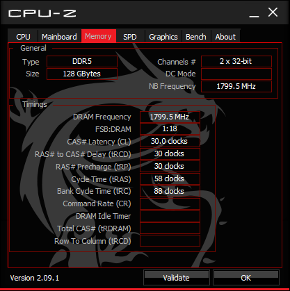

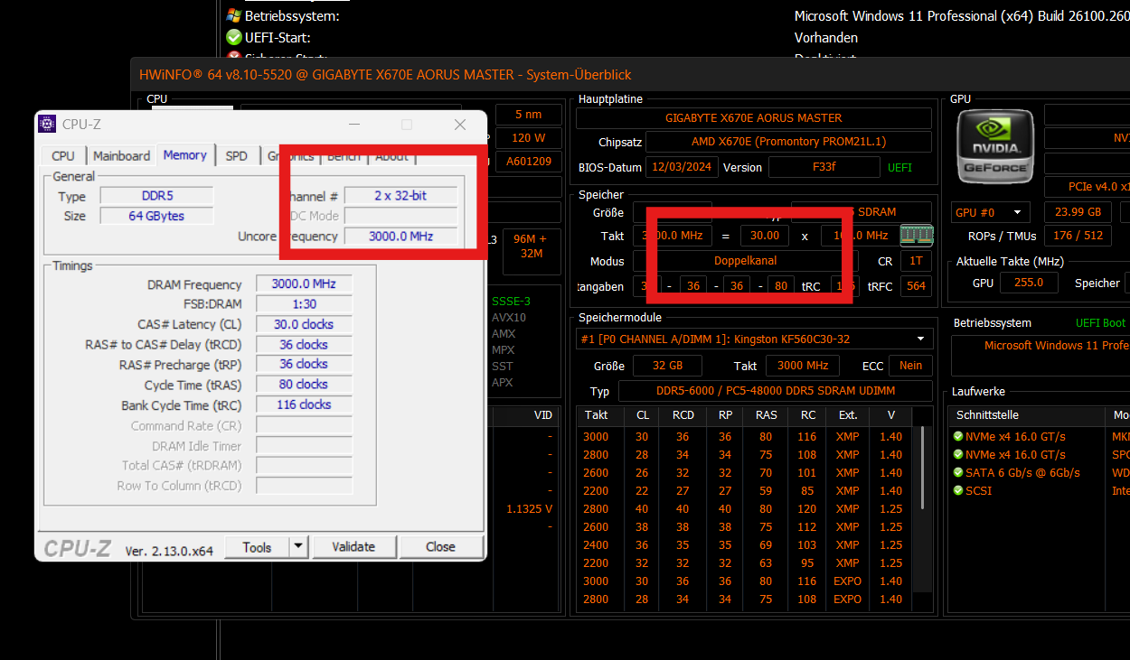

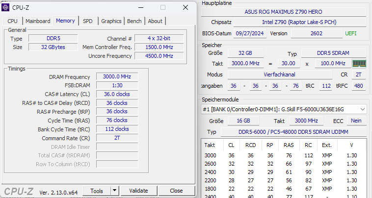

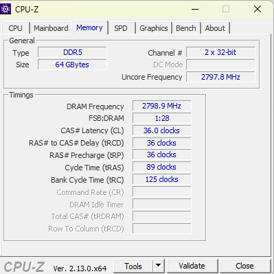

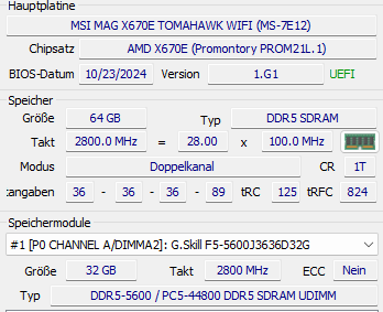

Beefsupreme schrieb:
@HisN Bei DDR5 sollten es 4 x 32 Bit sein
Nein nicht mehr. Cpu Z zeigt mittlerweile trotz dual channel 2 x 32 Bit an zumindest mal ist da bei meiner Amd Plattform auch so obwohl sicher Dual Channel rennt.
Wenn man ne relativ aktuelle CPU-Z-Version nimmt (verdammt, ich sollte meine auch mal aktualisieren^^), dann sollte da selbst bei 4 Riegeln (wie bei mir gerade) 2x32 Bit sein.
Oder wenn man nur zwei Riegel benutzt, genau das gleiche.
Aber @Topic
Der Speichercontroller läuft immer noch halbe Geschwindigkeit.

Wenn der RAM auf 6000 runtergedreht wird sollte der Speichercontroller auch wieder 1:1 laufen
