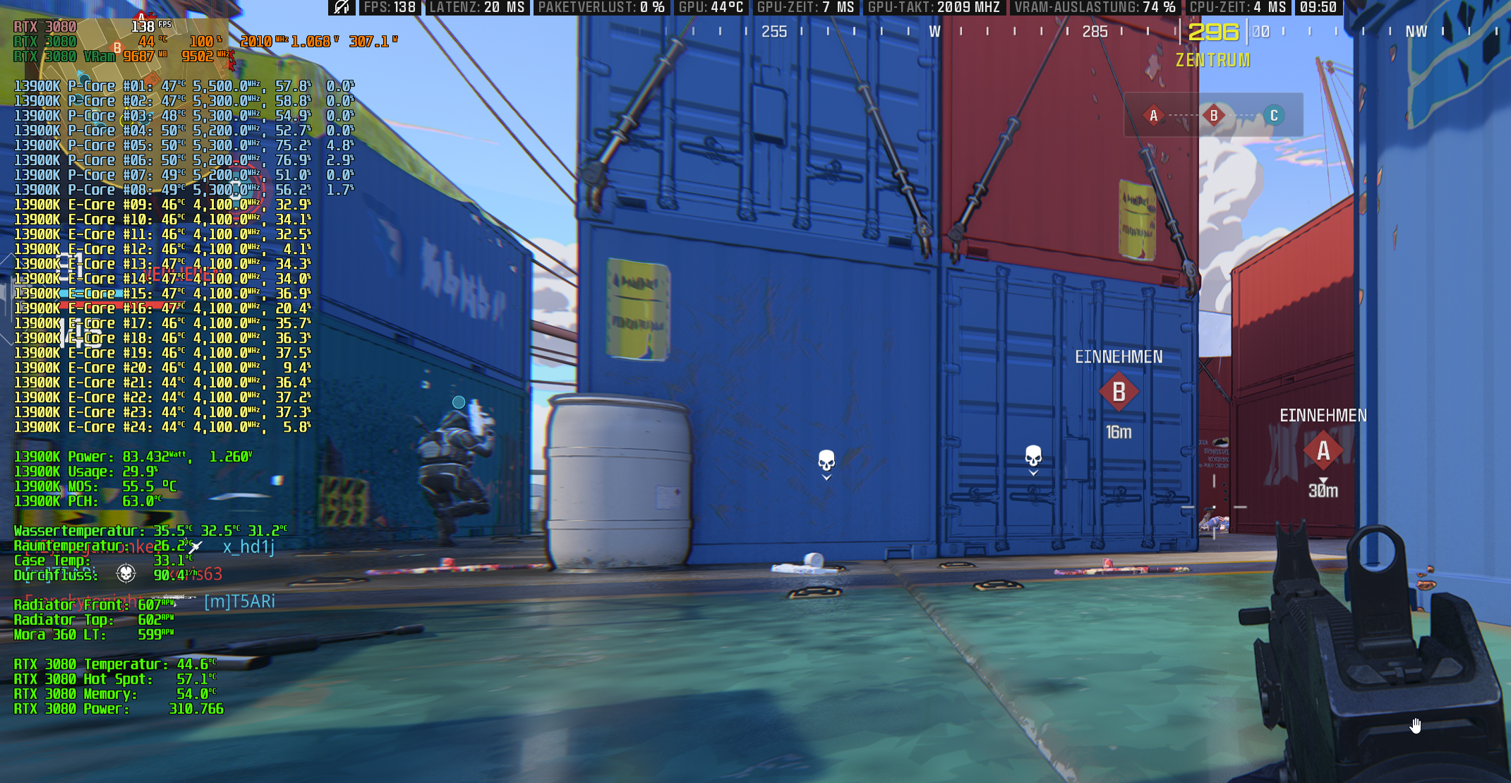

Bei mir mit meinem MSI z790 Board auch dasselbe, läuft bisher alles gut. Meinen Prozessor betreibe ich aber schon immer mit eigenem UV und das habe ich nach dem Update auch wieder eingestellt.
In MW3 z.B. habe ich eine VCore von 1,400 - 1,440v unter Last anliegen und mit meinem UV sind es etwa 1,260 - 1,280v.
UV ist jetzt nicht zwingend erforderlich, aber wie sagt man so schön... weniger ist besser. :)
Dadurch fällt die Leistungsaufnahme und auch die Temperaturen fallen geringer aus.
(Meine Temperaturen fallen auch geringer aus, da ich eine cutom Wakü verbaut habe.)

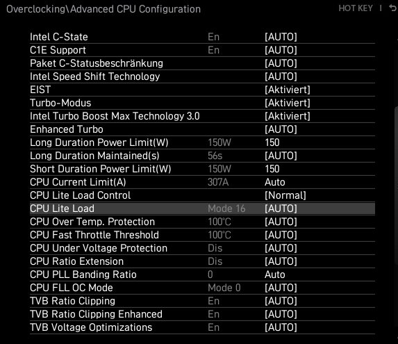

Falsche Intel Defaults? Ich hab nach dem Update auf den 129er Code lediglich PL1 und PL2 vorerst auf 150 gestellt. An anderen Schrauben möchte ich nicht drehen, ohne genau zu wissen, was die machen. Läuft gefühlt so schnell, wie vorher und die CPU bleibt unter Last ein paar Grad kühler.
@LiniXXus
Diese 4096 finde ich unter den beiden Einstellungen für PL1 und PL2 auch. Dieser gigantische Wert irritiert mich etwas, da drehe ich aber nicht dran.
Edit:
Gerade gesehen. Nachdem ich PL1 und PL2 reduziert habe, hat das BIOS die 4096 auf 307 reduziert. Schön ist ja, dass die Einstellungen bei jedem Board sehr unterschiedlich sind. Hab mir mal ein Screenshot erlaubt.
