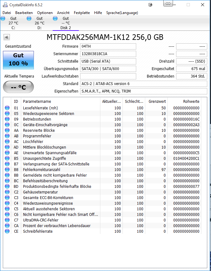

Wenn die SSD im BIOS erkannt wird, dann war die Power-Cycle Methode entweder schon erfolgreich oder sowieso unnötig. Die S.M.A.R.T. Werte sehen jedenfalls gut aus, da gibt es keinen Hinweis auf ein Problem. Das es mit der Crucial m4 FW nicht klappen würde, war abzusehen, die Zeiten als man einfach die FW einer andere, ähnlichen SSD aufspielen konnte, sind lange vorbei.
