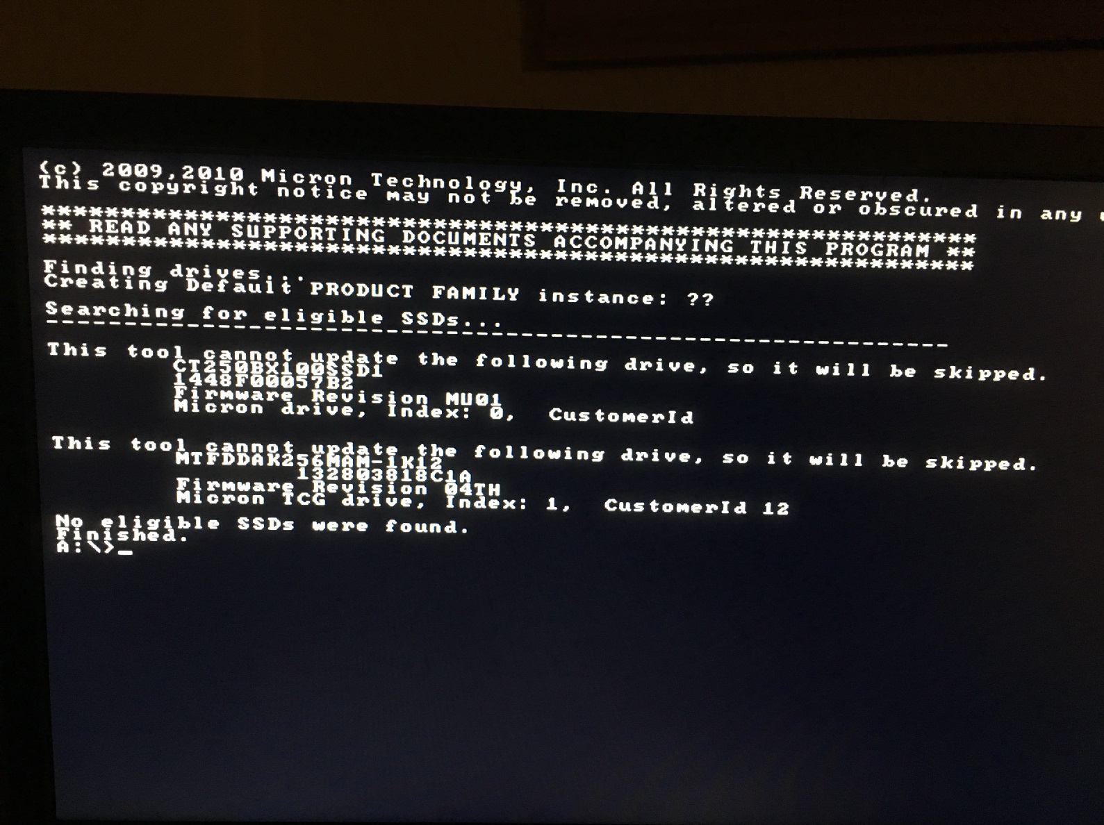

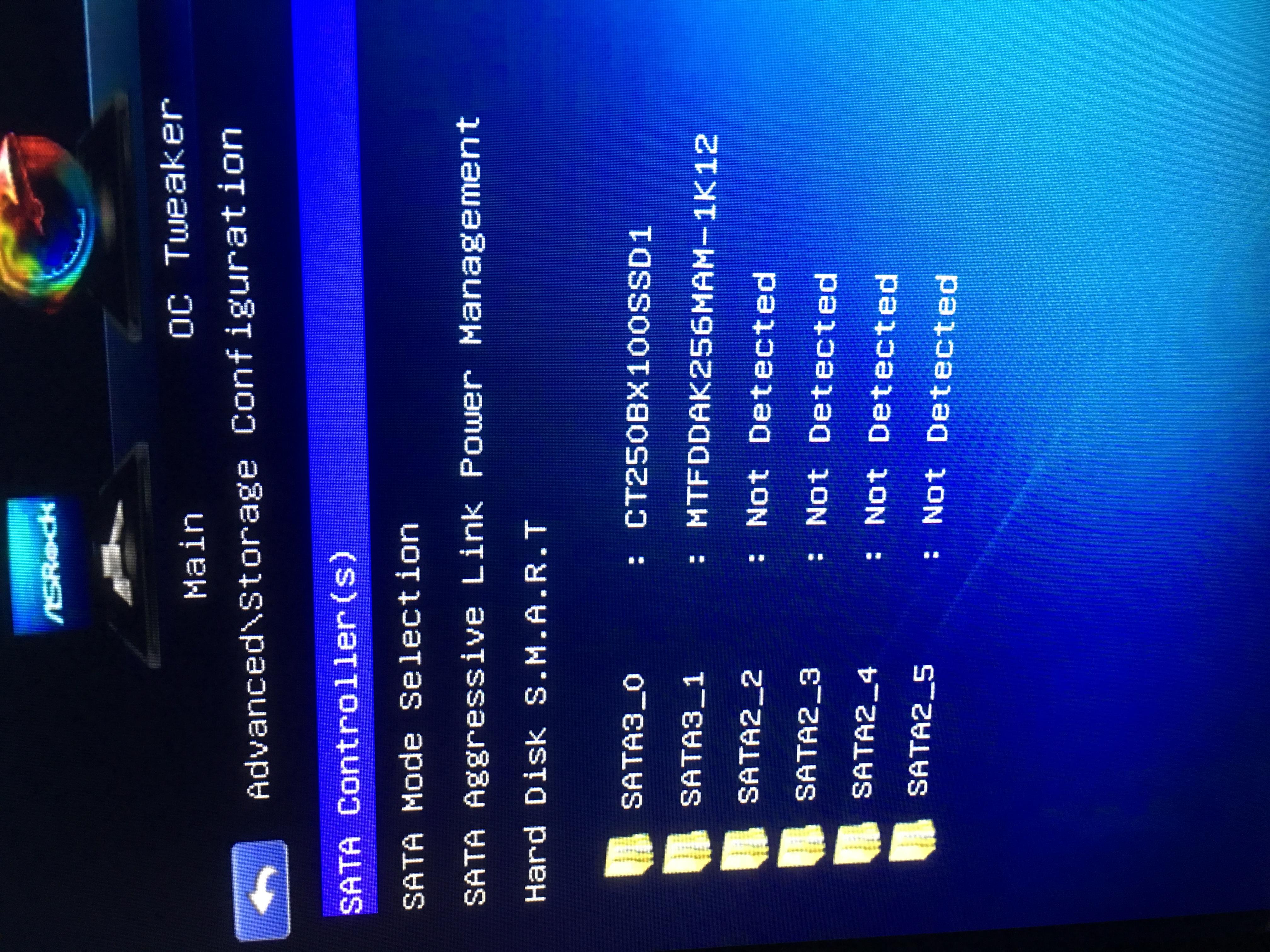

So also getestet habe ich beide SATA 3 Ports und einen SATA 2 Port. Gleiches Ergebnis. (an den gleichen Ports we ekelt ja auch mit gleichen Kabel eine neue 256GB SSD tadellos. Ich versuche nochmal eine andere Firmware zu flashen und zu guter letzt mit dem Support Kontakt aufzunehmen. Normaler Weise mag ich oem Ware auch nicht, war in dem Fall aber in dem ursprünglichen Notebook vorinstalliert.
IMG_2800.JPG​

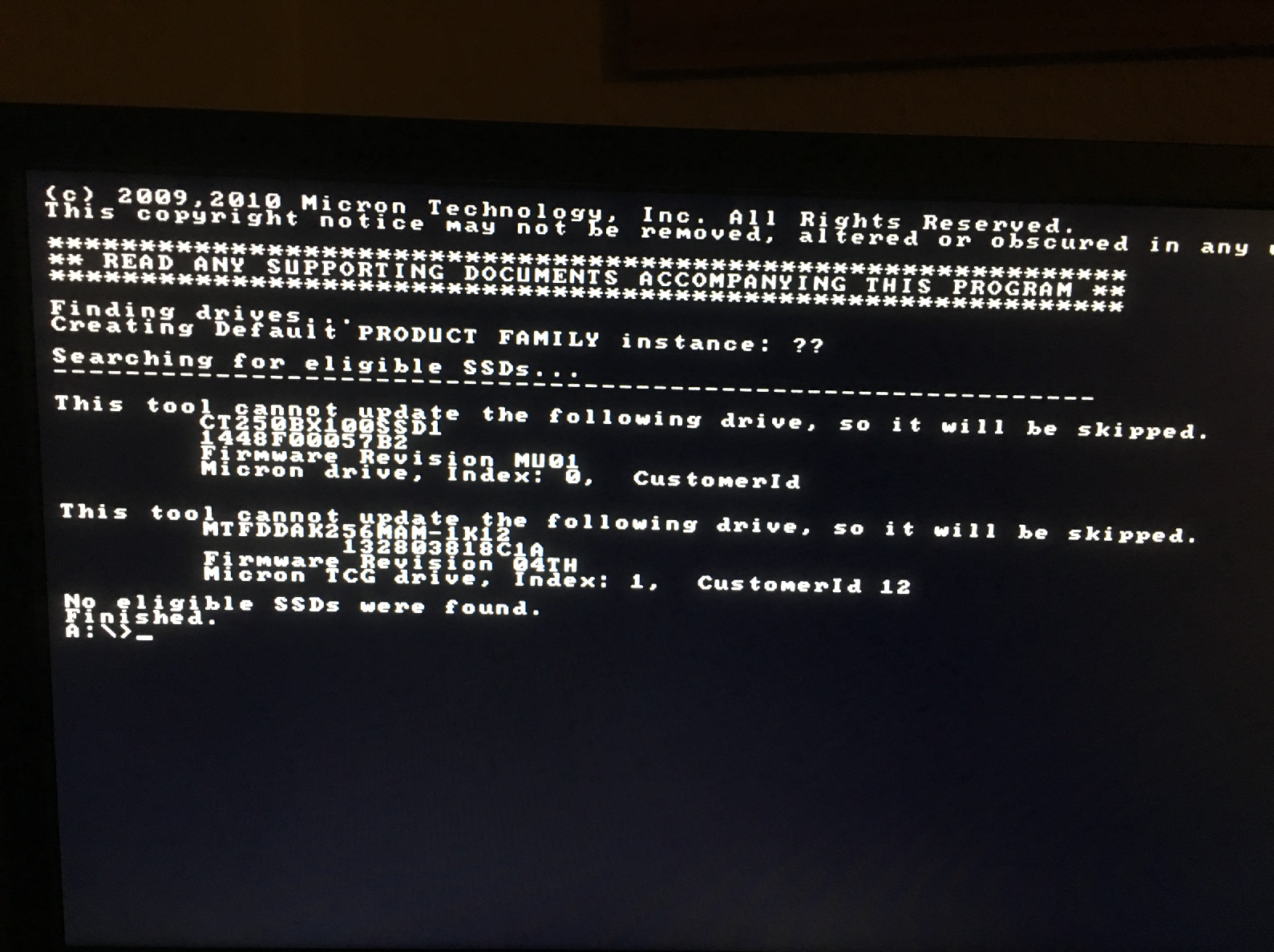

Also die FW Rev. kann er sogar korrekt auslesen. Aber updaten tut er sie trotzdem nicht. Hm. Kann es sein, das die SSD durch das Elitebook verschlüsselt ist auch wenn ich nichts eingerichtet habe?
Es geht um die zweite im oberen Bild?!? Wieso steht da Micron TCG drive? Ist die verschlüsselt? Bedenke das Win 8.1 schon mal von sich auch etwas aktiviert. Eventuell musst Du die Verschlüsselung erst wieder zurücksetzen um die SSD nutzen zu können, lies mal hier:

Neuer Kenntnisstand: Der Verdacht, das die SSD in Ordnung ist und einfach nur ein vermurkstes Dateisystem hat, verdichtet sich immer mehr. Das FIrmwareupdate wurd jetzt zwar abgelehnt, aber nur da das Programm erkannt hat, dass die FW schon aktuell ist. Ich versuche jetzt noch eine neue FW zu flashen.
