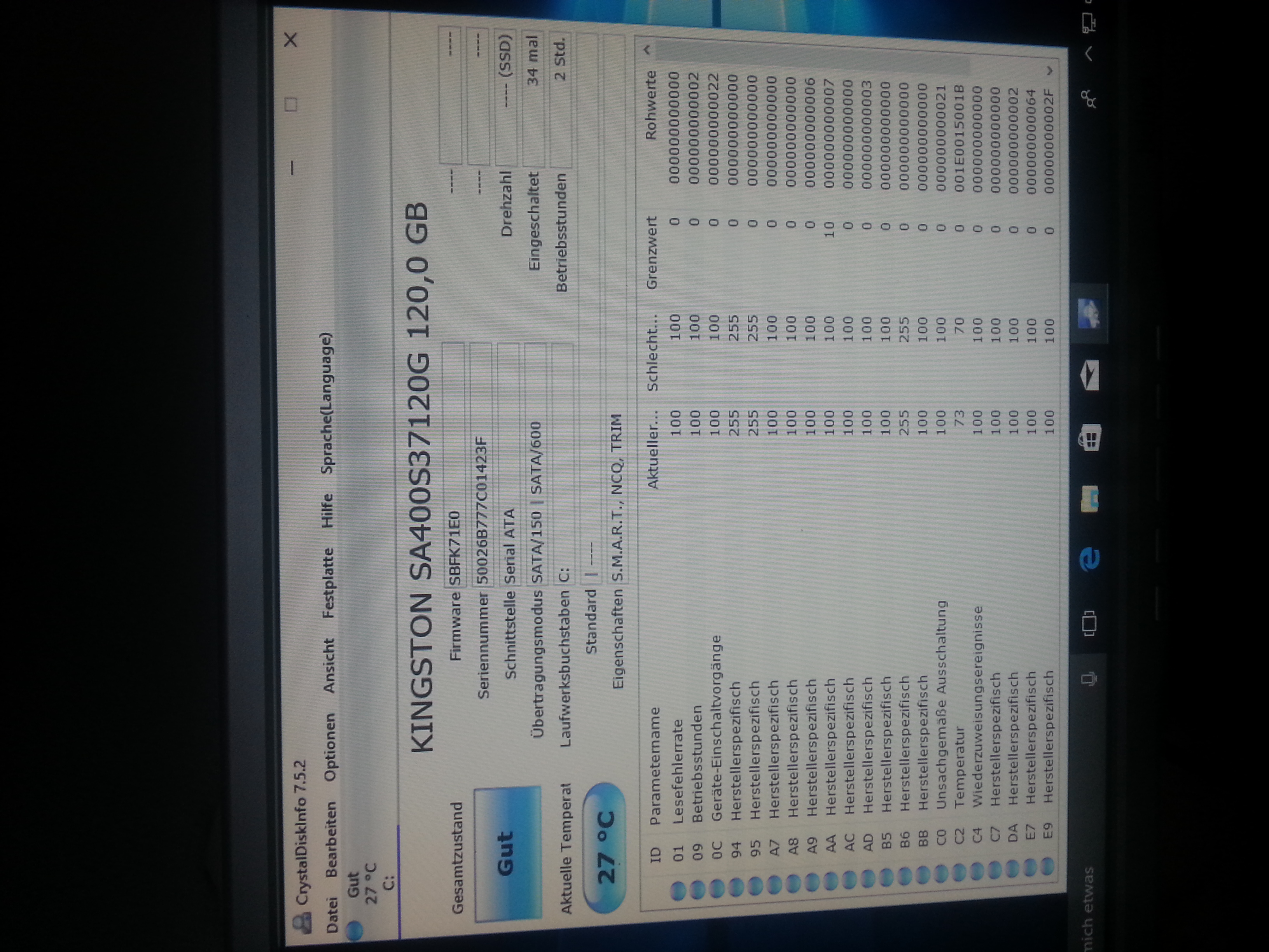

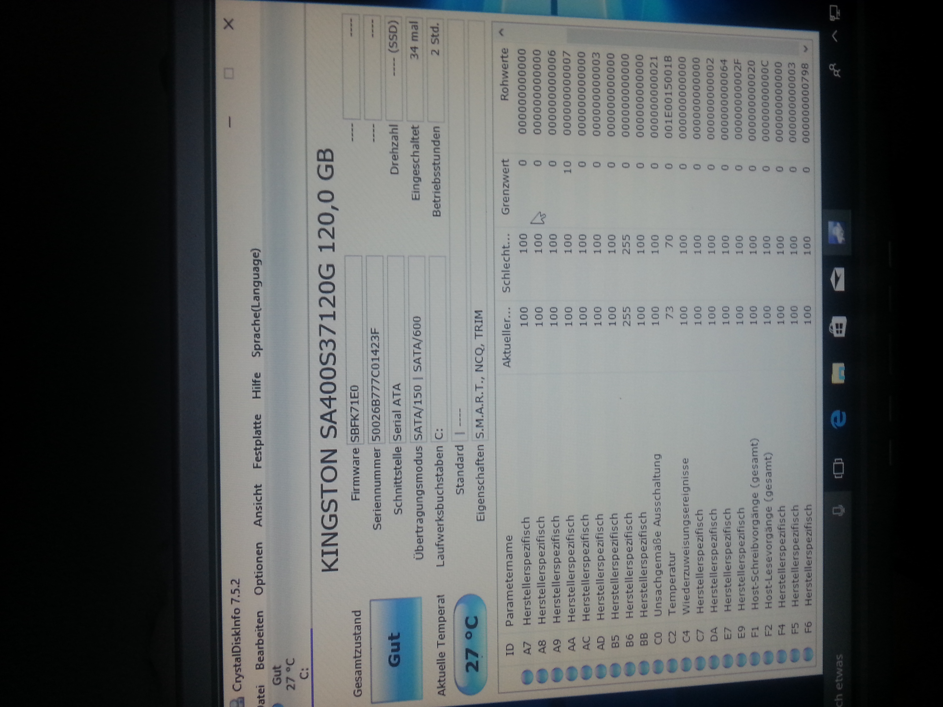

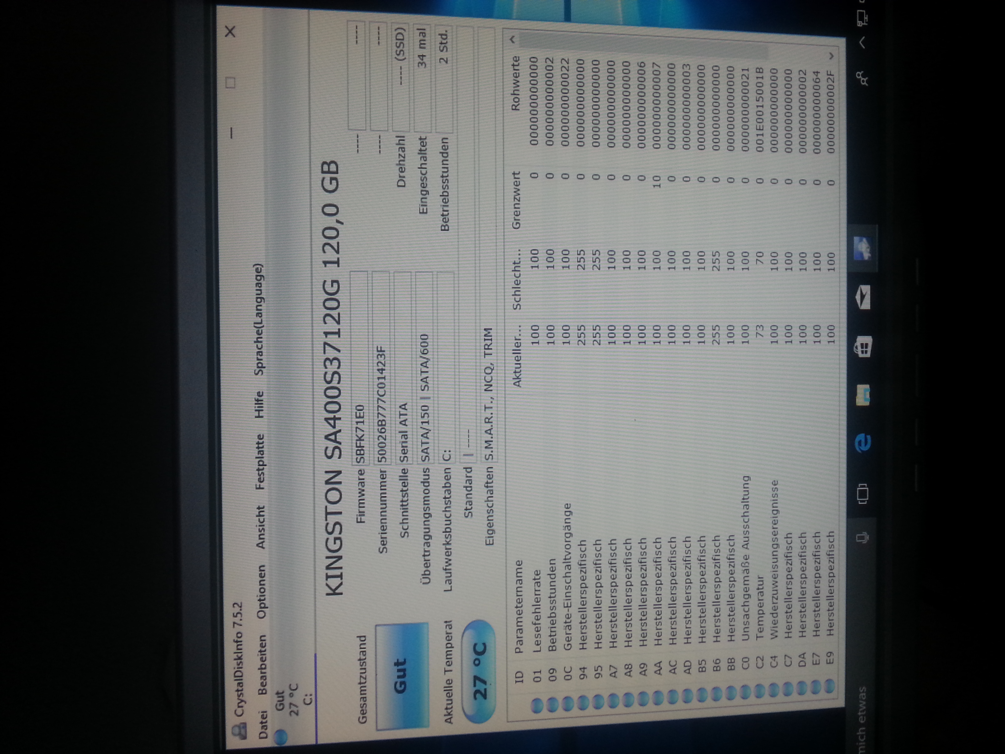

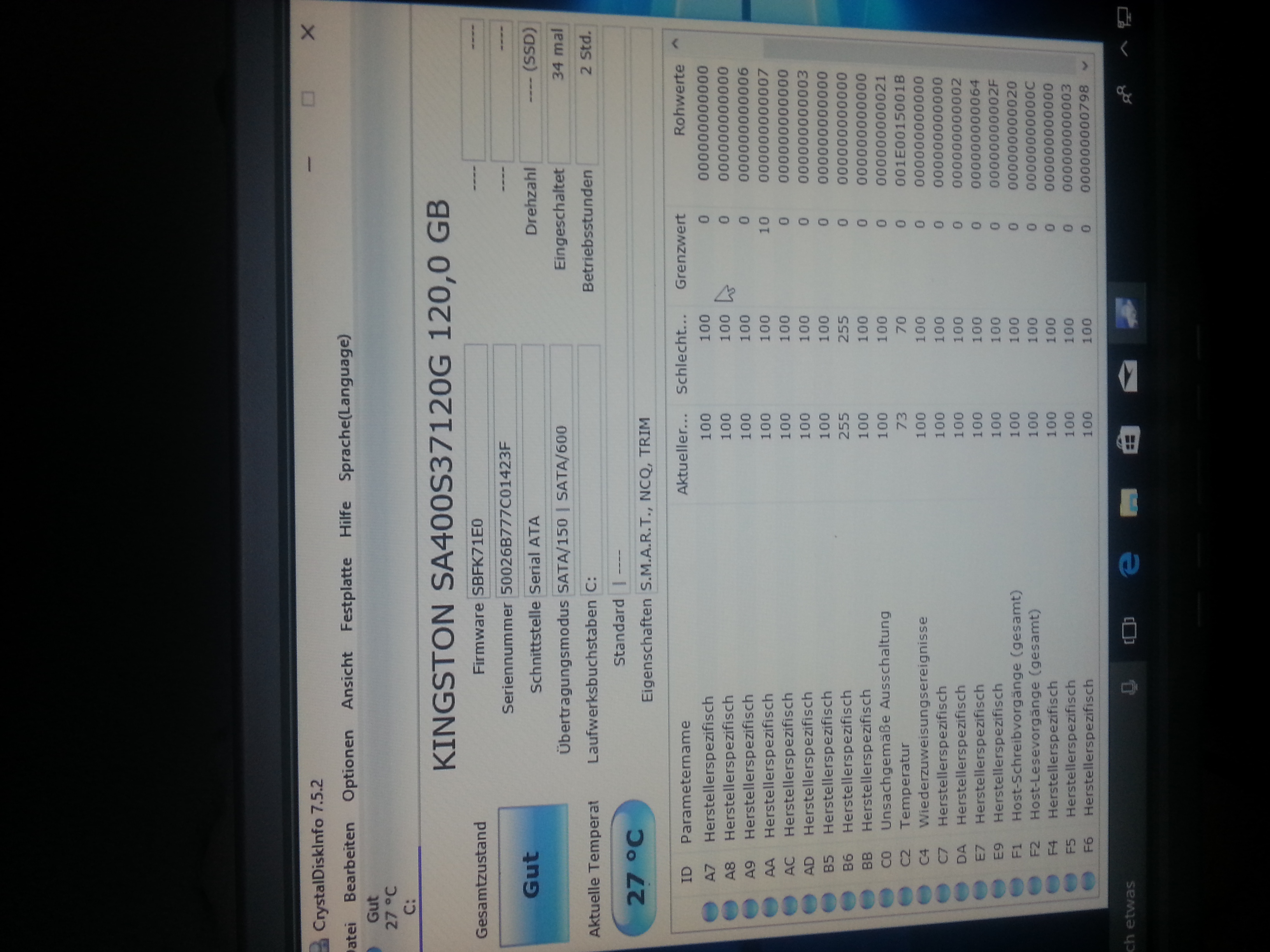

Poste doch bitte mal den Screenshot von CrystalDiskInfo für die SSD, ziehe aber bitte das Fenster soweit auf, dass alle Attribute und auch die Rohwerte vollständig sichtbar sind, also keine Scrollbalken mehr erscheinen. Vielleicht erkennt man dort was.
In habe bisher nur in einem Forum jemanden gefunden, dem seine 850 evo wurde nicht erkannt, dieser hatte aber auch ein sehr altes Bios drauf. Hab zur Zeit das 3.15 drauf, das neuste 3.16 konnte ich leider nirgends mehr finden.
Hier die Screens von GPU-Z
sorry die sind leider verdreht...
weiter konnte ich es nicht öffnen aufgrund der Auflösung
hast du schon mal was vom Snipping Tool gehört? :D Und CDI bietet glaub ich sogar ne Funktion das direkt ausm Programm zu speichern, dann brauchts keine schäbigen, verdrehten Handyfotos. Nur so als kleine Anregung für die Zukunft ;)
Die Bilder bringen uns leider nicht weiter, scheint als würd er korrekt in den SATA 150 Modus gehen. Da würd auch kein Jumper helfen also. Ich bleib bei der Inkompatibilität zwischen Chipsatz und SSD. Einzige Option wäre nen gemoddetes BIOS mit nem aktuelleren SATA ROM (brauchte ich vor Urzeiten mal fürn ASUS A7N8X weil irgendwas mit dem SATA Treiber des offiziellen BIOS und meiner IDE-RAID Karte damals nicht funktioniert. Sowas und generell BIOS Updates mit neuen Funktionen findest du bei solchen OEM-PCs in der Regel nicht, die werden gebaut, das läuft und alles andere ist dem Hersteller egal) oder aber wie gesagt das Besorgen ner älteren SSD mit anderem Controller. Aber letzteres ist natürlich auch nen Glücksspiel
Oder man nimmt einfach einen Screenshot mit Alt+Druck nur des aktiven Fensters auf, startet dann MSPAINT, zieht den weißen Bereich klein und pastet dann den Screenshot dort rein (Strg+V) und speichert (Strg+s) dies als png ab. Dann hat man ein Image bester Qualität welches auch noch kleiner sein dürfte und garantiert keinen Augenkrebs fürdert! Allerdings kennt CDI die Attribute dieser SSD sowieso nicht, weshalb da auch so oft Herstellerspezifisch steht, vielleicht gibt es ja ein Tool von Kingston um die Werte auszulesen, dies wäre dann die bessere Wahl.
