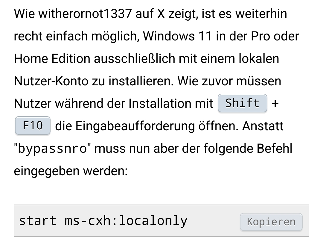

Der Trick mit Netzwerkkabel abklemmen kurz vor der Kontoabfrage bei der installation wie bei Win 10 funktioniert also nicht mehr!?

Hatte das zwar von hierBubba2k3 schrieb:
https://www.deskmodder.de/blog/2025...n-account-mit-einem-weiteren-befehl-moeglich/
Aber ja, funktioniert ohne Probleme
@samuelclemens Nein schon eine ganze Weile nicht mehr.

Ok, danke für die Info.BFF schrieb:Klappt.

Seit heute Mittag auch hier nachzulesen:Singler schrieb:
-> Microsoft sperrt BYPASSNRO: Windows 11 lässt sich weiterhin mit lokalem Konto einrichten
Evtl. funktioniert's noch, wenn man vor Start die Netzwerkkarte LAN/WLAN im UEFI deaktiviert (falls die Möglichkeit besteht). War bei mir mal so, ganz unbeabsichtigt, bei der Windows 10-Installation auf einem Board, für dessen NIC Windows noch keinen Treiber an Bord hatte.samuelclemens schrieb:Der Trick mit Netzwerkkabel abklemmen kurz vor der Kontoabfrage bei der installation wie bei Win 10 funktioniert also nicht mehr!?

Habe ich auch hier (-> Microsoft-Konto-Zwang bei Windows-11-Ersteinrichtung weiterhin umgehbar) für die neueste Windows 11 Beta mit Build 26120.3653 gelesen, sieht einfacher aus als vorher.Bubba2k3 schrieb:
Wohl auch das gleiche wie bei github gepostet, wo's heißt man soll mit Ctrl + Shift + J die Entwicklerkonsole öffnen, um dort den BefehlBei der neuesten Beta-Version von Windows 11 (Build 26120.3653) hat Microsoft ein Skript entfernt, das bisher als Workaround gegen den Microsoft-Kontozwang diente. ...
Neuer Workaround ersetzt den alten
Trotzdem lebt die Ersteinrichtung mit lokalem Konto weiter. Denn bereits ein Tag nach Microsofts Meldung hat X-User «Wither OrNot» einen neuen Workaround präsentiert. Dieser ist denkbar einfach: Die Konsole während der Ersteinrichtung mit Shift-F10 aufrufen und «start ms-cxh:localonly» eingeben. Danach erscheint ein Fenster zum Erstellen des lokalen Users.
start ms-cxh:localonly einzugeben.- Registriert
