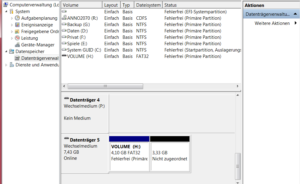

Die begrenzte Partition auf meinem Stick sieht jetzt wie im Bild aus.

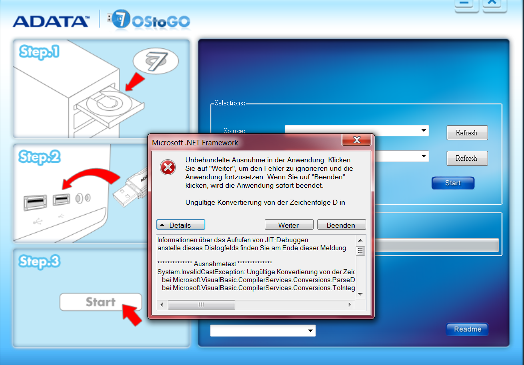

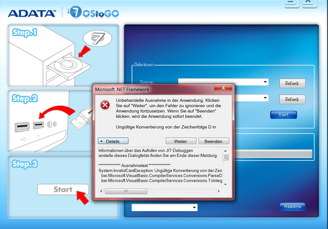

Ich hatte noch das hier gefunden.
Leider gibt das dieses Programm von Anfang an eine Fehlermeldung bzgl. Net Framework raus. Eine Reparatur/Neuinstallation von NET Framework hat nicht geholfen. Zwar kann man den Fehler ignorieren, aber den Stick wird anschließend auch hier nicht erkannt.
Könnte es evtl auch sein, dass das Gesamtproblem verursacht? Wobei es dann ja eigentlich mit der von-Hand-Methode funktionieren müsste...
Den Fehler mit dem ADATA Programm erhalte auch ich. Hat also mit deinem Stick nichts zu tun, eher ein Fehlerbeträchtiges Programm von ADATA. Von diesem Programm wird auch mein Stick nicht erkannt, wenn du damit meinst, das der Pfad zu DVD und Stick (Sources und Destination) nicht in der Liste erscheint bzw. auswählbar ist.
Auch das händische Eintippen der Pfade bringt nichts.
Viele Grüße
Danke fürs Testen! Das ist ja interessant. Ok, wenn der Fehler mit NetFramework bei dir auch auftaucht, scheint es ein Problem des Programmes zu sein.
Aber, dass auch Dein Stick nicht auswählbar ist...

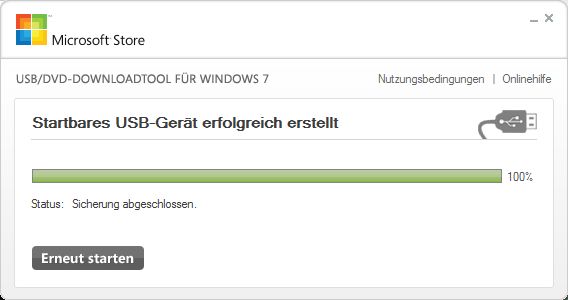

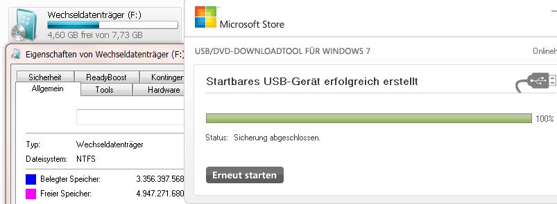

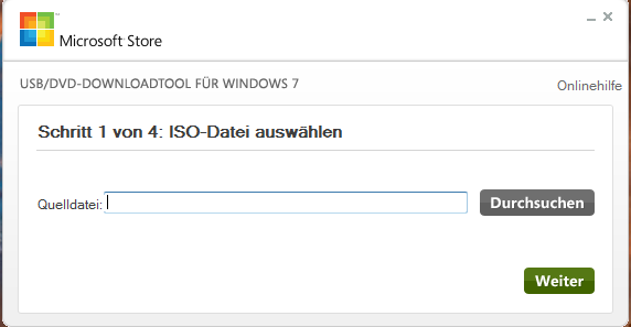

So, ich habe für dich nun folgendes ausprobiert :
Ich habe 1. einen 8 GB USB Stick und 2. einen 32 GB CnMemory Stick.
Dann habe ich versucht, mit dem Microsoft USB Tool (was ich eigentlich gar nicht nehme) beide Sticks mit Windows 7 zu versorgen und damit bootbar zu machen.
Es ist nicht möglich ! Bei beiden Sticks. Was wahrscheinlich an der Größe liegt. Probiere ich aber noch. Ich denke NICHT größer als 4 GB ist wichtig für das Microsoft Tool.
Beide Sticks kann ich problemlos im Microsoft Tool auswählen. Nach Beendigung der Übertragung kommt bei beiden Sticks die Fehlermeldung, wie du sie im Bild 2 erkennen kannst ...
Was mir noch aufgefallen ist: Beim Formatieren eines USB Sticks, ist die Größe der Zuordnungseinheit = 4096 Bytes. In NTFS und FAT32 ! Bei meinem 32 GB Stick kann ich den Stick NICHT mit 4096 Bytes Zuordnungseinheit versorgen ! Es stehen nur folgende Werte zur Verfügung : 8192 Bytes / 16 KBytes / 32 KBytes und 64 KBytes. Da sich aber mein 8 GB Stick mit 4096 Bytes versorgen läßt, das Microsoft Tool trotzdem damit nicht klar kommt, ist das nicht ein Problem für das Booten davon.
Als nächstes werde ich auf meinem 32 GB Stick eine Partition von 4 GB erstellen und dann das Microsoft Tool darauf loslassen.

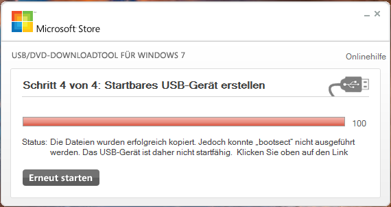

Zu dem bootsec-Fehler hatte ich auf der Microsoft HP (wo das Tool runtergeladen werden kann) etwas im FAQ gelesen:
Beim Erstellen eines startfähigen USB-Geräts tritt ein „bootsect“-Fehler auf.
Sie müssen das Tool bootsect.exe ausführen, um ein startfähiges USB-Gerät zu erstellen. Das Tool muss ggf. vom Ihrem Microsoft Store-Konto heruntergeladen werden. Dies ist möglicherweise der Fall, wenn ein startfähiges 64-Bit-USB-Gerät unter einer 32-Bit-Version von Windows erstellt wird.

8 GB und das Windows Tool akzeptiert ihn tadellos, formatiert in NTFS und der Stick bootet.

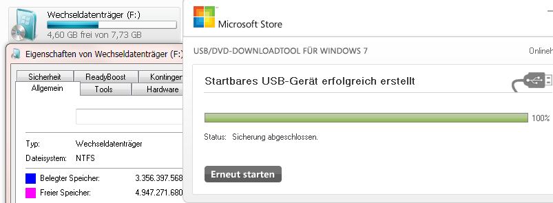

Das kann ich reproduzierbar wiederlegen mit meinen zwei 16GB Corsair USB Sticks (einer ist der Flash Voyager GT und der andere ist der Flash Voyager USB 3.0), welche unpartitioniert sind.
Mit dem USB/DVD Downloadtool habe ich den Stick Bootbar machen lassen, sowie Win7 Ultimate x64 draufpacken lassen.
Dann hab ich ihn in einen USB Port von meinem neuen System gesteckt (siehe Sig), davon gebootet und Win7 installiert.
Und wie man in Antwort #4 sieht, habe ich es auch schon für Bekannte gemacht mit einem 4, 8, 32 und 64GB Stick, jedes mal hat das USB/DVD Downloadtool die Sticks ohne murren Formatiert und die jeweilige Win7 Version draufgepackt.
Auch von den Sticks booten und installieren ging ohne jegliche Fehlermeldungen, macken oder sonstiges.
Daher muß der Fehler bei euch liegen (z.B. Defektes image, Stick etvtl. nicht Bootbar weil es die FW verbietet, MoBo kann nicht von USB Booten etc.).

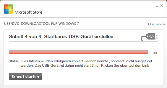

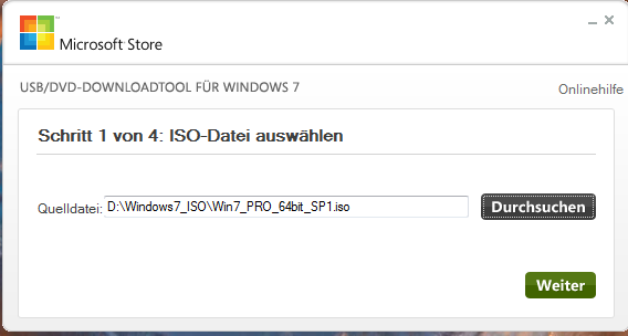

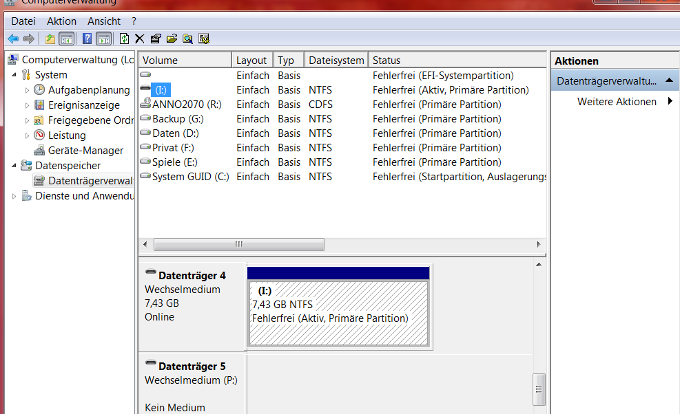

Außerdem wird nur ein 4 GB Stick einwandfrei vom Microsoft Tool mit dem selben Image hergestellt.

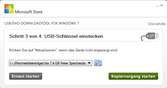

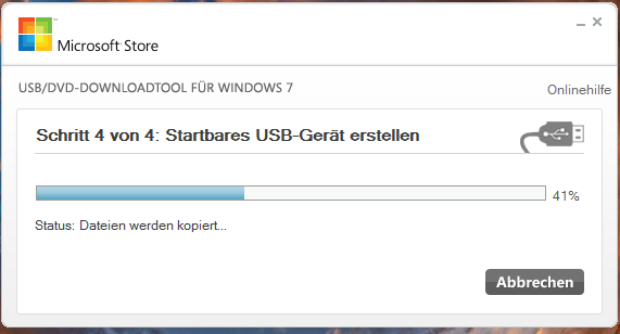

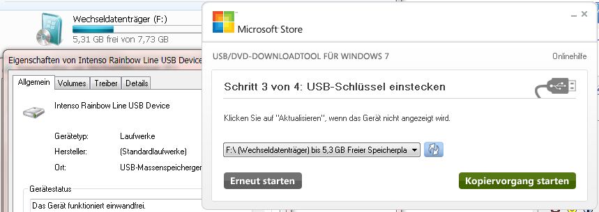

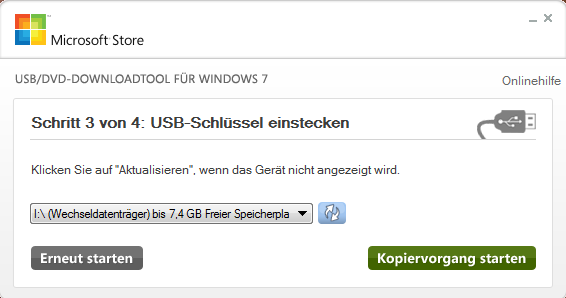

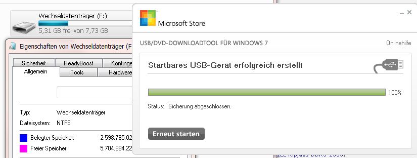

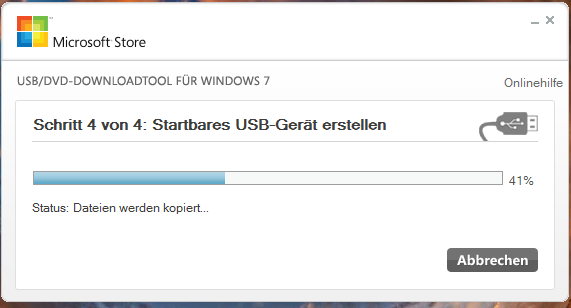

Nicht böse sein, aber noch nochmal zwei Screenshots von mehr als 4 GB.

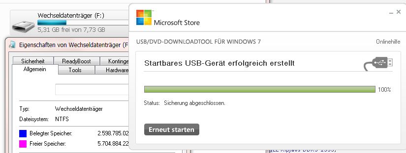

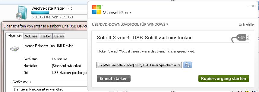

Und jetzt noch mal mein 8 GB Stick, der händisch eingerichtet, einwandfrei bootet, nochmaliger Versuch, diesen durch das Microsoft Tool herstellen lassen. Vorab: Mein System sitzt auf 64 bit und mein ISO ist 64 bit.
Was mir einfällt : Mein UEFI System sitzt auf einer GUID Partitionierung. Könnte es sein, das das Microsoft Tool nicht in der Lage ist, die BOOTSECT für UEFI auszuführen ?
Nochmal, der selbe Stick, läßt sich problemlos per Hand einrichten. Der selbe Stick bootet auf meinem System von NTFS und FAT32 ! Bei der Einrichtung von Hand, erhält der Bootstick von mir den UEFI BOOTLOADER ...

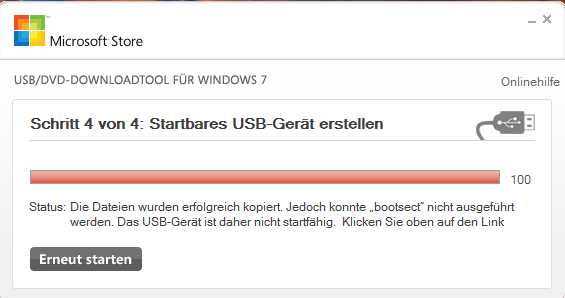

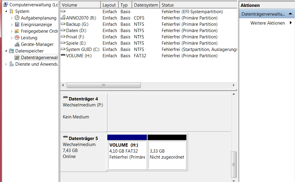

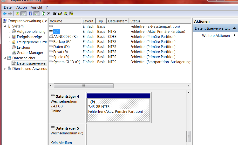

Nach dem fünften Bild sieht der Stick in der Datenträgerverwaltung folgt aus (Bild 6).
Er hat soweit alle Dateien erhalten und wurde vom Microsoft Tool auch mit NTFS Bootbar gemacht. ACTIVE Kennung ...
Starte ich jetzt den PC, wird der Stick von meinem UEFI BIOS NICHT gefunden bzw. gelistet ! Auch nicht, wenn ich dem Stick jetzt händisch den UEFI BOOTLOADER verpasse. Zur Veranschaulichung, werde ich jetzt auch mal das BIOS BOOTMENÜ einfangen und posten.

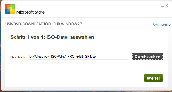

[NACHTRAG] :
Ich weiß nicht, was ich beim ersten Mal verkehrt gemacht habe ABER :
Obwohl das Microsoft Tool bei mir den Fehler beim Abschluss meldet (Bild 5),
ist der Stick BOOTBAR, >>> wenn dieser von mir den UEFI BOOTLOADER erhält !
Der 8 GB Stick bootet ohne Probleme.
Der Fehler ist damit wahrscheinlich auf UEFI und die GPT Partitionierung zurückzuführen ... Das Microsoft Tool ist nicht in der Lage, von einem UEFI System den UEFI BOOTLOADER (bootsect) auf den Stick zu übertragen.
Ein MBR System hat eine andere bootsect !
Das gleiche werde ich jetzt nocheinmal mit dem 32 GB Stick probieren.

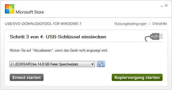

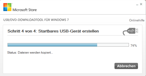

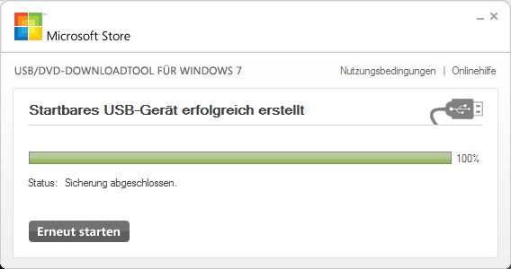

Hier zwei Screens mit meinem 16GB Corsair Voyager USB3.0.
