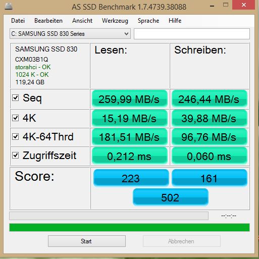

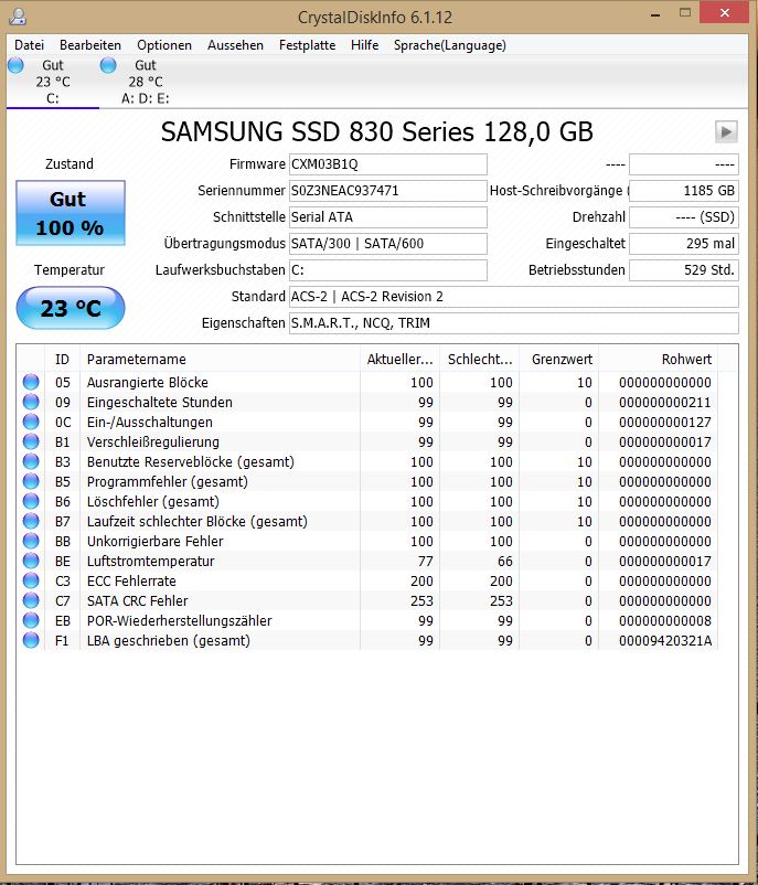

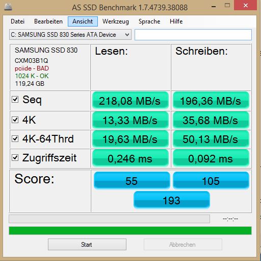

Systemplatte: hier bitte ein Screenshot von CrystalDiskInfo und einen von AS SSD (Benchmark) posten. Beim AS SSD Screenshot interessiert mich nur das Alignment und der Treiber, ein Benchmark musst du nicht unbedingt laufen lassen.
Ich habe nun 2x4 GB drin und bis jetzt läuft Prime soweit stabil. Werde sehen wie es sich die Tage macht.
Die Screenshots poste ich trotzdem mal. Dabei ist mir aufgefallen dass AHCI nicht aktiviert ist.
Die Freezes hatte ich aber auch mit einer anderen HDD die ich gestern getestet habe. Kann es dann überhaupt mit der SSD zu tun haben?
Außerdem wundert mich, dass das Board im BIOS nur 4 GB Ram erkennt, in Windows aber die 8 GB als installiert angezeigt werden, davon aber nur 4 GB genutzt werden können.
Ein Netzteil kann ich mir nicht besorgen, im Umfeld existieren nur noch Laptops. Sollte es aber darauf hinauslaufen werde ich ein passendes kaufen.
Edit: AHCI nach Anleitung nachträglich umgestellt (3. Screenshot). RAM wird nun auch richtig erkannt. Lasse es nun mal mit den 8GB laufen und melde mich wieder.

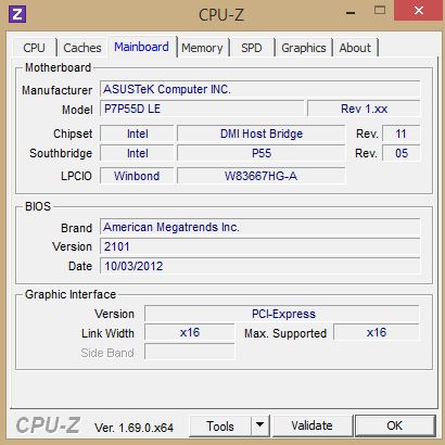

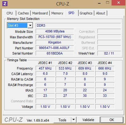

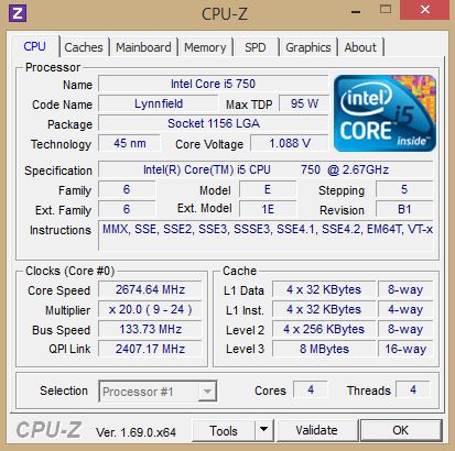

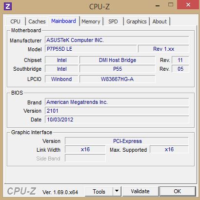

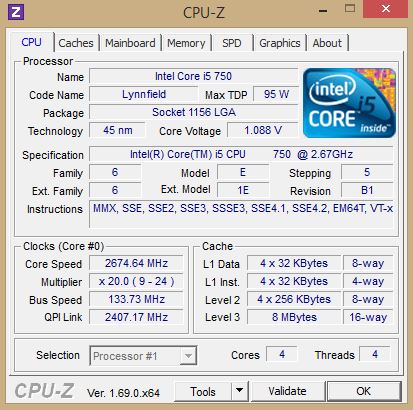

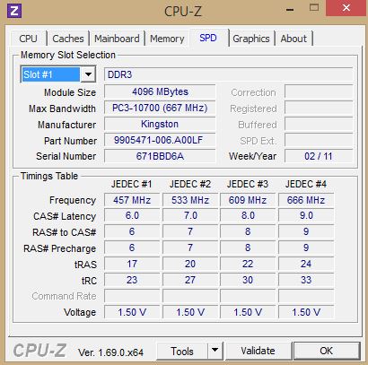

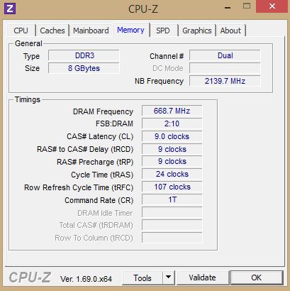

Ich hänge mal die Screens von der aktuellen Konfig mit 2x4 GB dran, oder soll ich dafür nochmal komplett bestücken?
Die Command Rate scheint jetzt wieder auf 1T zu sein, soll ich das so lassen?
Danke schomal! :)
Ja, lass mal alles auf den AUTO-Einstellungen stehen und beobachte erst mal, ob die Probleme mit 2x4 GB erneut aufteten.
Wenn nicht, ebenfalls das andere RAM Paar (2x2 GB) testen. Treten auch hier keine Probleme mehr auf, baue noch mal beide RAM Paare zusammen ein. Teste auch hier erst einmal, ob die Problem noch auftreten. Ggf. hat ja die Umstellung auf AHCI mit dem korrekten Alignment den gewünschten Erfolg gebracht.
