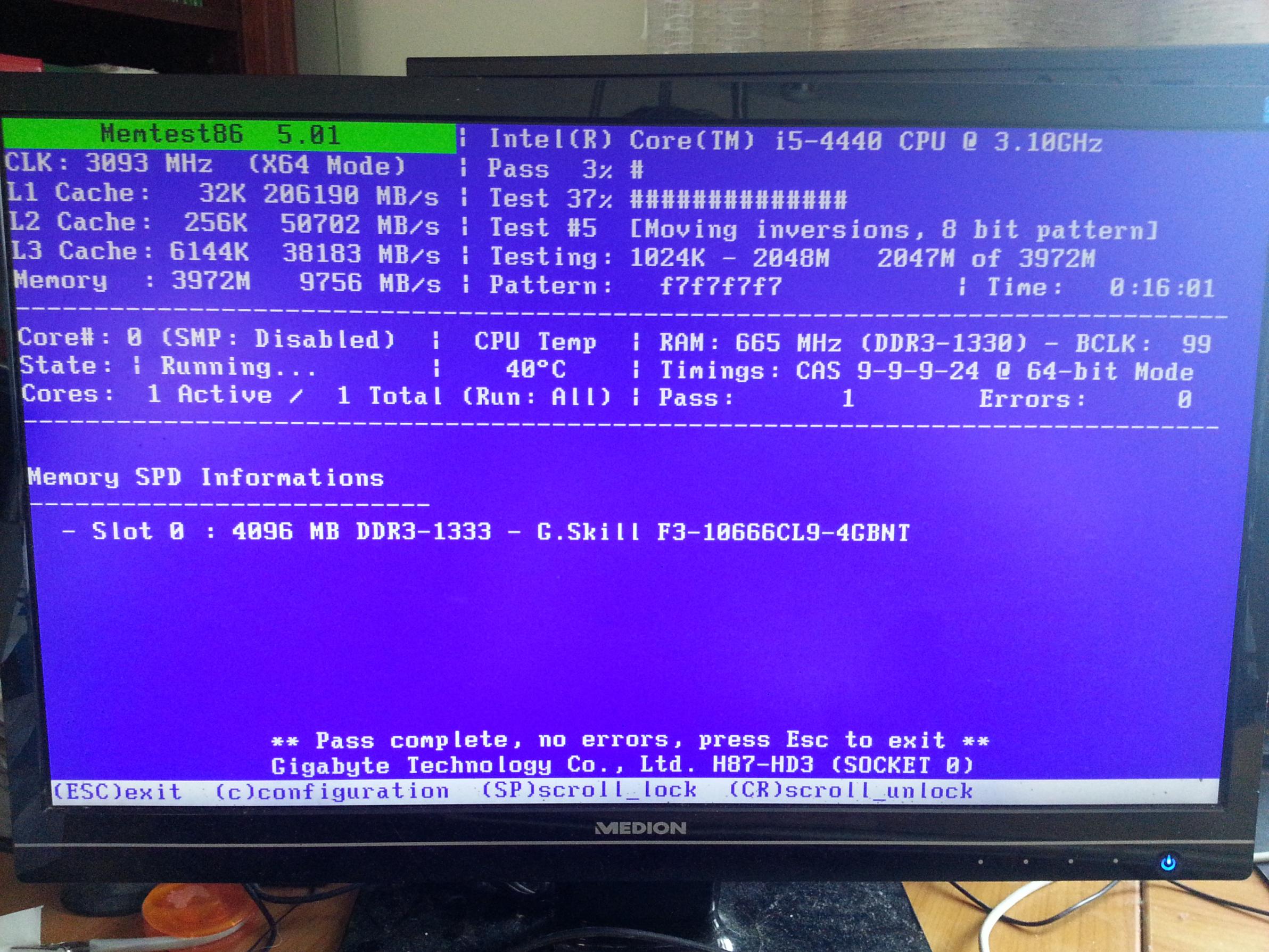

Lade dir die aktuellste Version von Memtest86+ runter: http://www.memtest.org/#downiso
Wähle die USB-Key Version aus. Runterladen, entpacken, starten, USB Stick auswählen, Fertig.
Boote dann den PC über den USB Stick. Die Memtest Prüfung wird dann außerhalb des Betriebssystems durchgeführt.
Die Prüfung außerhalb des Betriebssystems ist aussagekräftiger, da hier betriebssystembedingte Fehler, oder RAM Belegungen durch das Betriebssystem das Ergebnis nicht verfälschen.
Führe das Prüfprogramm genau so wieder durch, wie du es im letzten Post beschrieben hast (RAM einzeln prüfuen; RAM zusammen prüfen).

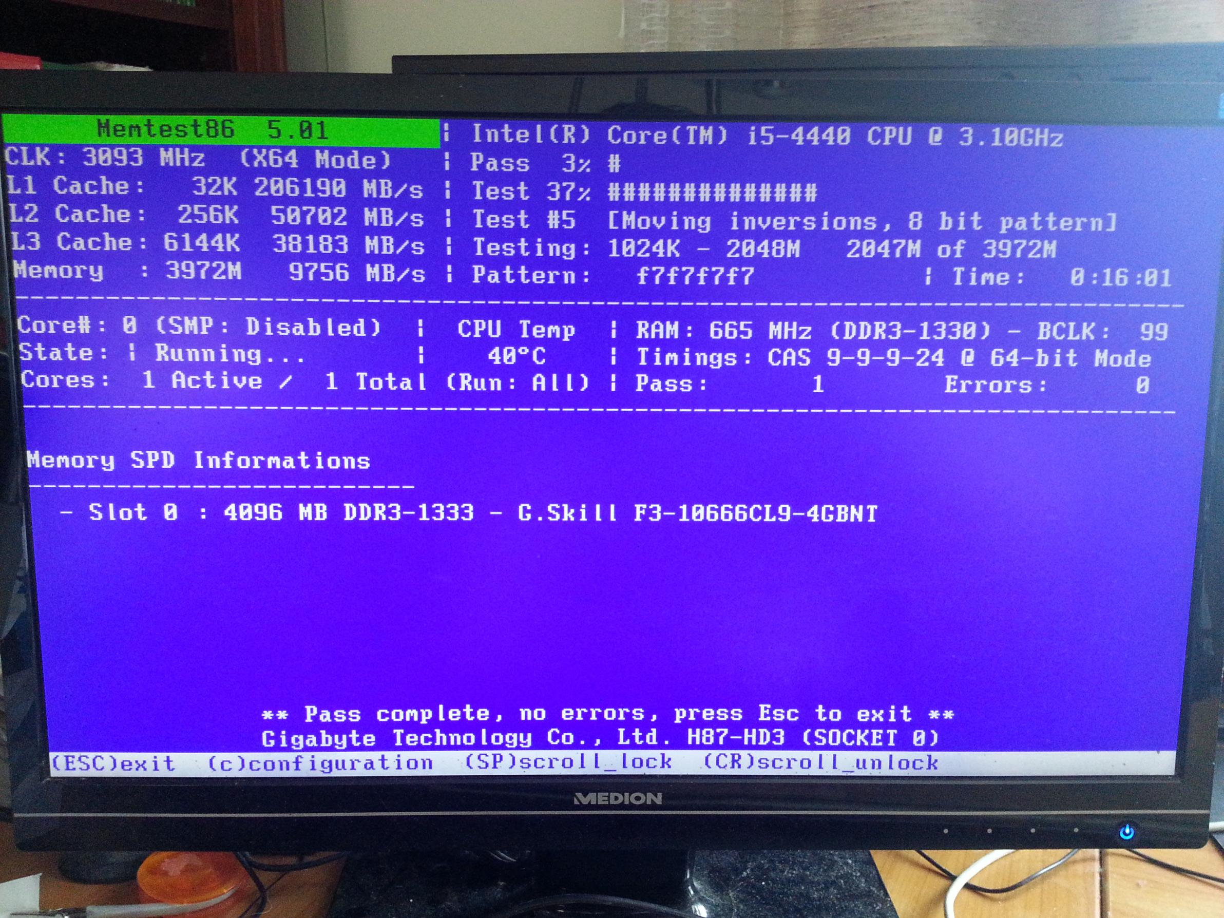

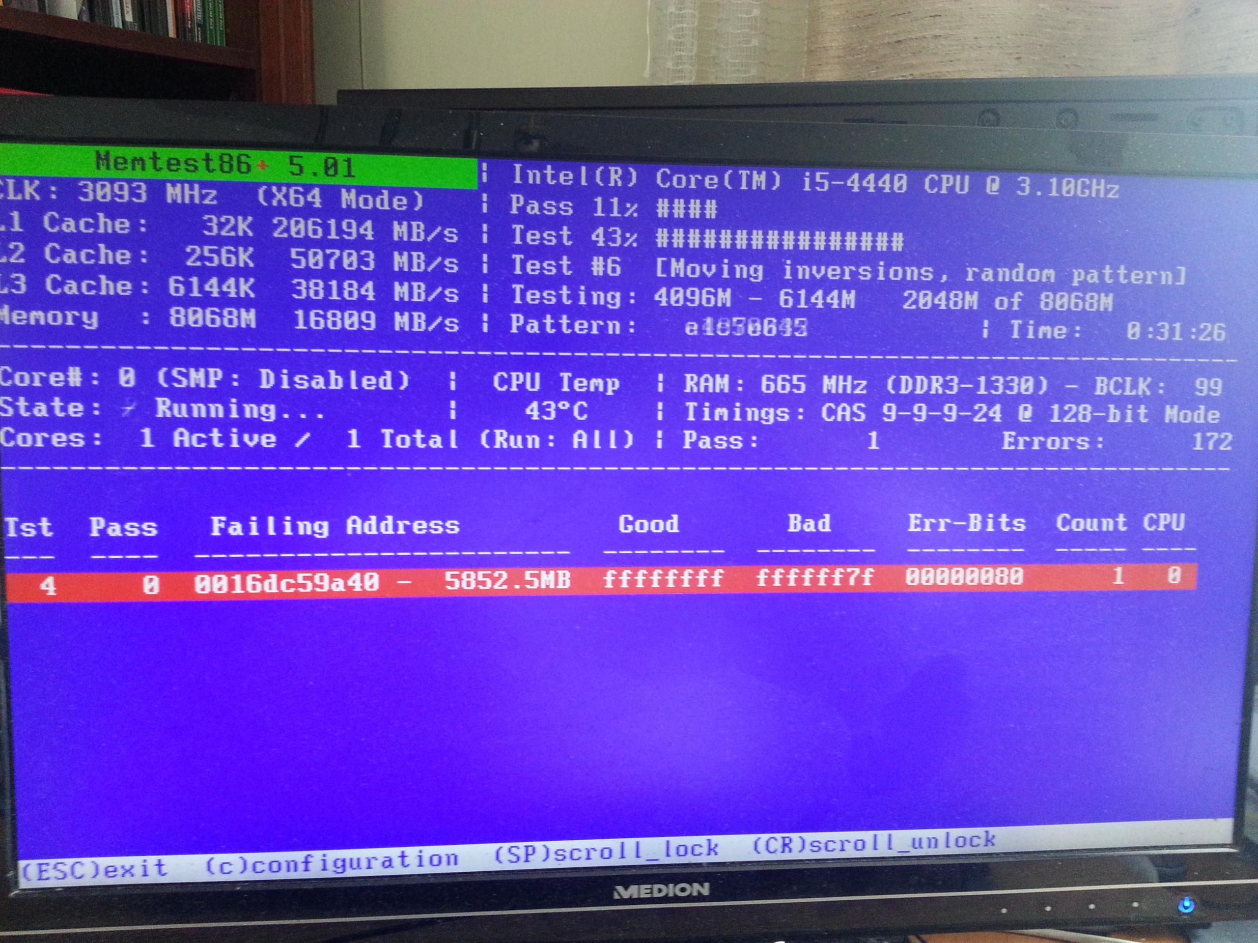

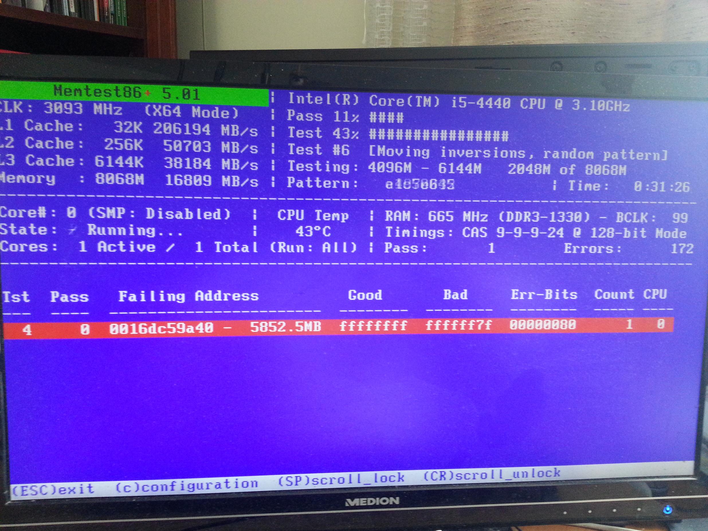

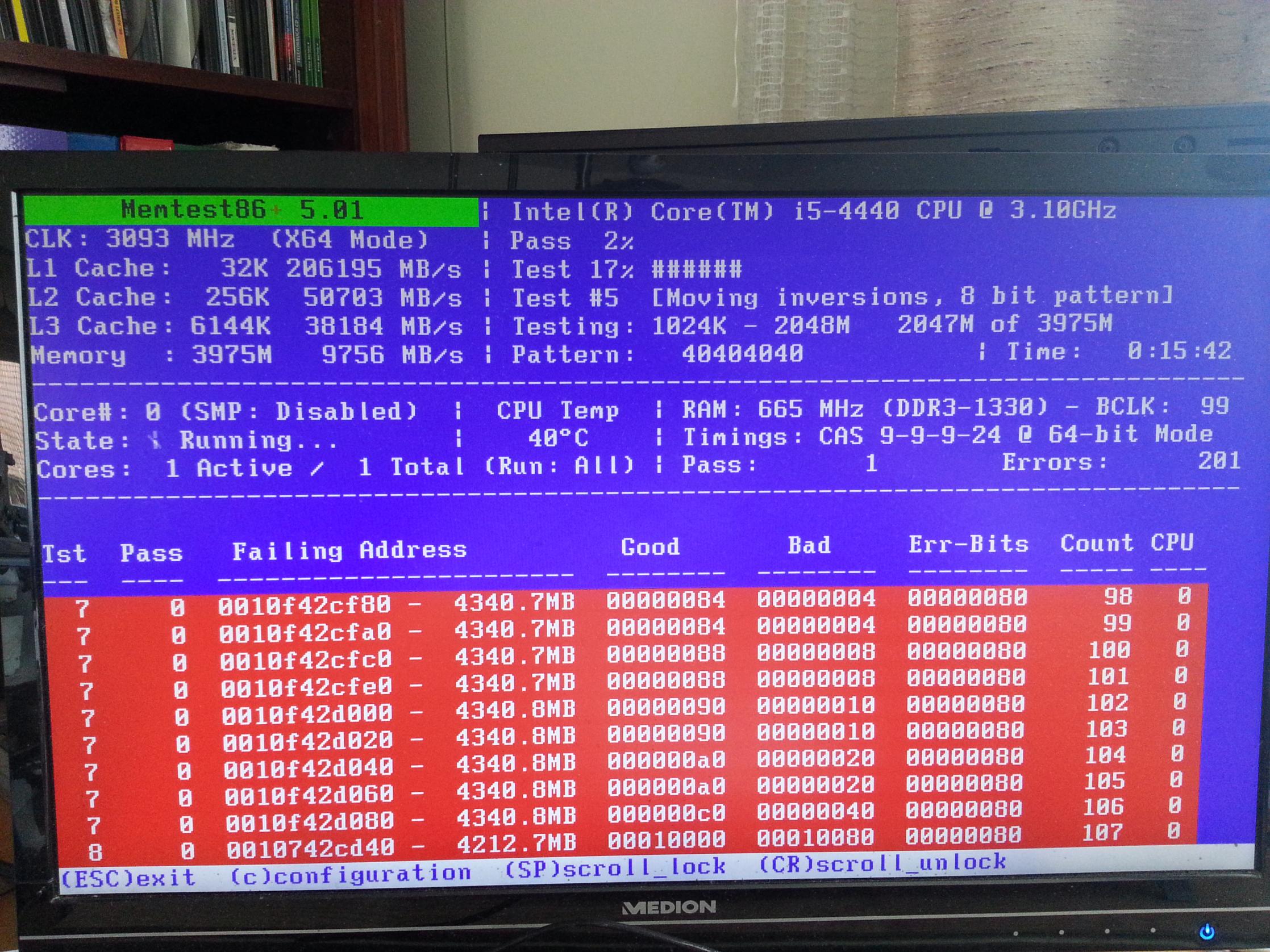

Also habe nun den RAM, so wie du beschreiben hast, nocheinmal überprüft (zuerst zusammen, dann einzeln) und es dürfte wirklich ein Riegel defekt sein (Riegel 1). Weiß zwar nicht was das alles zu bedeuten hat aber die roten Zeilen und die vielen Errors dürfte ich wohl richtig interpretieren. Oder was meinst du dazu?

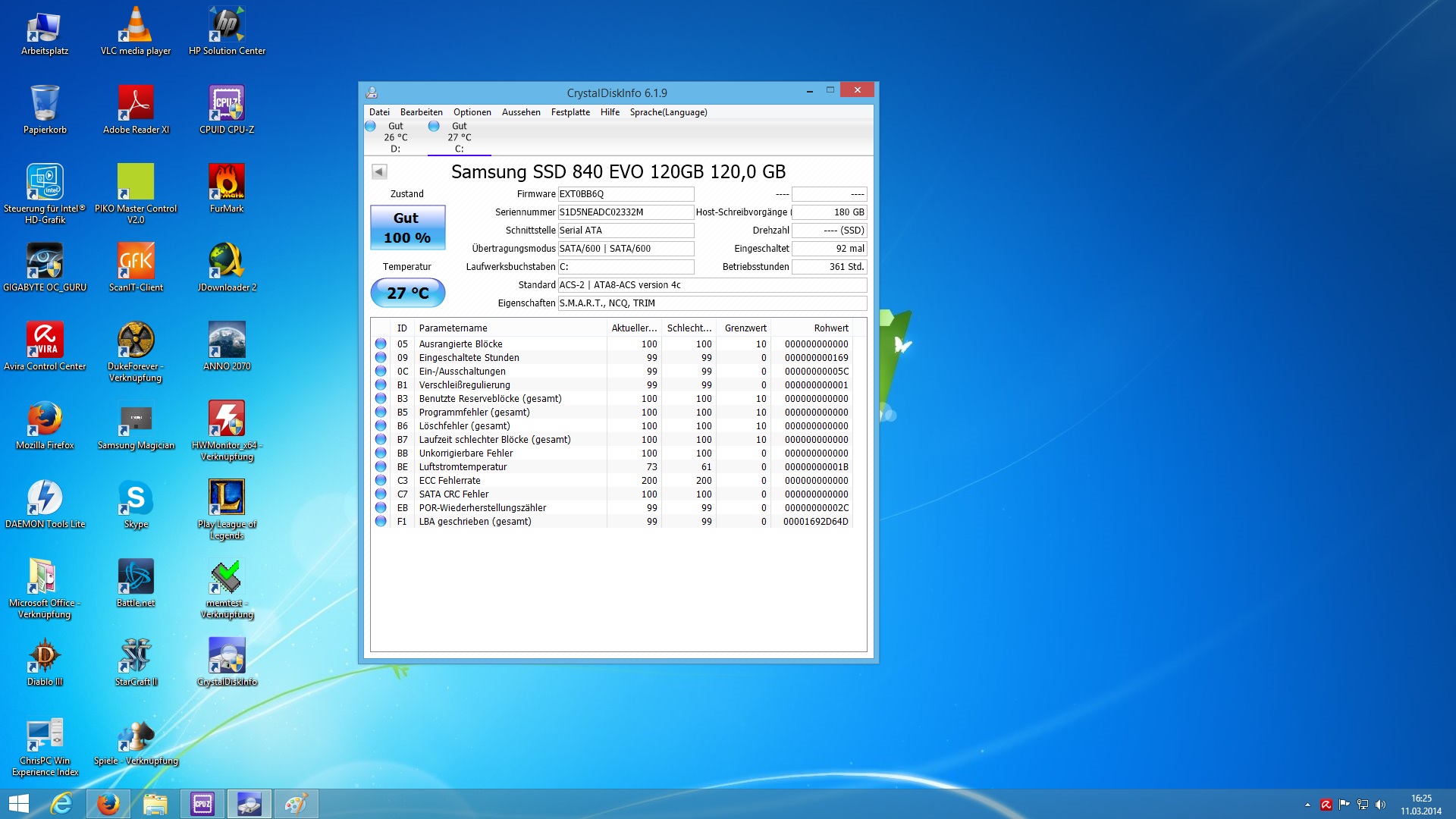

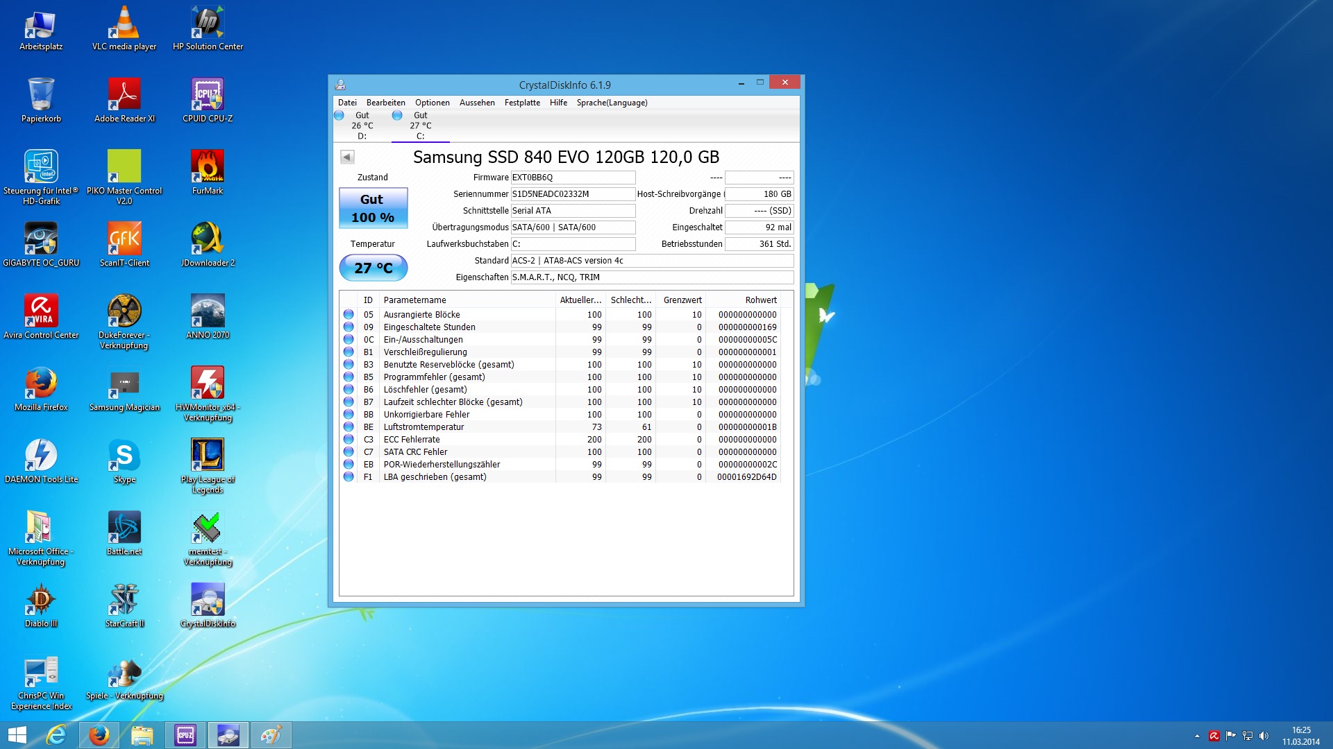

Das Firmware der SSD ist auf dem neuersten Stand, zumindest laut Samsung Magician.

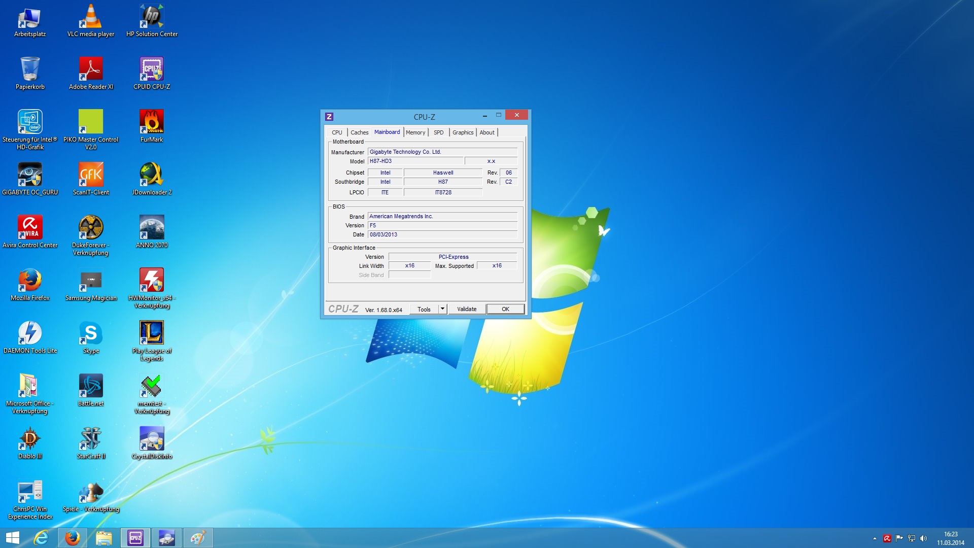

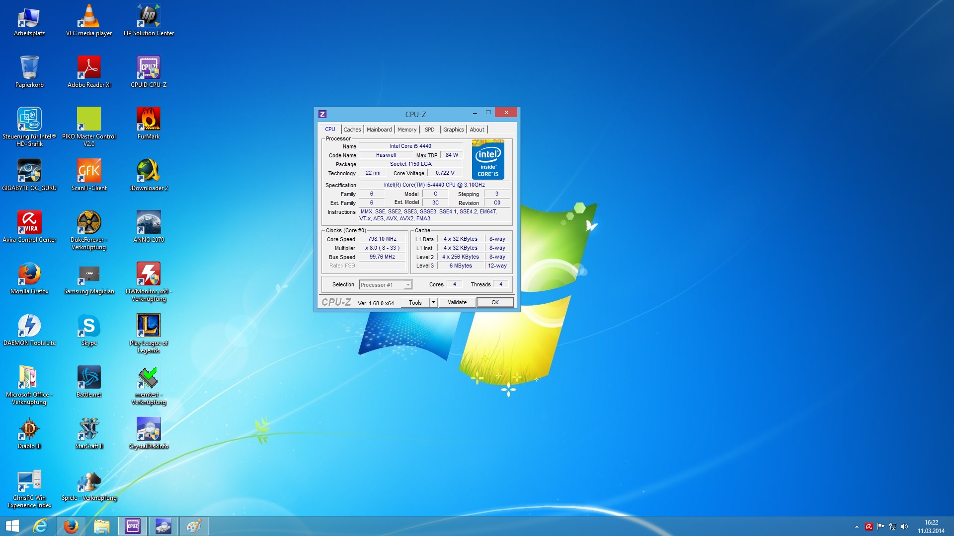

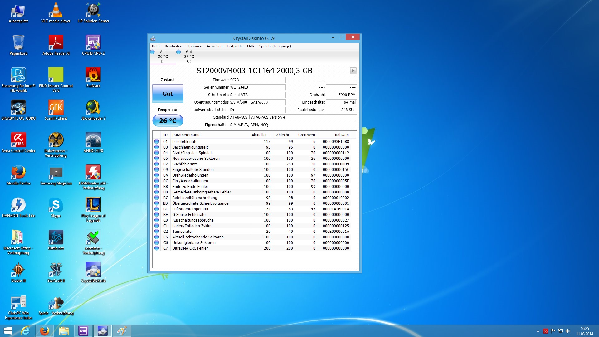

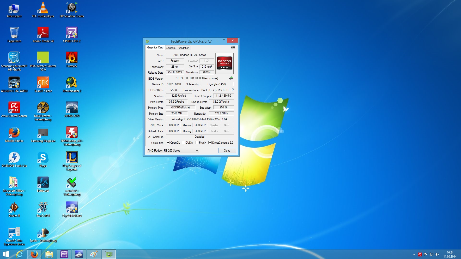

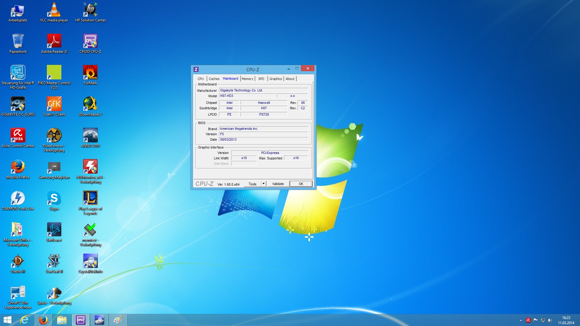

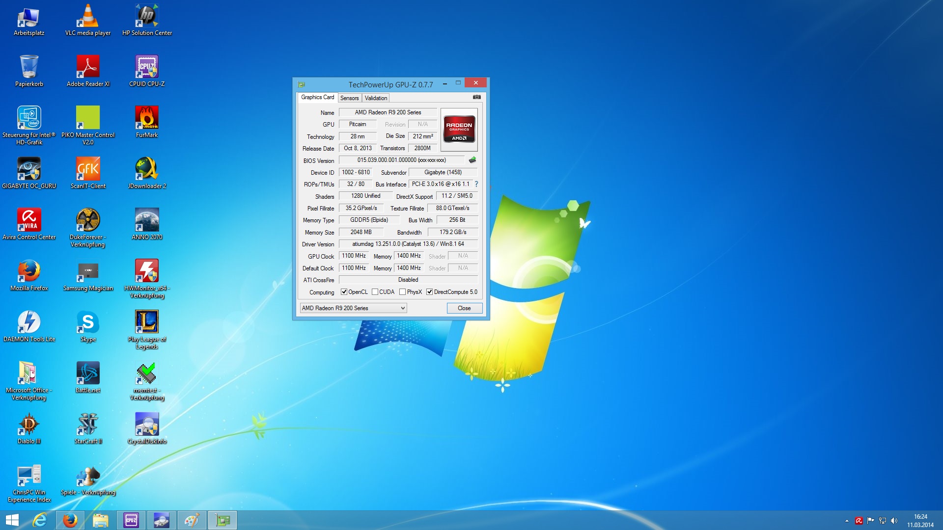

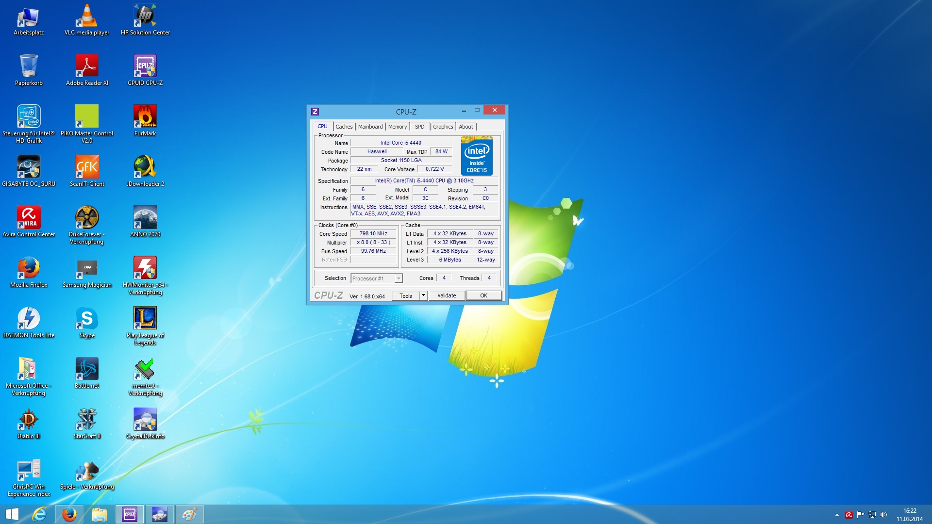

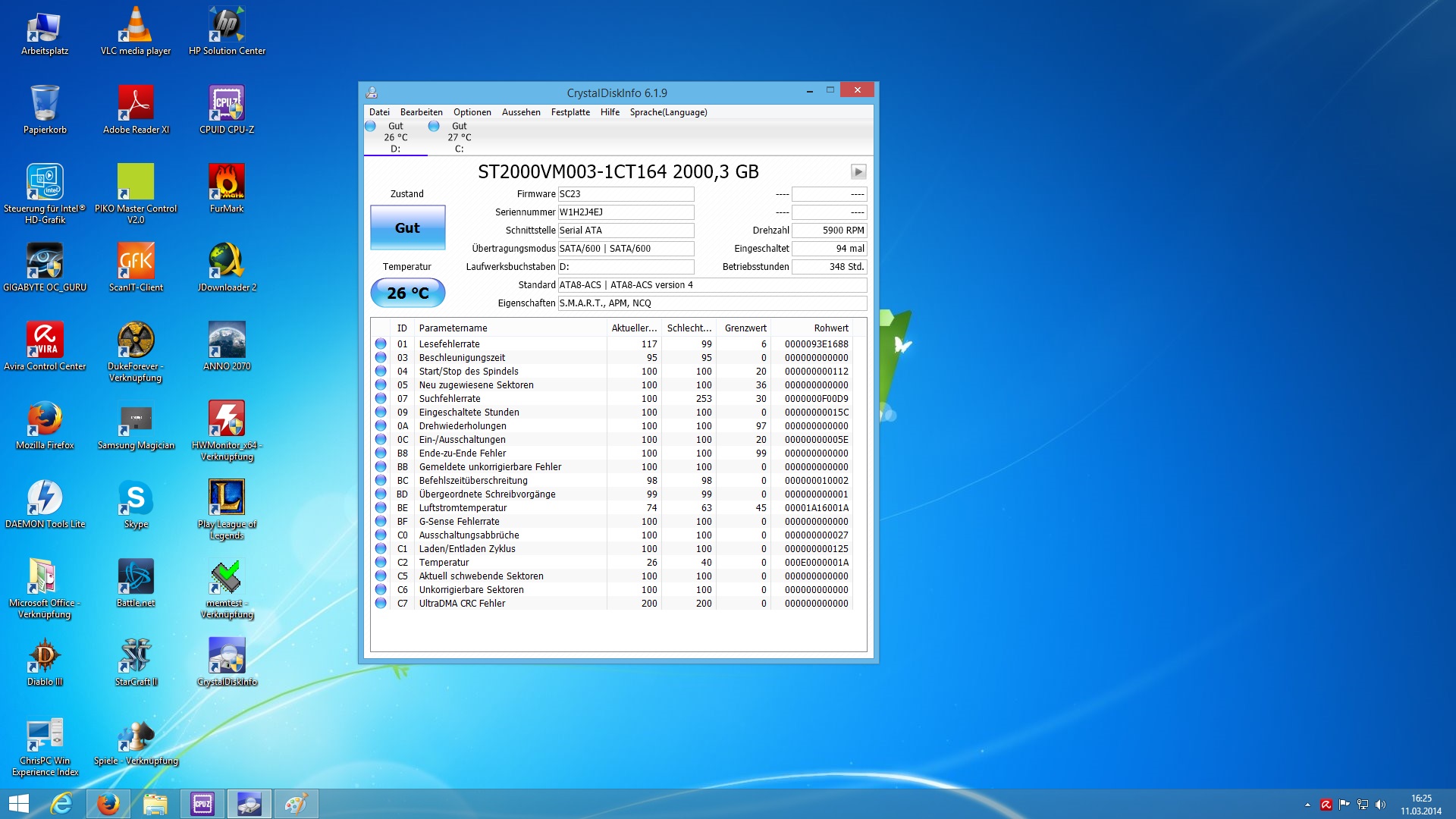

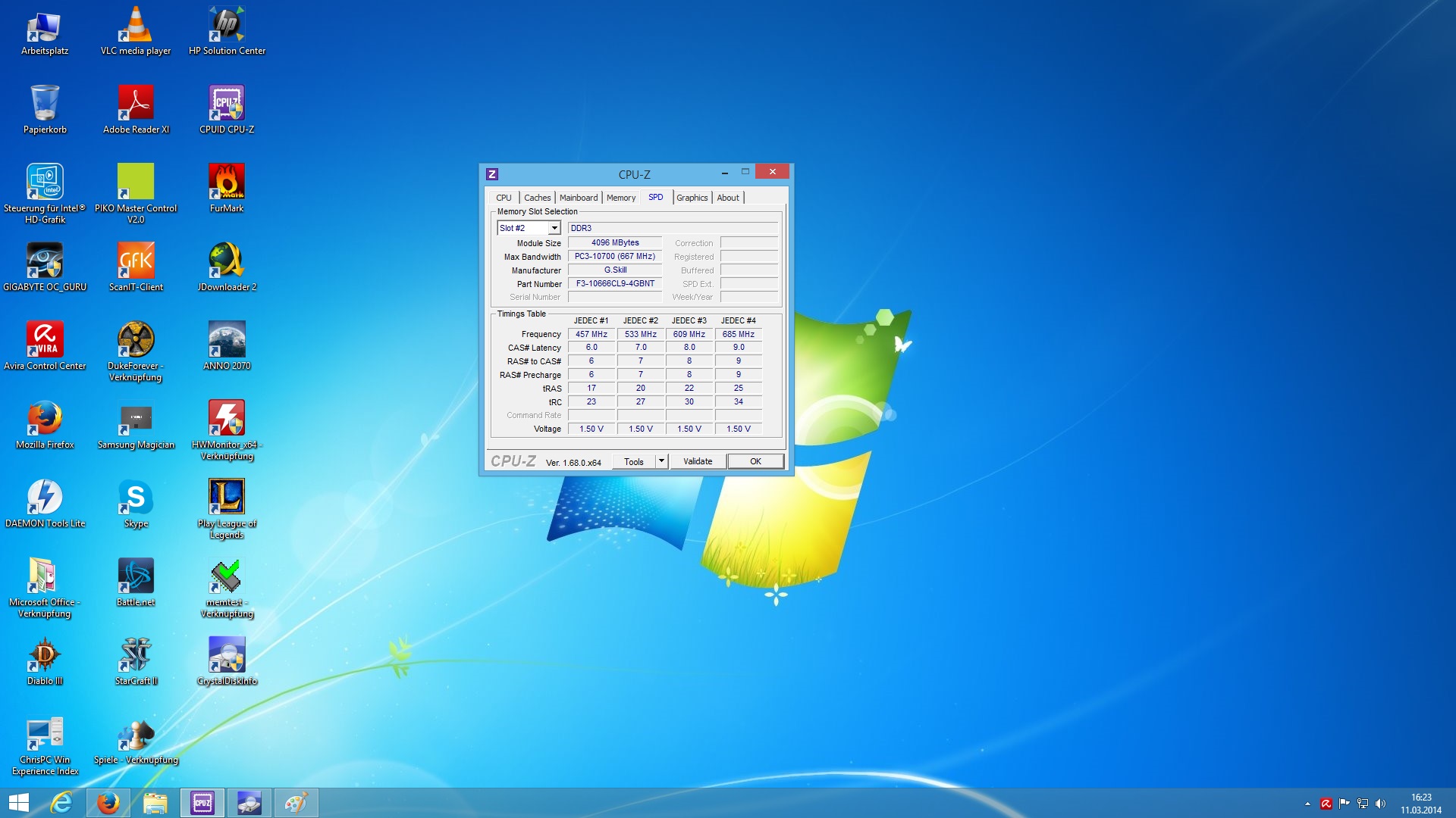

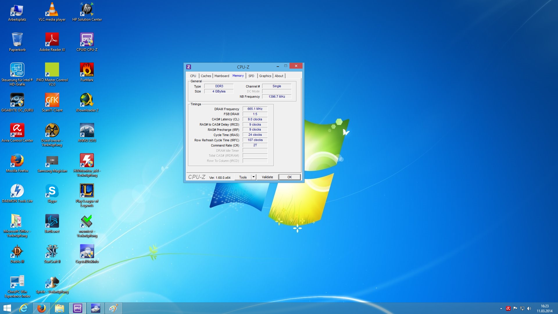

So hier nun die Screenshots. Hoffe man kann alles gut lesen.

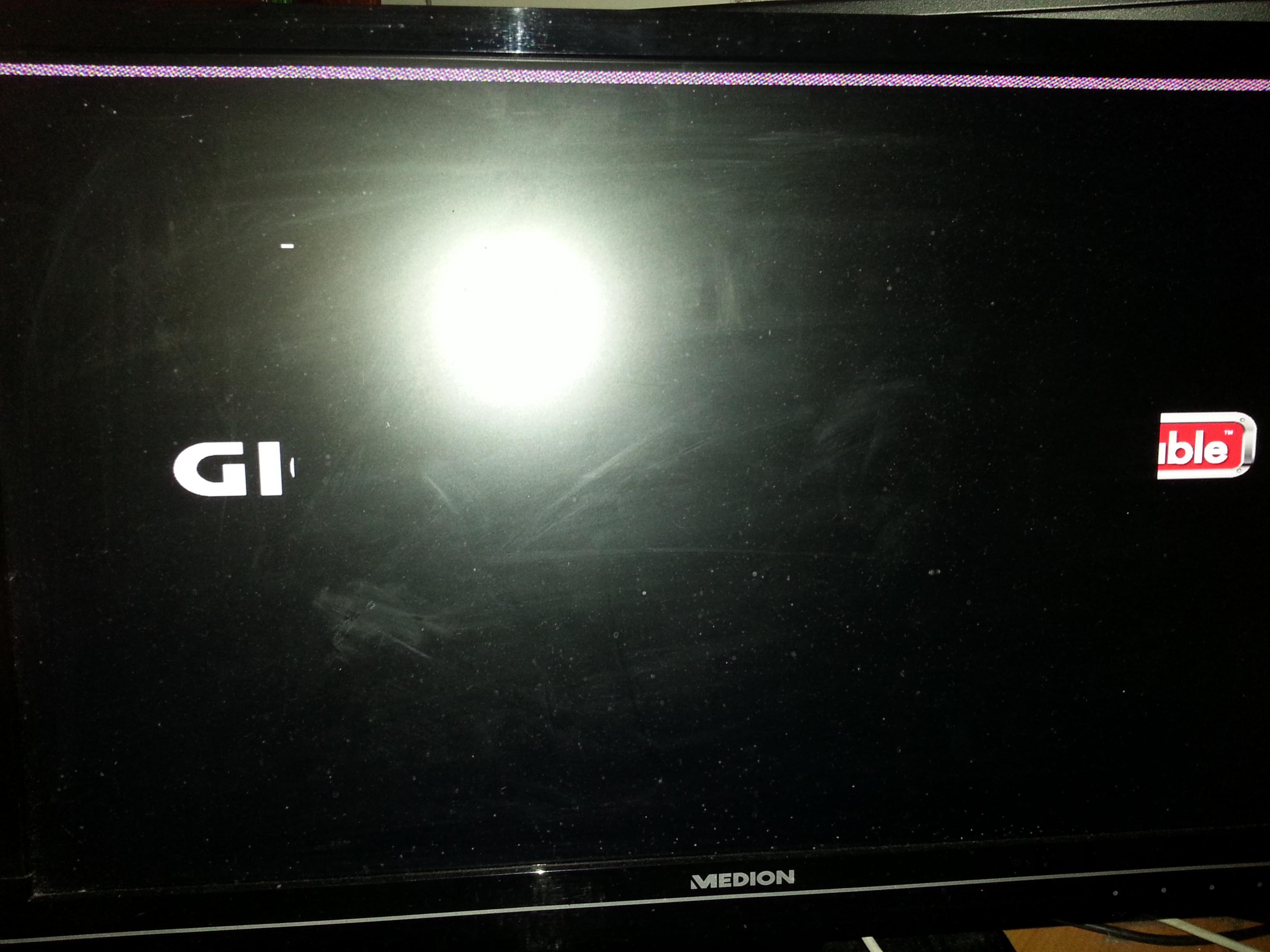

So hab gestern noch das Bios Update gemacht wie hier beschrieben wird. Also zuerst alles auf default gestellt dann wollte ich das neue Bios aufspielen, jedoch kam "file size incorret" oder so. Hatte vergessen es vorher zu entpacken und wollte daher wieder windows starten. Jedoch ist beim aussteigen aus dem Bios etwas komisches passiert. Also es kam das Gigabyte Logo wie beim starten, nur war ein schwarzer Kasten in der Mitte, welches das Logo teilweise überdeckte. Außerdem war am oberen Rand wieder so ein "buntes Flacken" zu sehen. Hab schnell ein Foto mit dem Handy gemacht welches ich auch anfüge. Blieb ca 30 Sekunden so bis er wieder startete. Also normal kann das doch nicht sein oder? Ist wirklich das Board defekt?

Das Bild sieht nach einem Problem mit der Grafikkarte aus (Bildfehler bei Bildausgabe).
Wenn das Problem mit der dedizierten Grafikkarte, als auch mit der CPU Grafik auftritt, wäre die Vermutung nahe, dass es am Board liegt.
