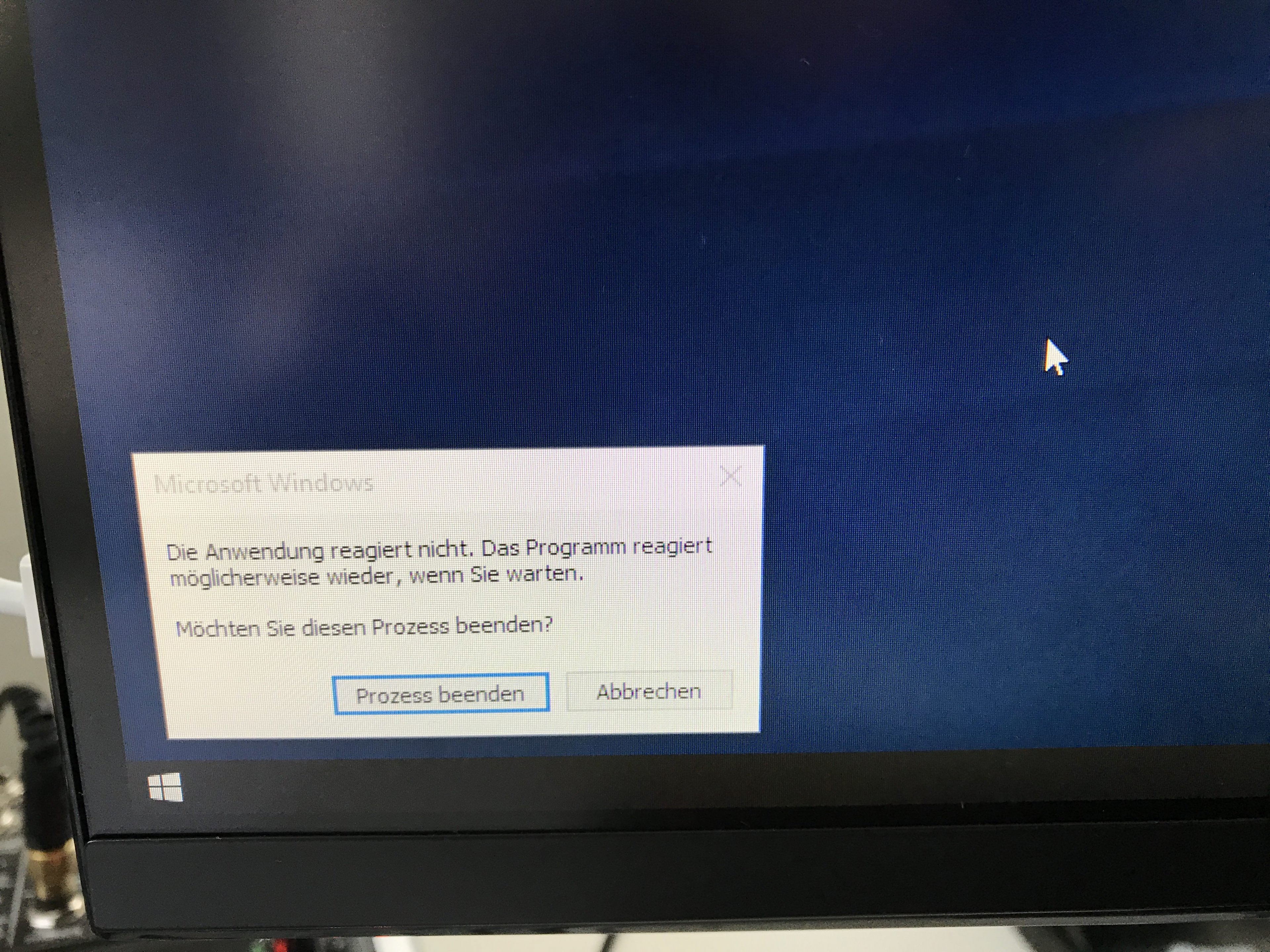

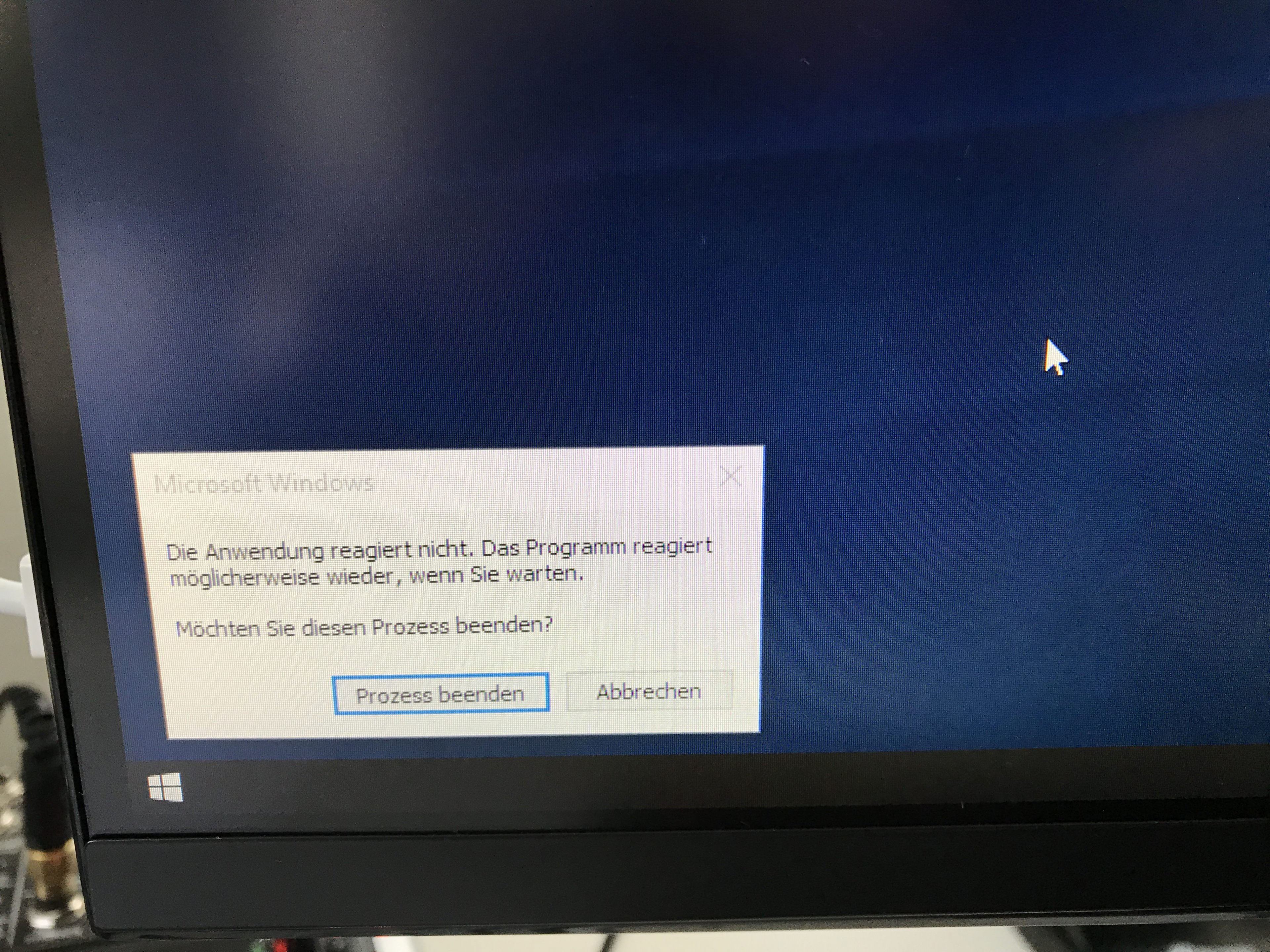

ich habe folgendes Problem, vor drei Tagen habe ich mir ein neuen Prozessor (i7 8700k) und ein neues Motherboard (AsRock Z370 Extreme 4(Bios ist auf dem neusten Stand)) eingebaut, seitdem wenn ich Windows starten möchte braucht mein PC sehr lange nach dem Anmeldebildschirm auf den Desktop zu kommen, dann wenn ich auf dem Desktop bin, lädt dieser nicht Vollständig d.h. Die Icons sind weiß, in der Taskleiste ist nur das Windows Logo zu sehen und kann nichts anklicken. Kurze Zeit später kommt die Meldung "Microsoft Windows reagiert nicht mehr", dann wenn ich den PC über den Reset Knopf neustarte funktioniert alles reibungslos. Jedoch wenn ich den PC wieder ausschalte, tritt das gleiche Problem beim nächsten Neustart erneut auf.

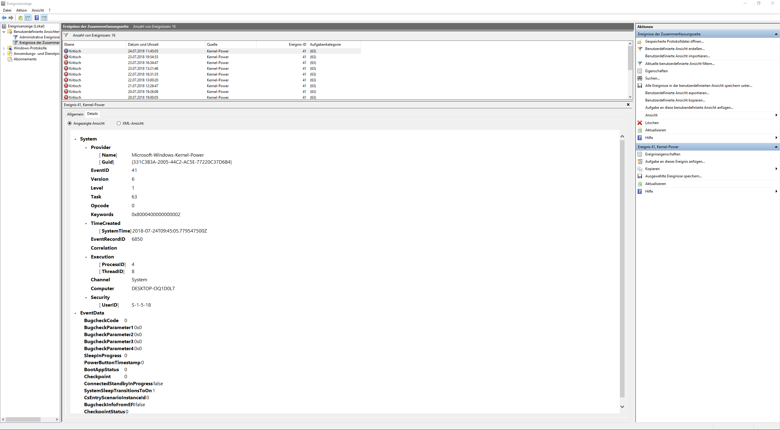

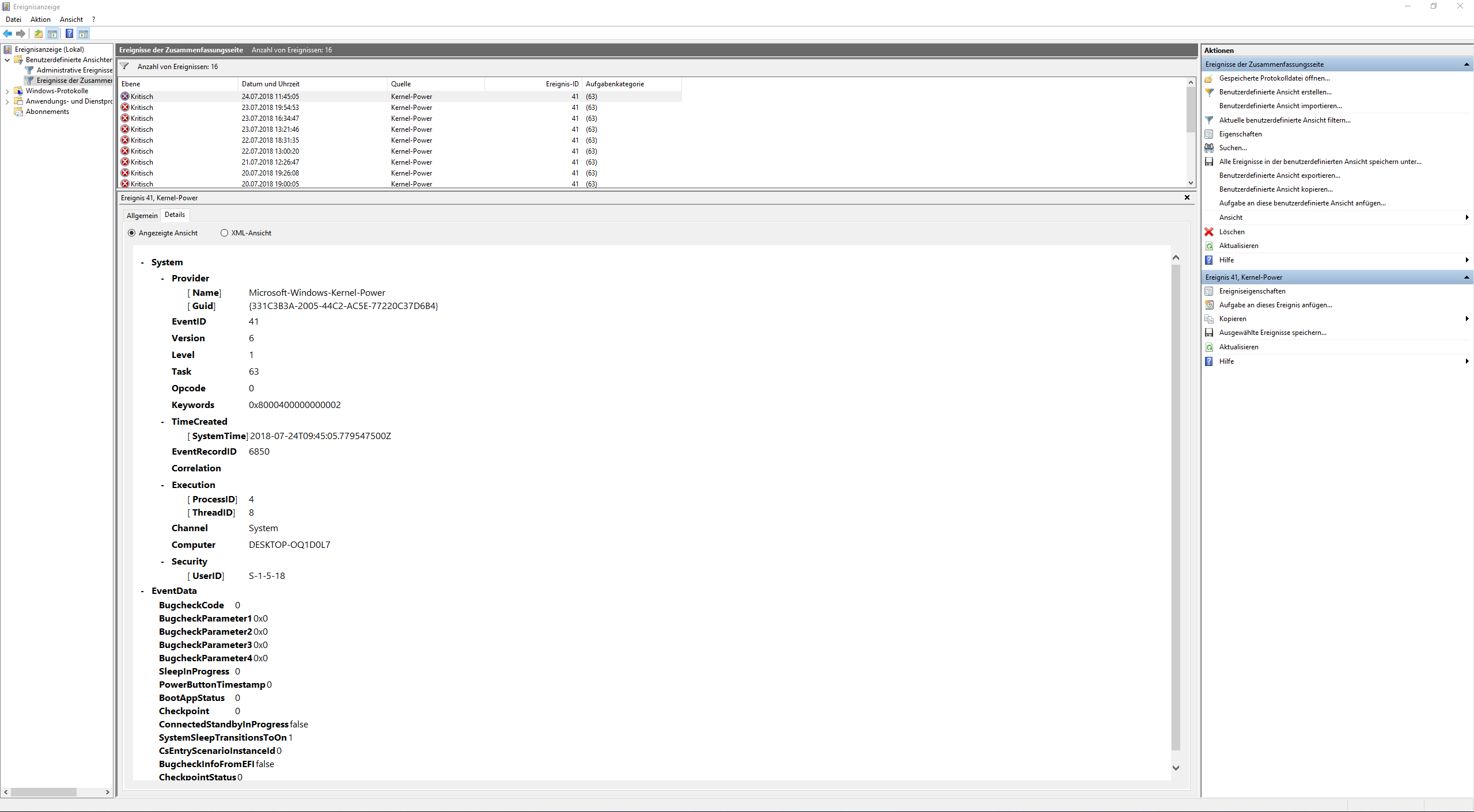

Die Treiber die dabei waren habe ich alle installiert, und da mein Bruder Windows 10 neu installiert hat und er den gleichen Fehler hat muss der Fehler an einer anderen Quelle liegen, denke ich. Bei der Ereignisanzeige habe ich einige Fehler gefunden (Bild im Anhang). Und ich habe Windows 10 Pro Build 17134 installiert.

Wer hat die Systeme gebaut? Die gleiche Person? Steckt eine SSD im System?
@mackenzie83 Habe versucht durch die Tasten Shift +F8, F10, F1, F2 in den Abgesicherten Modus zu gelangen, Ohne Erfolg.
@Piep00 Nein unterschiedliche Person haben die Systeme gebaut und, ja in beiden Systemen steckt eine SSD drin.
