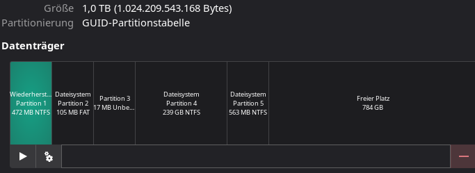

Neuer Datenträger sieht nu nso aus:

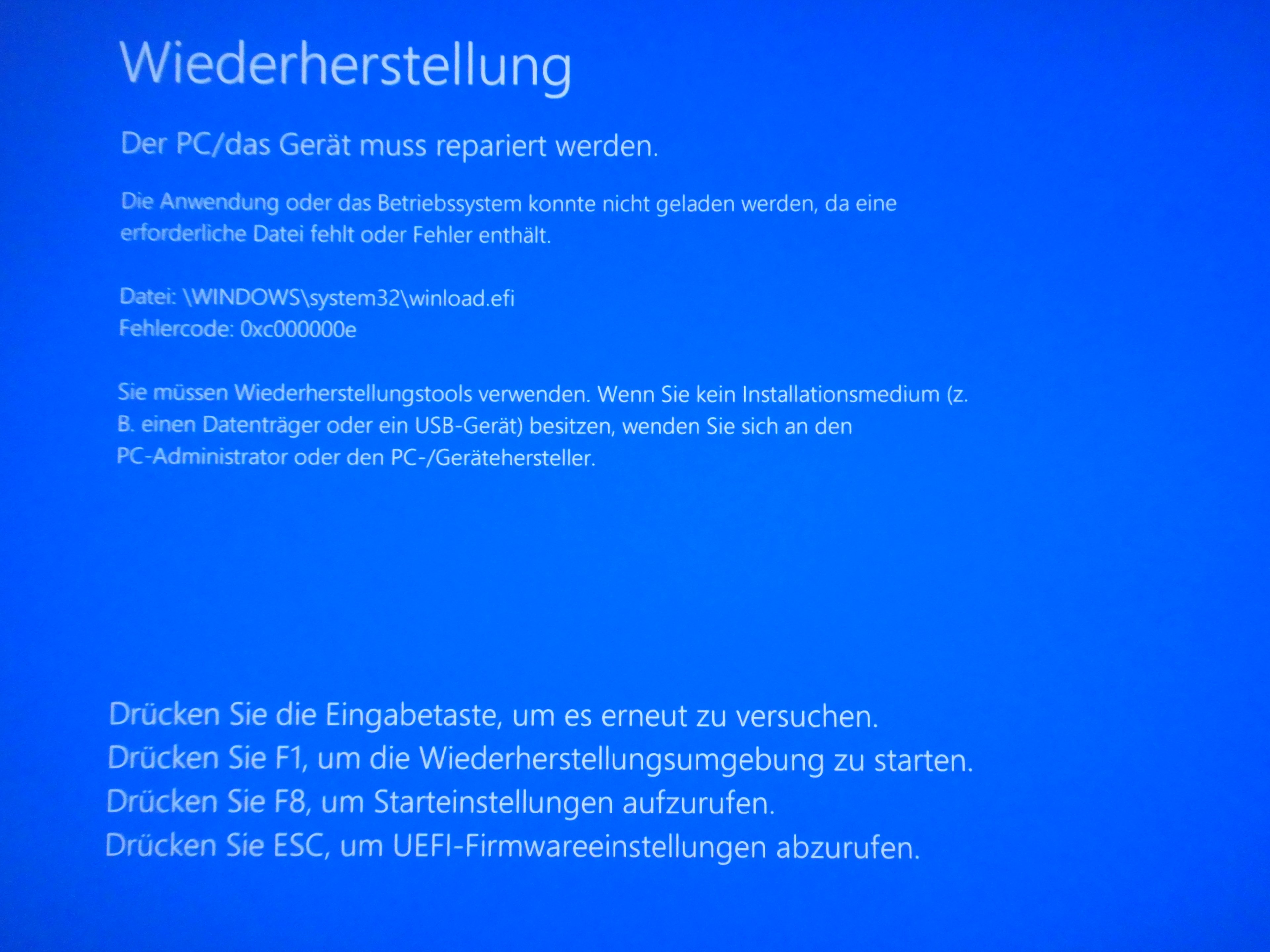

Ein Startversuch ergibt

Ich fand eine Anleitung und habe mit der Reparaturumgebung zunächst die Reparatur mit der Starthilfe probiert. Die Meldung war es könne nicht repariert werden. Danach habe ich in der Befehlszeile die Befehle ausgeführt.
bootrec /scanos
bootrec /fixmbr
bootrect /fixboot
bootrec /rebuildbcd
der Befehl bootrect /fixboot wurde mit der Meldung "Zugriff verweigert" quittiert. Keine Ahnung was das mir sagen soll, Zugriff worauf?
Keine Änderung am Startverhalten.
Somit die Bitte um Assistenz den Windows Bootload in Form zu trimmen.

Du hättest Partition 1 weglassen sollen, und die Vergrößerung von Laufwerk C steht an. Also muss die Wiederherstellungspartition gelöscht oder verschoben werden, außerdem vergrößert. Am besten löschen und weiter hinten neu und größer erstellen. Wichtig: Vor dem Löschen
reagentc /disable
ausführen. Vielleicht sogar
reagentc /info
und mit einem Bild davon zurückmelden. Das muss im laufenden Windows erfolgen.
Idealerweise hätte man reagentc /disable vor dem Klonen ausgeführt und nicht nur Partition 1, sondern auch Partition 5 weggelassen.
Ach ja, es könnte sein, dass der Partitionstyp von Partition 2 und 5 falsch ist.

Schon klar. Du könntest jetzt freundlicherweise mal ein Bild von der Datenträgerverwaltung liefern, denn anhand des Bildes von Programm unbekannt aus Beitrag 1 liegt verschiedenes im Argen.
nazgul77 schrieb:
[IMG]https://www.computerbase.de/forum/attachments/1759955959947-png.1664151/[/IMG]
Das Bild des Ergebnisses des Klonens spricht für sich, leider. In #11 hat @Baltimore eine saubere Partitionsstruktur gepostet. Warum nutzt man nicht die Gunst der Stunde, beim Umzug des Systems auf einen neuen Datenträger / neuen PC gleich Nägel mit Köpfen zu machen? Man hätte z.B. c't-WImage nutzen können, das nutzt das Setup eines Windows-Installationsdatenträgers zum Erstellen der Partitionsstruktur. Oder man erstellt die Partitionsstruktur auf dem neuen Datenträger manuell per diskpart und sichert nur die Windows-Partition in die entsprechende, neu erstellte Partition zurück, erstellt den Bootmanager neu und reaktiviert WinRE. Ich erspare mir jetzt Einzelheiten, denn der Drops ist bereits gelutscht. Schön, daß es trotzdem "irgendwie" funktioniert. Bis zum nächsten Update...
Ach naja Partitionsstruktur. Die ist ja da, nur Partition 1 ist zuviel. Aber bei 2 und 5 sieht es nach falschem Partitionstyp aus, und bei einer EFI-Sytempartition ist das mittelfristig fatal. 5 muss außerdem größer und natürlich weiter nach rechts.

Microsoft hat sein Konzept für die Wiederherstellungspartition geändert. Man muss dort gedacht haben, eine 450 MB große Wiederherstellungspartition würde ein für alle mal ausreichen, und dann kann man sie ja ganz an den Anfang legen wie schon bei Windows 8. Haha FALSCH. :freak:
Das Konzept einer Vergrößerung der Wiederherstellungspartition sah dann so aus: Es gibt hinten eine neue, und die am Anfang liegt für alle Zukunft brach. :freak:
Ungefähr 2020 hat man dann beschlossen, Windows bei der Installation keine Wiederherstellungspartition 1 mehr erstellen zu lassen. Man kann an Deiner Partition 1 also ablesen, dass da kein Windows von 2020 oder später am Werk war. Die sinnvollste Nutzung einer aufgegebenen Partition 1 besteht heutzutage darin, ihren Platz der EFI-Systempartition zuzuschlagen.
