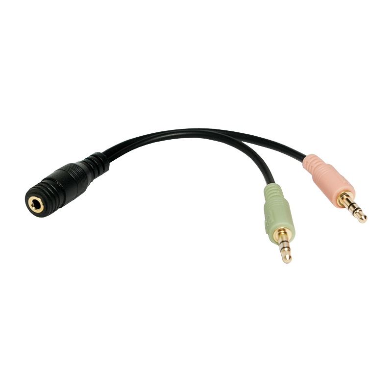

Es gibt 5 Versionen von dem "HyperX Cloud II Gaming Headset"
Wenn du die Version Cloud II mit USB Audio-Control-Box nutzt.
Musst du die USB Audio-Control-Box nutzen um auch das Mikrofon zu verwenden.
Andernfalls brauchst du einen Adapter für den 4 Poligen 3.5mm Klinke Anschluss.
Die meisten Laptops und Smartphones nutzen den "moderneren" 4 poligen 3.5mm klinke Anschluss um alles in einem Kabel unterzubringen.
Beispiel:
http://www.logilink.de/Produkte_Log...5_mm_Klinken_Buchse_auf_2x_3_5_mm_Stecker.htm
https://de.wikipedia.org/wiki/Klinkenstecker
https://de.wikipedia.org/wiki/Klinkenstecker#Stereostecker_mit_Zusatzfunktion_.28vierpolig.29
