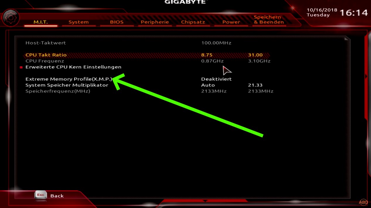

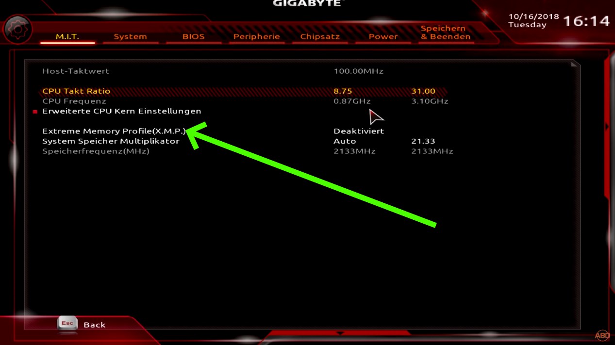

ausm Netz.
Ich hab kein Gigabyte Board.
Der M.2 unter dem ersten PCIe ist einfach FAIL.
Zumal hat das Board kein BIOS Flashback - also nein :)
keine Ahnung, was kann man denn da auswählen ?
Ich musste bei mir XMP an schalten und fertig.
Kann sein das du die MHz noch auswählen musst.

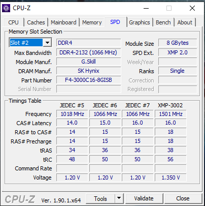

Es liegen ja mehrere Profile (SPD / JEDEC oder/und XMP/DOCP ) im Speicher ab.
Schau bitte mal mit CPU-Z und mach ein Screenshot

Also so siehts aus. Das gleiche gilt für Slot 4. Also in Slot 2 und 4 hab ich die Riegel verbaut.

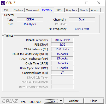

kannst du das Register Memory mal posten ?
Hier kann man nicht einsehen wie der RAM wirklich läuft :)
Nur was alles im Riegel gespeichert ist an JEDEC und XMP Profilen

RAM läuft falsch .. nur 2133 MHz (2x 1066)
da auf jeden Fall mal XMP aktivieren.
