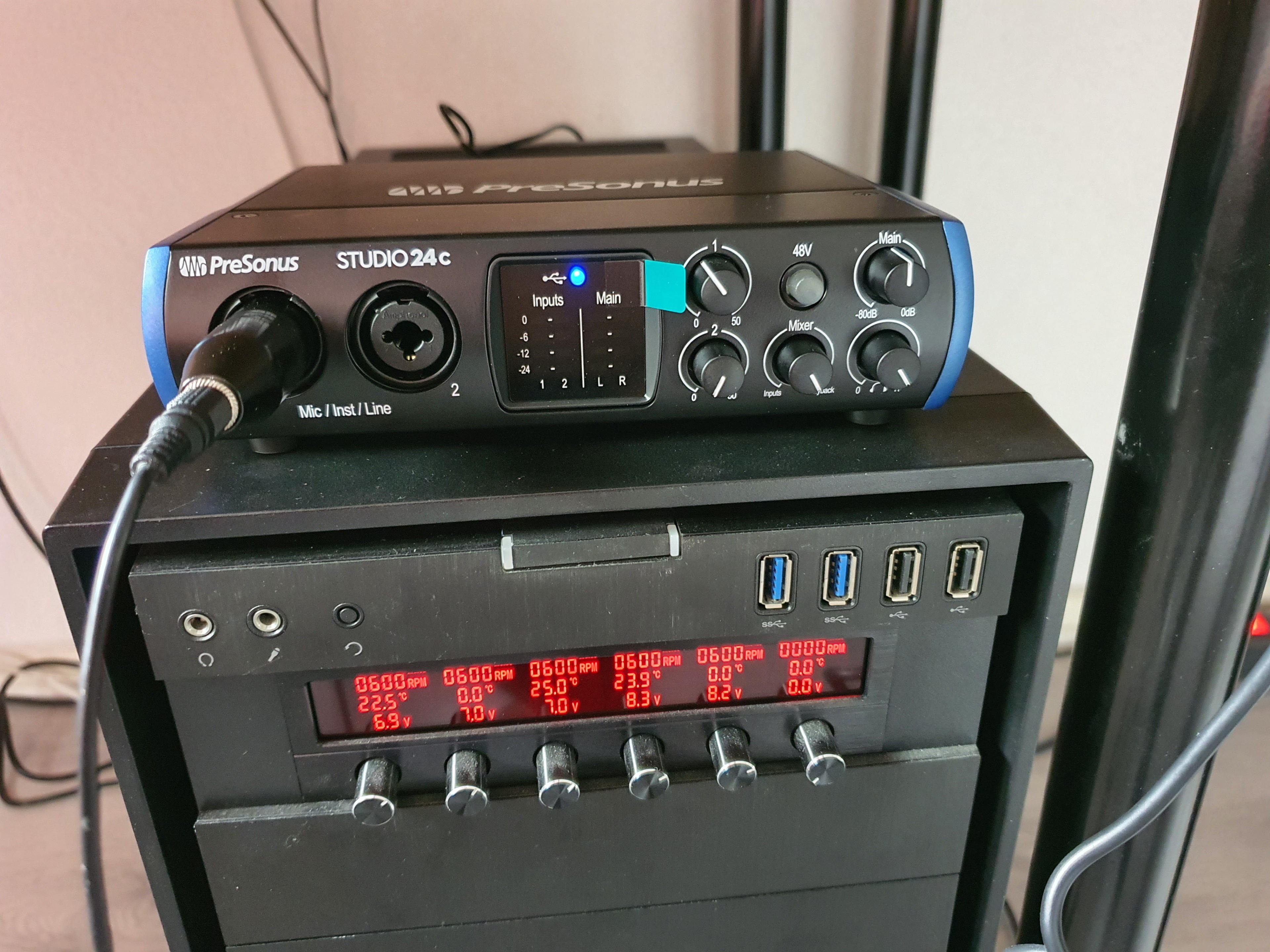

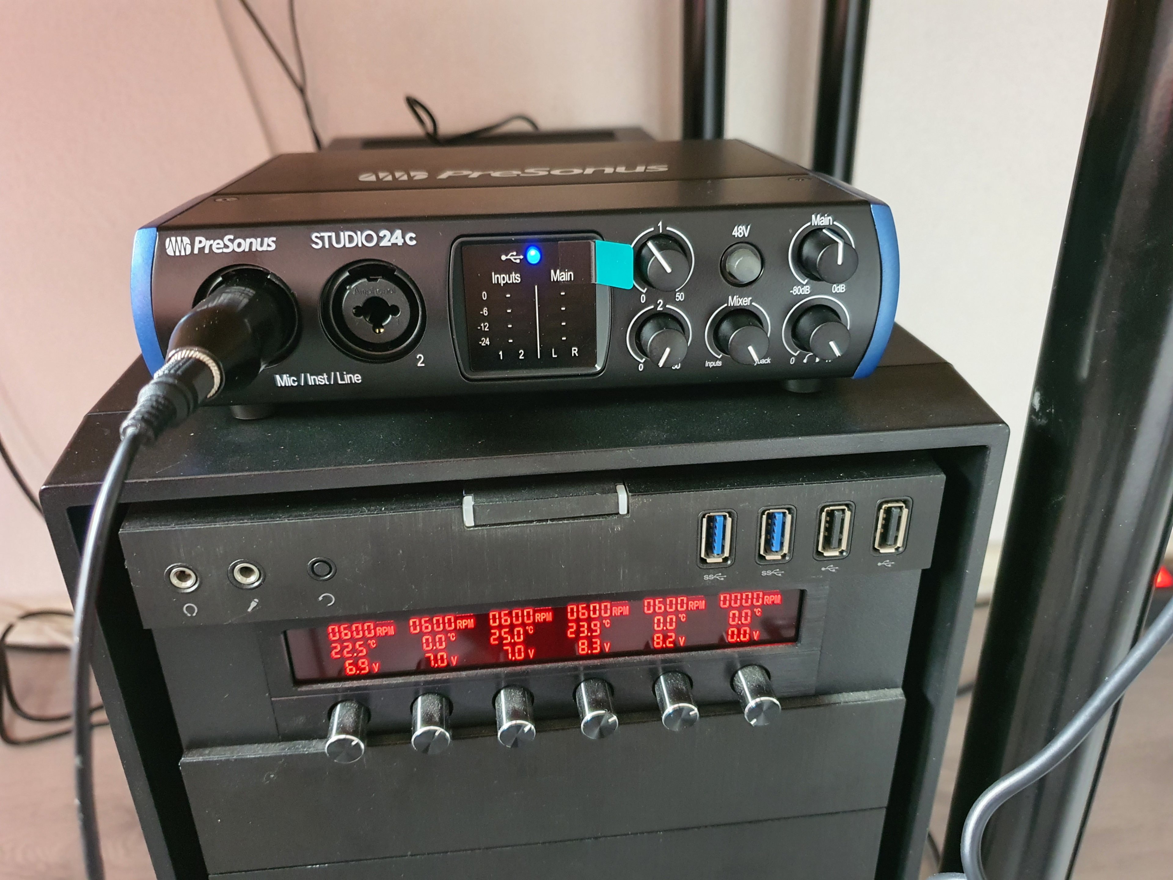

habe seid heute meine Soundkarte gegen ein Audio Interface getauscht (PreSonus Studio 24c).
Meine Kopfhörer funktionieren super über 6,3 Klinke jedoch bekomme ich keinen Ton mehr aus meinen Mikrofon (Edutige ETM 006) was einen 3,5 Klinkenstecker besitzt.
Da das Interface Combo Anschlüsse (XLR/6,3) besitzt aber das Micsignal nur über XLR funktioniert habe ich mir einen Adapter von Rode besorgt der von XLR männlich auf 3,5 Klinke weiblich geht.
Habe ich irgendwo einen Denkfehler oder muss es wirklich ein reines Mic mit XLR sein ?

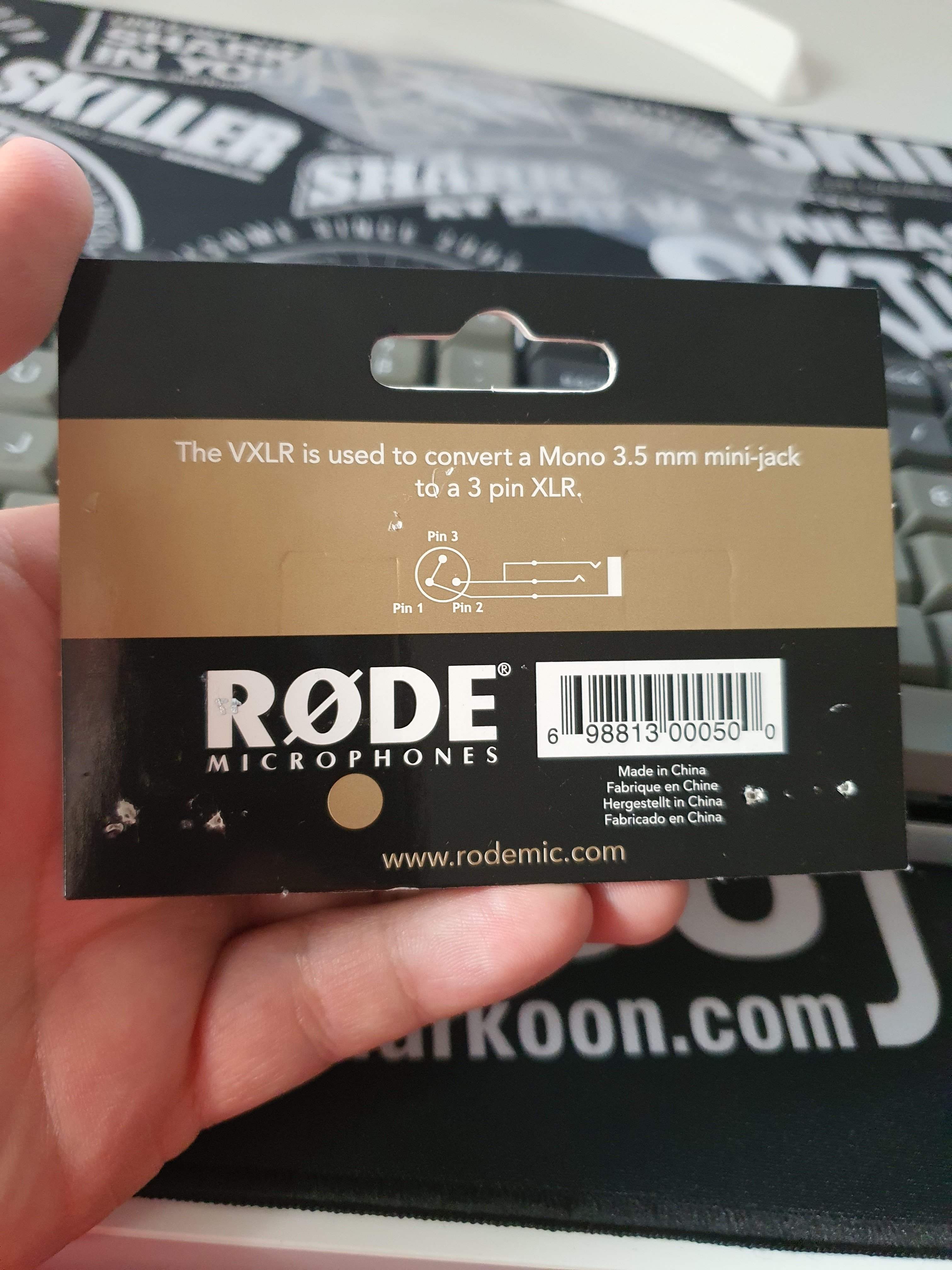

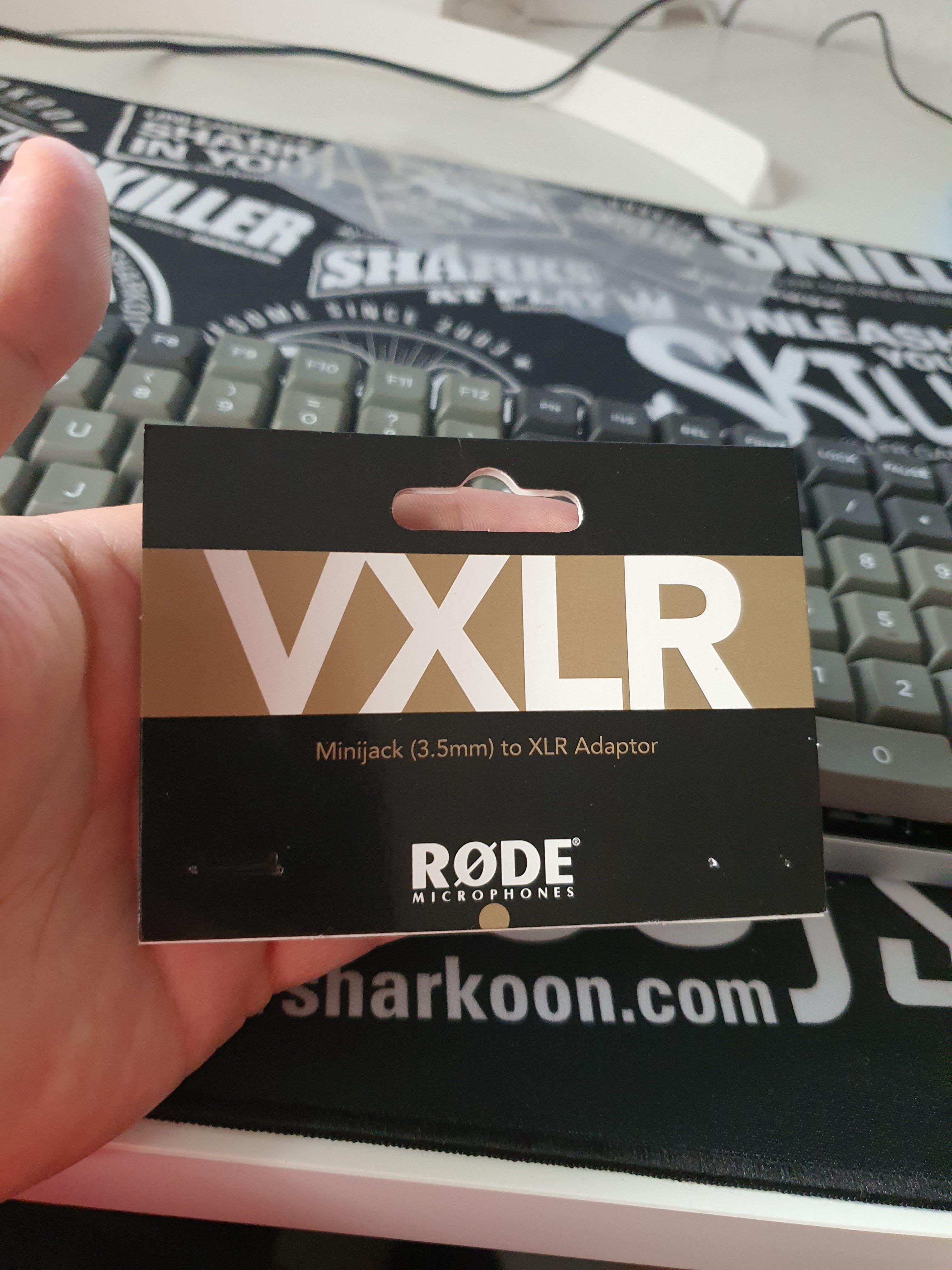

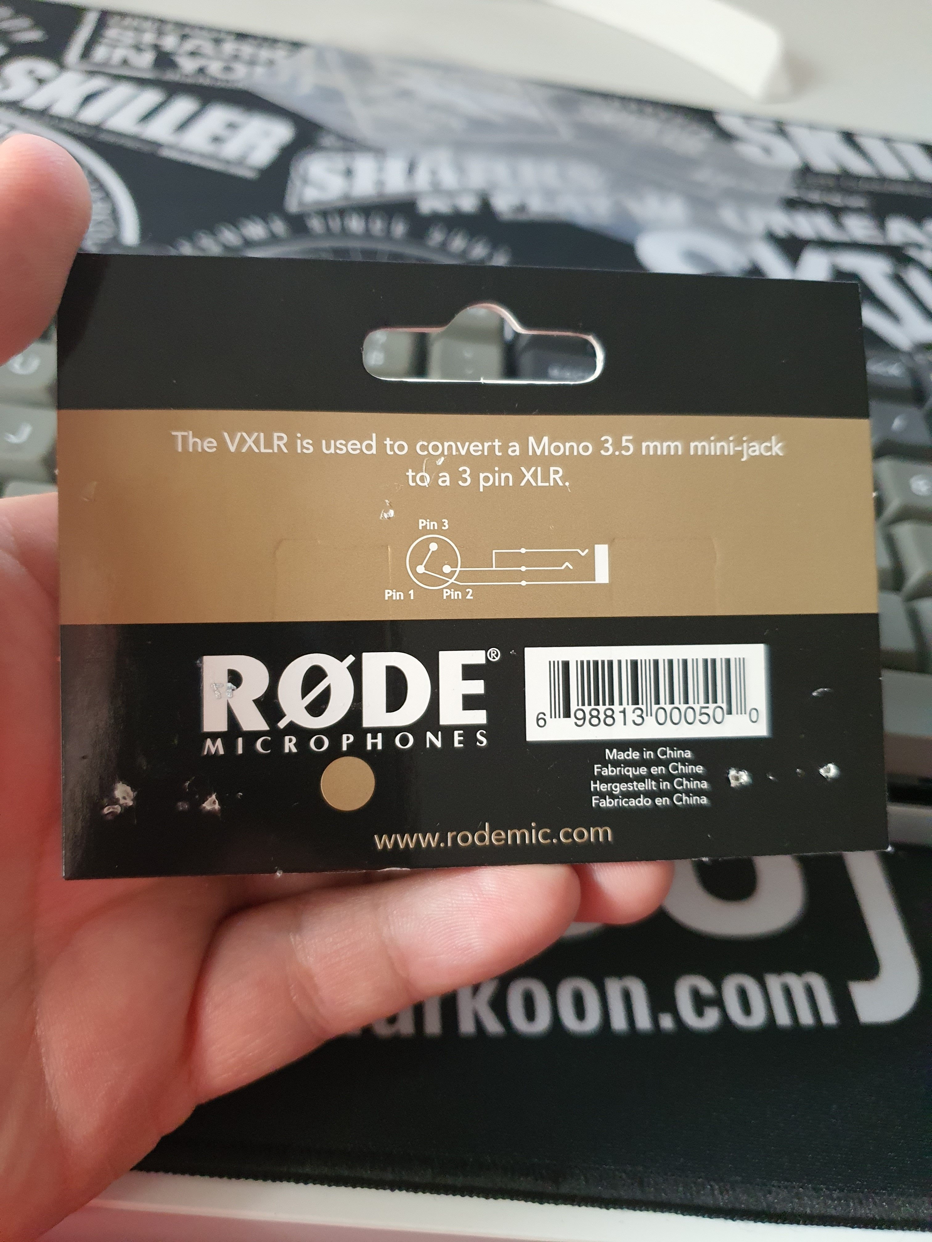

Diesen habe ich gekauft....
Die 48V sind deaktiviert am Interface.
Das würde ich auch besser so lassen, du hast nämlich den falschen Adapter besorgt! Solche Elektretmikrofone sollten an Audio-Interfaces mit 48 V Phantomspeisung nicht ohne Spannungskonvertierung betrieben werden. Mit solchen Adaptern, die einfach nur von A nach B kuppeln, zerschießt du dir das Mikro!
