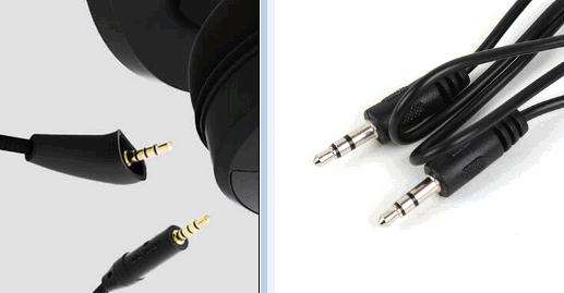

Guten Morgen,
Wie man dem Titel entnehmen kann habe ich mit meinem Mikrofon ein kleines Problem. Ich besitze ein Lioncast LX50, welches ich mir gekauft habe nachdem mein Razer Kraken kaputt gegangen ist. Das Headset ist erst wenige Monate alt, trotzdem musste ich das Aux Kabel schon austauschen. Das Kabel, welches am Ende in das Headset gesteckt wird, war verbogen und der Sound war meist nur auf einem Ohr zu hören. Nun habe ich mir ein neues Kabel gekauft und dieses zwischen Headset und den beiden Analog Kabeln gesteckt. Das Mikrofon geht jetzt gar nicht mehr und ich habe schon einiges in den Einstellungen probiert. Mit dem alten Kabel geht das Mikrofon jedoch noch ganz normal.
LG
Sicher, daß es sich dabei um ein simples Klinkenkabel / Aux handelt?
Vergleicht man die Stecker von der Herstellerseite zu normaler Klinke, so ist der Stecker anders aufgebaut.
Ich vermute, du hast ein falsches Kabel gekauft. Da Stereo-Sound und Mono-Mikrofon durch das Klinkekabel kommt, muss es 3 4-polig sein. Standard Klinke ist 2 3-polig, nur für Stereo.
Ups, da habe ich glatt die Masse vergessen, hast natürlich Recht!
Reaktionen: ghecko
Ach man ich hab extra nochmal im Laden nachgefragt gehabt... Naja das Halbwissen von Mitarbeitern bei Expert usw hilft ja meistens auch nicht. Schade drum
Warum haste nicht das defekte Kabel als Vergleich mitgenommen?
