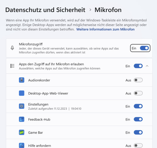

Hast Du die Mikrofonseinstellungen in den Datenschutzeinstellungen überprüft?
Jup.
