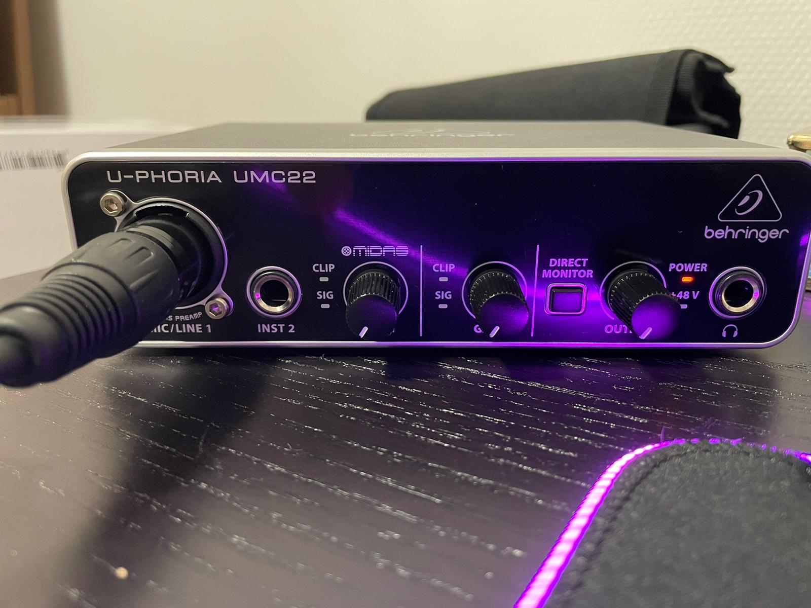

Ich habe nochmal ein Bild reingepackt, so wie es eingestellt ist

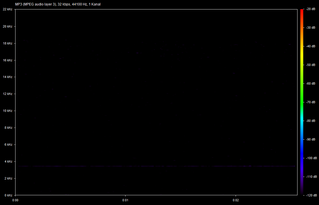

Ok, das passt dann soweit. Also bei deiner hochgeladenen Datei kann ich kein Rauschen hören. Wie hörst du denn die Aufnahmen ab? Hast du schon mal ne andere Soundkarte oder direkt den Kopfhörer-Anschluss beim UMC22 ausprobiert?
Da ist auch so gut wie nichts:
Mach mal bitte eine normale Aufnahme mit Stimme auf max. eine Handlänge Abstand. Schau dabei, dass der Pegel in Audacity im Mittel irgendwo bei -12 dBFS liegt. Also Gain-Regler für Input 1 entsprechend anpassen.

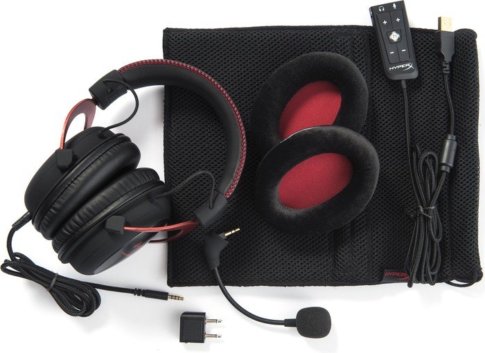

ich habe es mit meinem Laptop + anderen USB Kabel nochmal versucht, gleiches Problem. Ich muss aber zugeben, ich habe die gleichen Kopfhörer genommen. Ich habe leider nicht so ein Klinkenkabel zuhause, um das zu testen. Ich höre die Aufnahmen mit meinen Hyper X Cloud II und die Soundkarte vom meinem Mainboard. Entweder habe ich es direkt über Audacity gehört, habe es exportiert als MP3 oder habe es über Windows selbst gehört.

Generell würde ich dir empfehlen, einen 6,35mm Adapter zu besorgen und das Cloud2 direkt am Interface zu betreiben. Mainboard Audio ist so eine Sache für sich, wenn du schon das Interface hast, dann steck deine Kopfhörer auch dort an. ;)

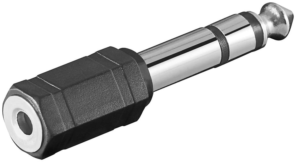

Ein 6,3mm auf 3,5mm Adapter und dann der Anschluss von den Kopfhörer direkt ans Interface sollte dem Rausch-Spuk ein Ende bereiten.

Ich würde es heute mit meiner Stimme noch mal versuchen und morgen mein Headset direkt ans Interface anschließen, hoffentlich klappt es, da es ja so ein Kombi-Stecker ist bei meinem Headset
Hast du keinen 6,35 mm auf 3,5 mm Standardadapter irgendwo rumliegen?
Im Übrigen: Was heißt Kombistecker? Ist der Stecker von deinem Headset drei- oder vierpolig?
Bei vierpolig bräuchtest du einen TRRS-Adapter.

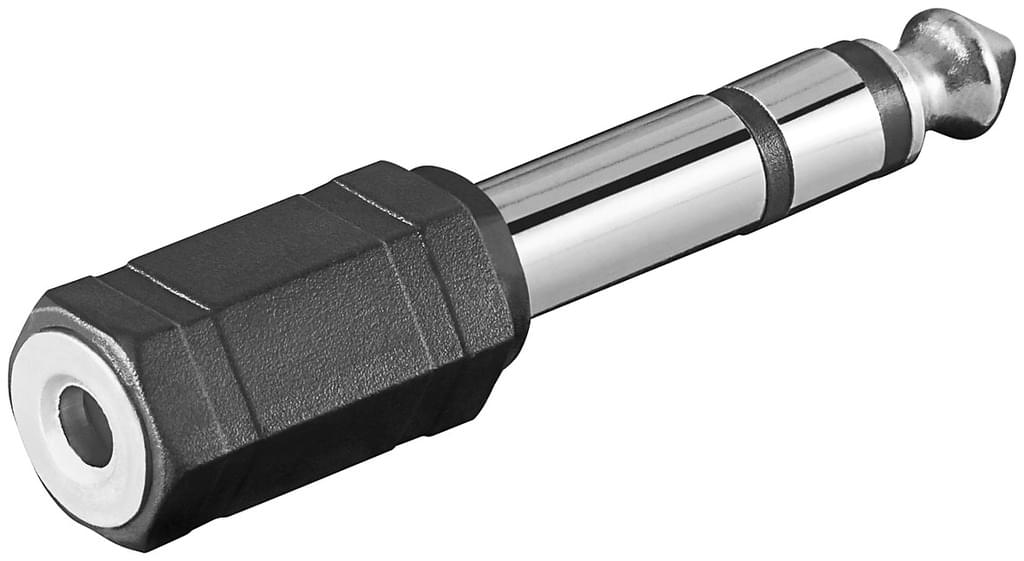

Ich habe mal ein Foto davon reingepackt. Leider habe ich so einen Adapter nicht, da das Audio-Interface das erste Gerät mit 6,35 mm ist was ich besitze.

Hat das Cloud2 nicht ein abnehmbares Kabel? Da könnte man dann ja direkt ein 3,5mm TRS auf 6,35mm TRS Kabel verwenden, dann bräuchte man den Splitter nicht?
Erfahrungsgemäß machen bei mir TRS Kabel in einen TRRS Anschluss normalerweise keine Probleme. Meist treten die bei mir auf, wenn ich ein TRRS Kabel in einen TRS Anschluss stecke.
EDIT: Das Cloud2 scheint wohl kein abnehmbares Kabel zu haben. :)
