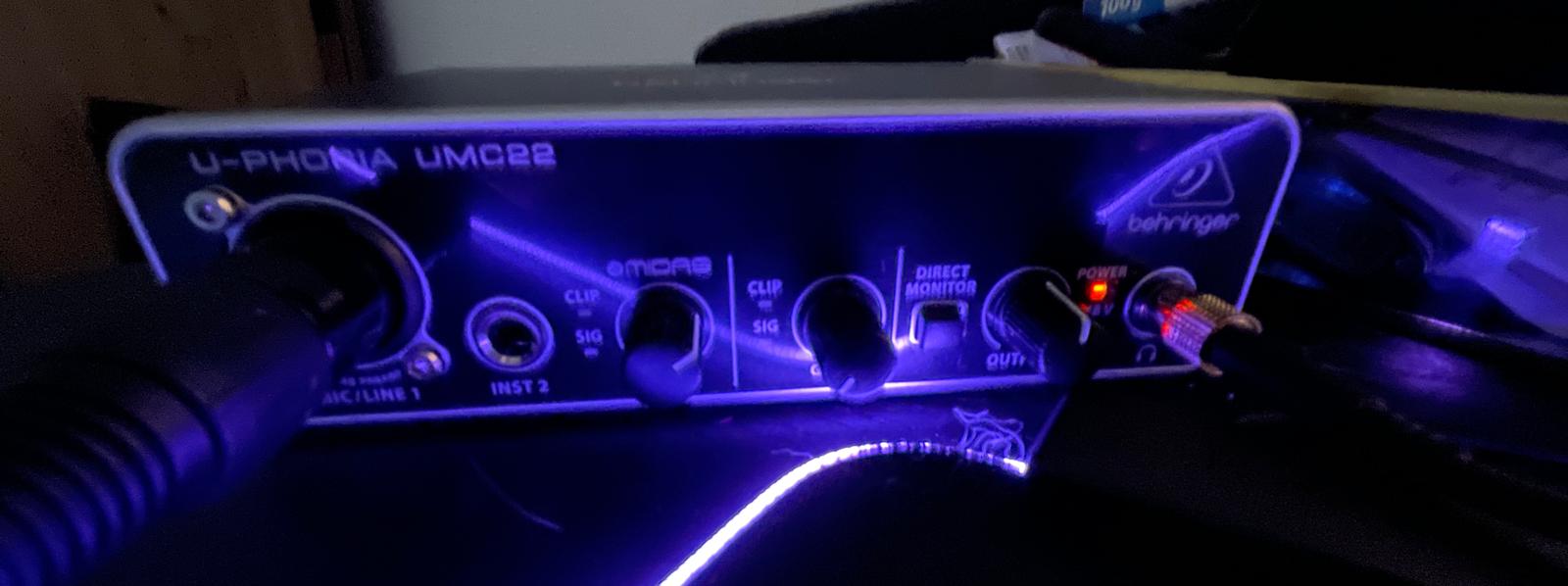

Jap, irgendwas passt da nicht, das rauscht viel zu stark. Die Kopfhörer direkt am Interface anzuschließen wird da keine Verbesserung bringen.
Hast du irgendwelche elektrischen Störquellen in der Nähe? Läuft vielleicht das XLR Kabel vom Mikro irgenwie über eine Steckerleiste oder sowas?
@maweasesnet
Das XLR-Kabel geht vom Mikrofon direkt in das Audio-Interface und das USB Kabel vom Audio-Interface geht ohne Umwege in den USB von meinem Mainboard.
Ich habe meine Kopfhörer nun über das Audio-Interface direkt angeschlossen und da höre ich kein einziges Störgeräusch, nur meine Stimme.
Ernsthaft? Nur beim Mic-Monitoring oder ist das Rauschen in der Aufnahme auch komplett weg?
@maweasesnet
Beim Mic-Monitoring hatte ich kein Rauschen.
Ich habe einen Treiber für mein Audio-Interface runtergeladen und mit dieser Anleitung habe ich es genauer einstellen können. Jetzt ist aber im Windows 2 Kanal, 16 Bit, 44100 Hz (CD -Qualität) eingestellt, ich hoffe dadurch geht mein Mikro nicht kaputt (Ich habe die Phantomspeisung bei mir am Interface deaktiviert) Außerdem habe ich über die Asio Software im Control Panel den Input auf 1 Kanal gestellt (und in Windows steht trotzdem 2) und im Windows ist der Pegel vom Mikrofon bei 100%. ich habe noch mal zwei Tests gemacht wo man eingentlich dadurch kein Rauschen/Störgeräusch hören sollte. Ich habe schon angst gehabt dass irgendwas defekt ist aber jetzt sollte alles Prima funktionieren, vielen dank für eure Hilfe :)
