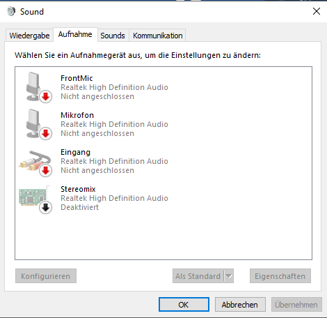

Ich musste heute feststellen als ich in Teamspeak war das mein Mikrofon nicht funktionierte , daraufhin bin ich mal in den Einstellungen -- zu sound gegeangen und unter Aufnahme stand nur ,dass das Mikrofon nicht angeschlossen wäre , was aber der fall war.
Vor ein paar Tagen lief noch alles ich habe es mit anderen Headsets , Treibern und steckern ausprobiert aber Mein Pc will kein Aufnahmegerät annehmen. Die Wiedergabe funktioniert einwandfrei , nur sprechen kann ich nicht.
Ich bitte um Hilfe

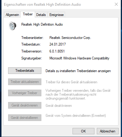

Welche Treiber hast du denn alle schon ausprobiert (USB vom HyperX), normale vom Realtek?

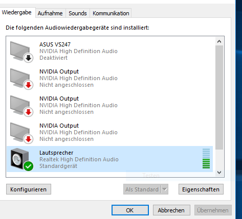

So habe gerade festgestellt das die Wiedergabe jetzt aufeinmal auch nicht mehr funktioniert. Ganz Plötzlich! Habe jetzt mal Windows neu aufgesetzt weil ich dazu auch noch Probleme mit rucklern in Spielen habe. Dachte das würde es vllt wieder zu laufen bringen aber Nein.... Ich höre nichts mehr und Die aufnahme geht immer noch nicht.....Es wird mir als aktiv angezeigt und die Balken gehen auch nach Oben wenn töne kommen aber ich selber im Headset höre nichts... Und nein Die lautstärke ist nicht auf aus oder niedrig vom headset. Ja habe Beides Vorne angeschlossen
Ok die Wiedergabe funktioniert jetzt wieder irgendwie war dort ein ganz andere treiber fällig. Gibt es Bei dem Mikrofon einen einzelnen/Speziellen treiber oder gehört das alles zusammen , weil Die Aufnahme immer noch net geht.

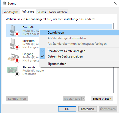

Ich kann den Treiber von dem FrontMic/Aufnahmegerät nicht aktualisieren/updaten , dass ist grau unterlegt

Wenn du doch noch nen anderen Treiber probieren willst: Die Treiberversion 8051 ist schon arg alt. Der aktuellste soll wohl der 8501 sein.
wenn ich die kopfhörer hinten anschließe habe ich so ein rauschen im headset deswegen möchte ich die nicht hinten anschließen. Ich habe es mal versucht aber keine besserung ,dass mikrofon wird immer noch nicht erkannt. Ja ich versuche das mal mit den treibern
Edit: Keine Besserung durch den Treiber
Bei mir wird da nichts angezeigt weder
von Aktivieren oder Konfigurieren
LiveLinux USB Creator??
Nein dort wird es auch nicht angezeigt.
