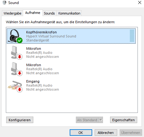

Ich habe hier ein Mikrofonproblem und zwar, nimmt das Mikro ALLES auf. Auch die Sounds (z.B. Musik etc.)

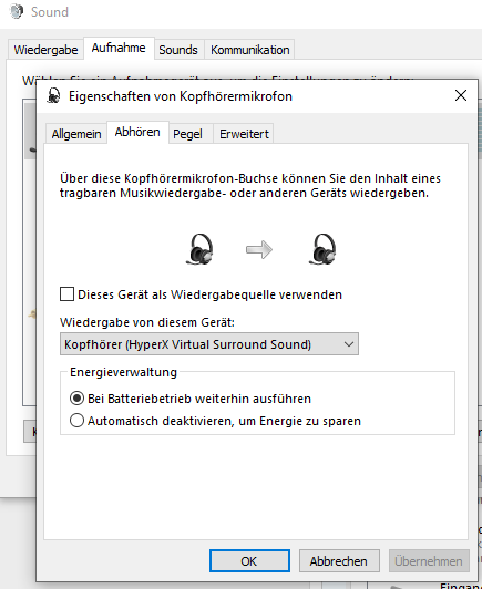

Das Gerät wird auch nicht als Wiedergabequelle verwendet

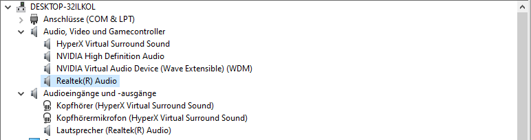

Motherboard: Msi b450m pro-vdh max audio
Geräte Manager:

Meine Frage ist gerade eher, wo nimmt das Mikrofon alles auf, also, wo hörst du (oder andere?) das? Bestimmtes Programm? Discord oder soetwas? Eventuell ist da dann das Problem zu suchen? Klingt zwar nach ner doofen Frage, aber ausschließen muss man es ja. Wenn in einem Programm als Aufnahmegerät "Was sie hören" ausgewählt ist, passiert genau das was beschrieben ist.
Stereomix habe ich bei mir übrigens auch nicht aktiviert.
Reaktionen: BoeserBrot
Genau. Ich sehe es eigt überall, wo ein Programm mir es anzeigen kann (selbst bei Aufnahmegeräte). Bei Discord schlägt es an, bei TeamSpeak ist's zu hören & andere haben mir Feedback gegeben.
