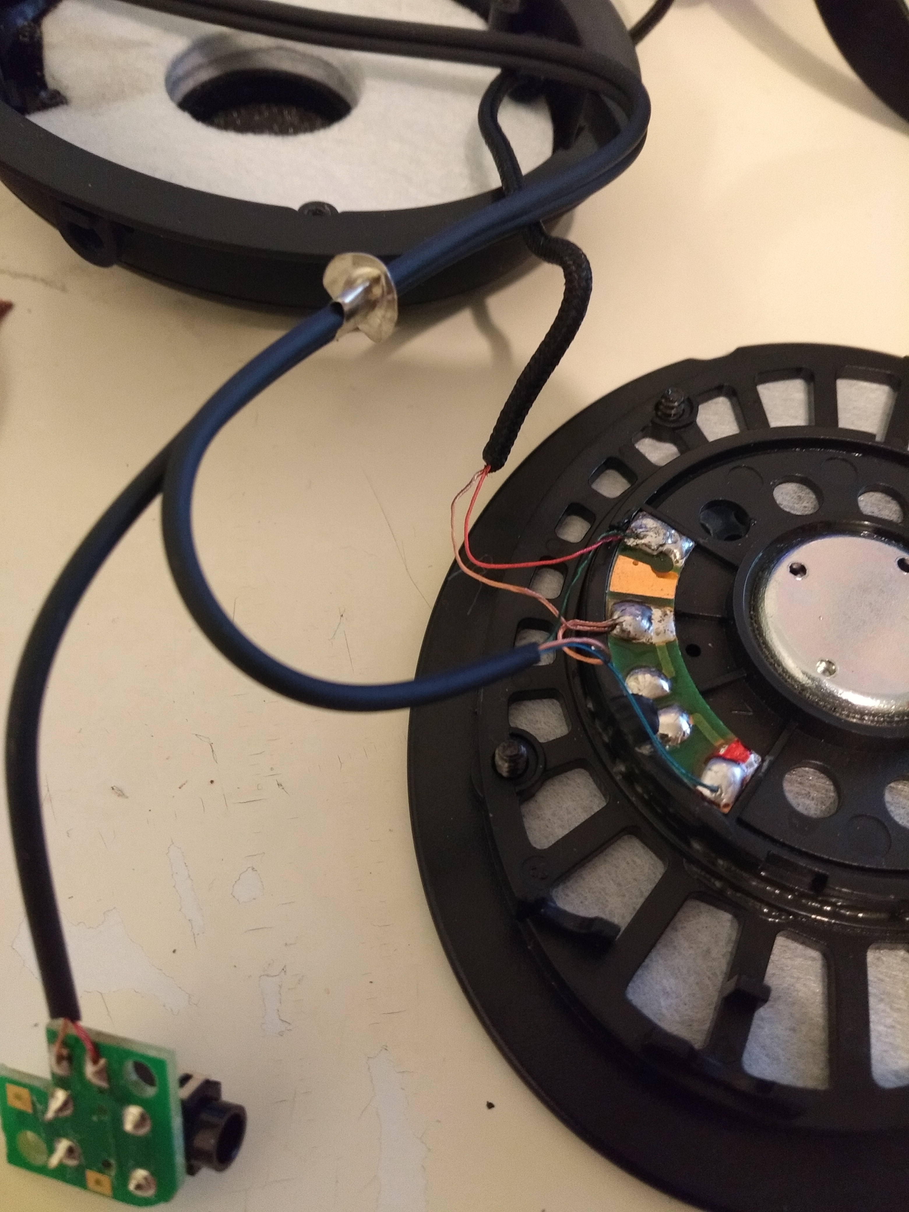

Hab bei meinem defektem Headset das Kabel ersetzt und nun ist das Mikro viel leiser am PC. Da muss man sehr laut reden, damit das vom PC vernünftig wahrgenommen wird. Zu leise für die normale Nutzung.
Bräuchte ich spezielles Lötzinn für sowas? Oder hat wer ne Idee woran das liegen könnte?
Kopfhörerteil funktioniert ohne Probleme.

Kabel ersetzt. Und habe nochmal versucht nachzubessern.
Eishunter schrieb:
die Modellbezeichnung des Headsets, und wo du gelötet hast, würden auch helfen.

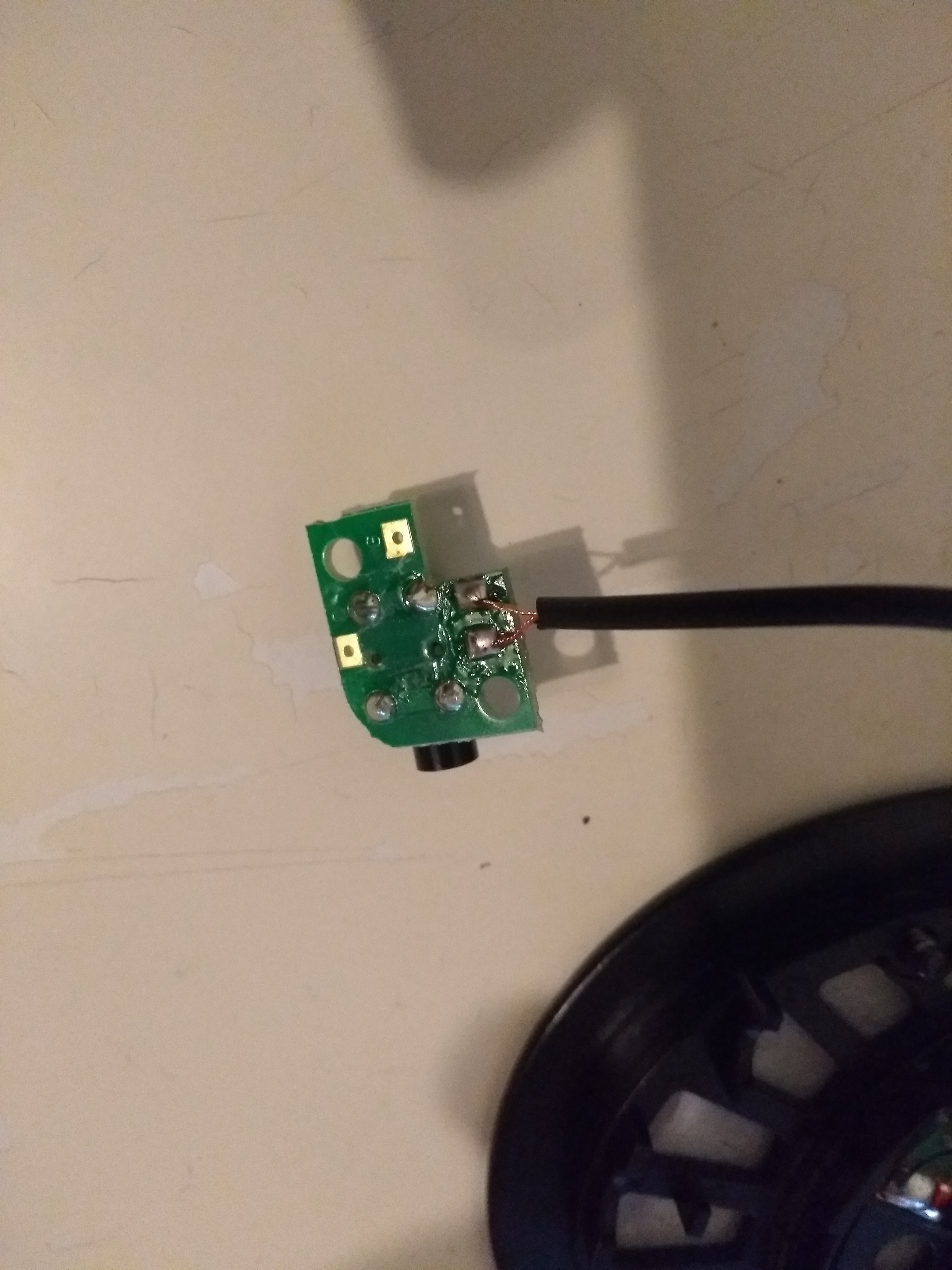

Es ist das Qpad QH-85. Gelötet wurde an der Mikrofon-Platine, wo die Mikrofonkabel rankommen.
Hab nen Foto angehangen, aber man sieht nicht viel. Aber ich habe leider kein besseres hinbekommen, hatte Probleme mit dem Fokus.
Ist mein erstes Mal mitm Löten, also vllt übersehe ich was. Aber bei dem Kopfhörerteil vom Headset hats wunderbar funktioniert, nur das dort noch genug Lötzinn war, so dass ich das größteils weiterbenutzt habe.
Daher dachte ich, dass es vllt am Lötzinn liegt.
EDIT: Foto vom Kopfhörerteil hinzugefügt. Nicht schön, aber da funktioniert es.

Auf Bild 2 sieht's so aus, als hätte einer der beiden Litzen an der 3,5-mm Klinke (oder ist das tatsächlich das Mic?) noch eine Ummantelung. Auf Bild 1 ist keine Ummantelung mehr zu sehen. Nur eine leichte Verfärbung. Schutzlack oder Ist Dir einfach die Ummantelung weggeschmolzen?
Evtl. zu hohe Übergangswiderstände, da Schutzlack vor dem anlöten nicht abgetragen? Oder hat das Ersatzkabel gar einen zu geringen Querschnitt (im Vergleich zum vorigen), daß auch da schon der Eigenwiderstand und somit die Dämpfung deutlich höher ist als vorher?
Alzu sauber sind die Lötstellen auch nicht. Ich würde Dir empfehlen, vorher mit Entlötsauglitze oder einer Entlötpumpe die Pads freizulegen und das alte Lot so weit es geht zu entfernen. Dann mit z.B. 0,5mm Niedrigtemperaturlot drangehen (inkl. Flussmittel, was bei guten Lot in passender Menge beigesetzt ist). Schutzlack ist vorher entsprechend zu entfernen, aber bitte nur an der Stelle der Lötverbindung. Kurze Kontaktzeiten. Die Lötstelle muß nach Erkalten glänzen.
Ist in beiden Fällen rot, habe das nicht abbekommen, ohne das es komplett zerfleddert. Hat beim Kopfhörerpart nicht gestört.
Und das Teil mit der Klinkenbuchse, ist die Mikro-Platine, wird dort eingesteckt.
Ersatzkabel, ist das Verlängerungskabel des Headsets, Kabel sehen gleich dick aus.
Schutzlack höre ich das erste Mal von, muss ich mal googeln...nicht gut. :(
Ich werde es morgen nochmal probieren. Hatte schon Lötzinn entfernt und neu gemacht, aber ich versuche es mit deinen Tipps morgen nochmal. Auch wenn ich nur 1mm dickes Lötzinn habe.
Ist es jetzt nun Schutzlack (wonach es beim ersten Bild aussieht) oder Ummantelung (wie auf dem zweiten Bild)? Ummantelung kriegst Du recht einfach mit einer herkömmlichen Abisolierzange ab (oder bei wirklich kleinen Querschnitten (~0,14 und kleiner) auch mit zwei Fingernägeln). Schutzlack ist da hartnäckiger und schwerer nur punktuell abzubekommen bei sehr geringen Querschnitten. Die erhitzen sich dann meist auch so schnell, daß der Schutzlack großflächig leidet.
Hast Du eigentlich eine Lötstation oder arbeitest Du mit einem Schlachtereisen?
Twostone schrieb:
Hoffentlich ohne Silberanteil. Kann man zwar machen, wird aber eher selten verwendet und wenn das vorherige Lot auch ohne Silber war, dann gibt's einen dreckigen Mix mit schlechteren Eigenschaften.
Ah jetzt verstehe ich. Es ist Schutzlack, Isolierung ist natürlich schon ab.
Hab mir ein Lötset geholt. Lotkolben hat eine Spitze.
Und Lötzinn ist laut der Anleitung vom Set ohne Silber, nur Zinn, Blei und FLux.

Na ja, eine Spitze haben die alle, mal flacher, mal breiter, mal feiner. Die Frage ist vielmehr, ist die Temperatur regelbar oder eher eine Glaubensfrage?
Ist regelbar. 200 -450, ist einstellbar. Wie genau das ist, kann ich nicht sagen.
Hat sich erledigt, ich Volltrottel hatte die Phantomspannung nicht an. Und jetzt hab ich irgendwie das Kabel kaputt gemacht....
Stummel vom alten Kabel nimmt jetzt Audio normal auf, aber das neue hat irgendein starkes Grundgeräuch und die Aufname ist relativ leise...
Naja, trotzdem Danke an alle.
EDIT: Kabel hat funktioniert, aber der Lötkolben, hat gestört. Als der aus war, lief das ganze rund.
