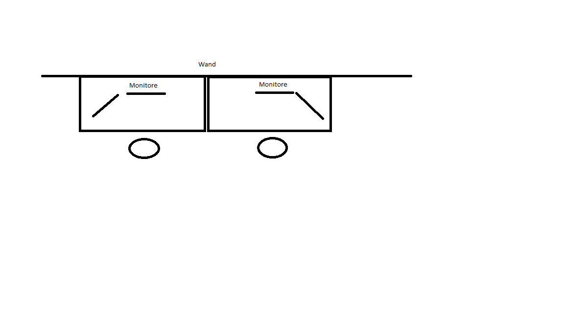

Ich habe mal meine Paintkünste spielen lassen und die Schreibtischsituation skizziert. Links sitze ich, rechts meine Frau. Monitoraufteilung soll auch so bleiben.

Am liebsten hätte ich ein kleines Mikro, welches ich einfach vor mich auf das Mauspad legen kann und es auf ca. 50cm Entfernung funkioniert, ohne das es meine Frau mit aufzeichnet. Quasi so als würde ich einfach das Ansteckmikro vor mich auf den Tisch legen. Das funktioniert mit der Empfindlichkeit aber nicht richtig.

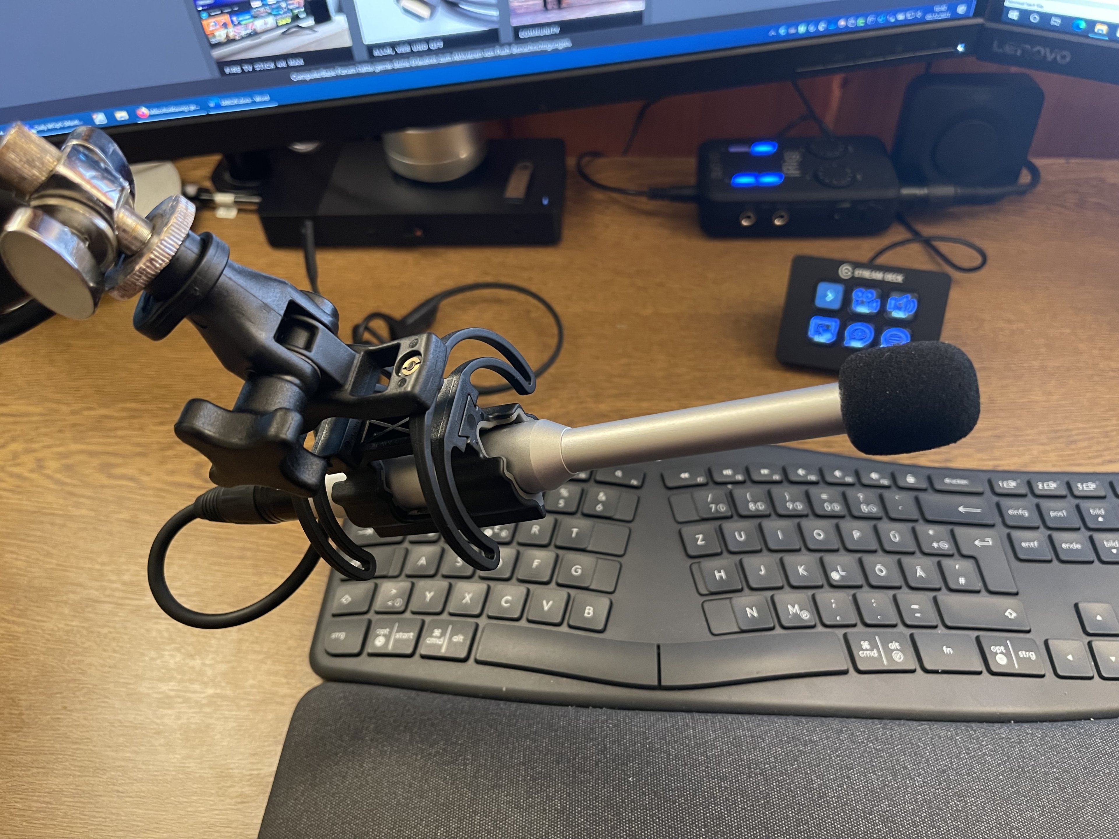

Ich nutze so eine Art setup im improvisierten homeoffice brüo unterm dach.
Hatte vom vermessen der lautsprecher noch ein XREF20 und als hobby ein irig pro duo rumliegen, macht sich mit MS Teams ganz gut.
